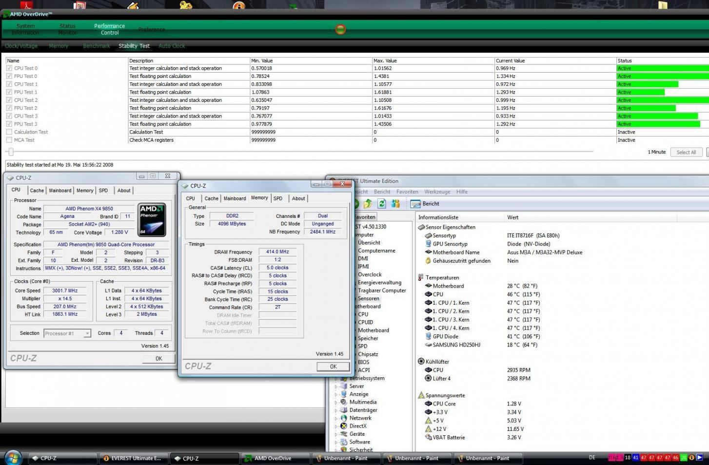

So, die Stunde ist um:
Hab den RAM nur mit 400 Mhz, will erstmal die CPU hinbekommen und mich dann um den RAM kümmern:
Nun habe ich mal ne Basis
EDIT: Neues BIOS ist drauf

Im Moment rennt AOD mit 3,1 Ghz und 1,35V
Mehr VCore kommt aber nicht in Frage, da ich nun schon 46-47 Grad habe und fast 30 Grad Wasser
Habe 12.35V bei 1,35V und 3,1 Ghz

hab es jetzt auch obwohl meine 12v leitung nicht so gut ist...
danke, blöd das man es nicht sieht bei everest hatte ich 11,65v. auf der leitung...
