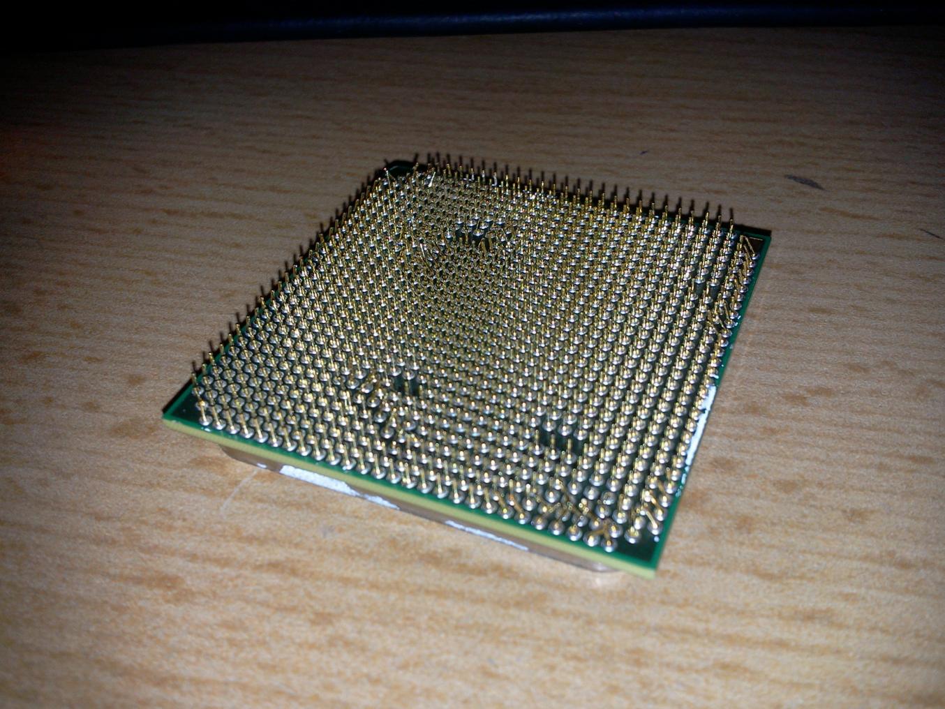

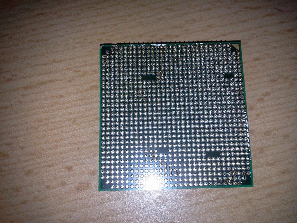

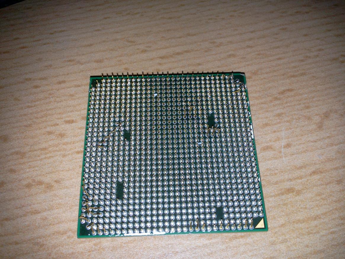

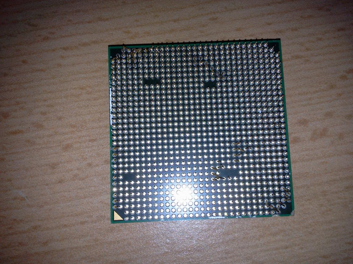

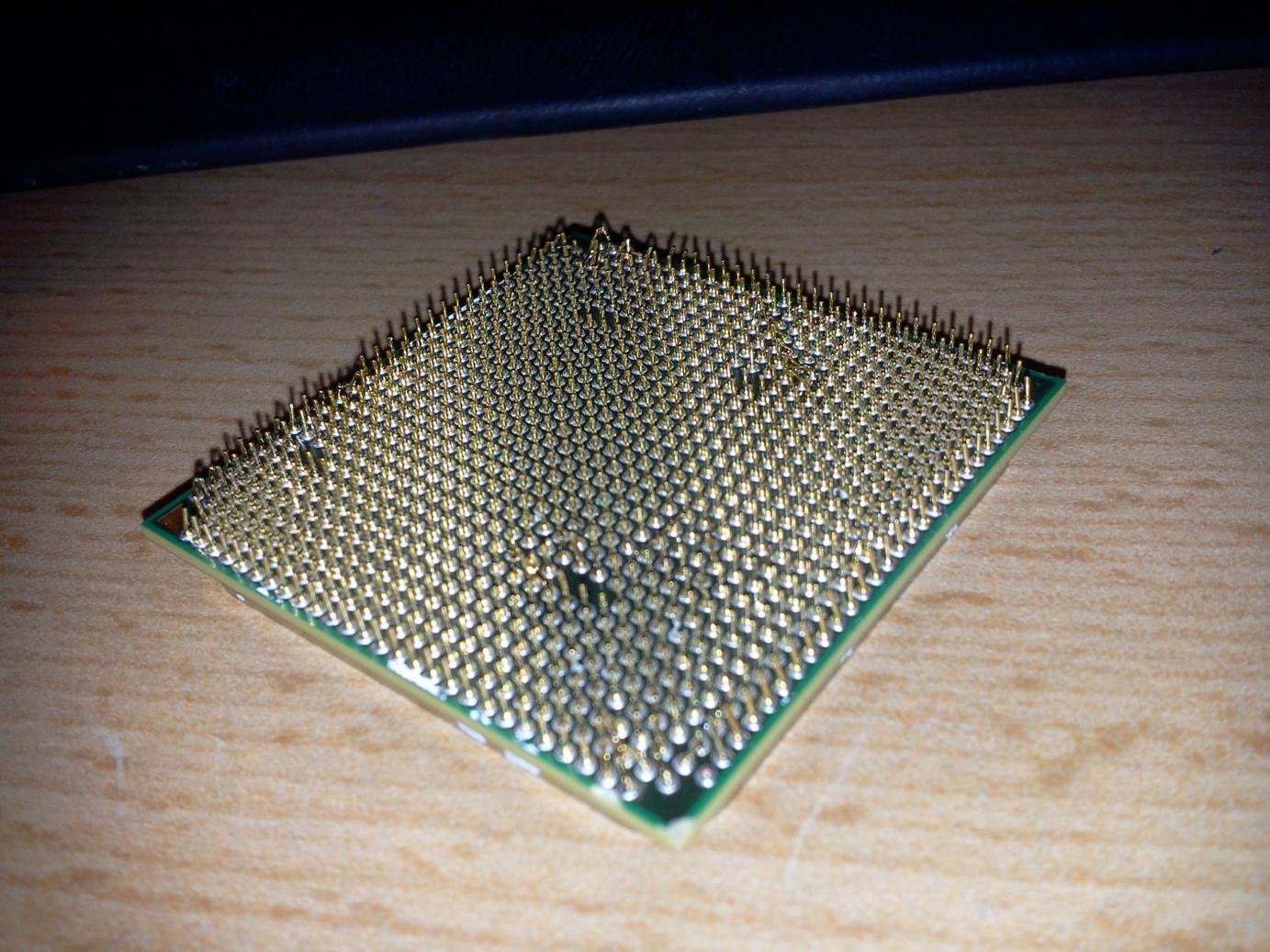

Also der Sisko hat sich bei mir gemeldet. Hab ihm gerade ein paar Bilder geschickt von dem zerdepperten Prozessor. Leider schaut's aber noch schlimmer aus als gedacht. Sind bestimmt über zwanzig Pins krum und einer hat, wie ich heute schon gepostet habe das Weite gesucht.:d
Hier könnt ihr euch mal ein eigenes Bild von meiner glorreichen Tat machen, sieht richtig schick aus, oder? xD

Wie schafft man denn sowas :d?
Hulk?
Ja ja, sehr witzig. Sowas schafft man wenn die CPU dank Wärmeleitpad am Lüfter hängen bleibt, man das nicht bemerkt wenn man den Lüfter abmontieren will, man sich wundert warum der Lüfter so fest hängt, etwas stärker zieht und auf einmal den Lüfter samt CPU an der Rückseite an diesem in der Hand hält... xD
Hm ja... Vielleicht war es aber wirklich er Hulk. Ich wusste doch das man diesem neuen, großen und vor allem grünen Nachbarn nicht trauen kann.:d
Dann schiebt man ihn zur Seite weg :d? Bzw. man nimmt man kurz einen Föhn zum erhitzen :)
Aber man ruppelt doch nicht mit Kraft an einem CPU rum?
Weil es sind ja sogar PIN's in verschiedenen Ecken ^^
Ich hab das ja auch schon bauartbedingt geschafft, so ist es ja nicht ;)
Ich wusste leider nicht, das die CPU am Kühler klebt. Ich dachte wirklich das der Lüfter vielleicht noch in seiner Verankerung klemmte, darum habe ich ein bisserl was gezogen und dann war er auch schon ab, samt der CPU... xD
Naja, also wenn man den Prozessor regelrecht aus seiner geschlossenen Verankerung aus dem Sockel reizt, geht schon so einiges putt. Und genau das ist mir passiert, wie man unschwer an den Fotos erkennen kann.
Warum gibt es diese dämlichen Pads eigentlich? Ich habe mittlerweile erfahren das die meistens immer nur Ärger machen. Was denkt sich AMD dabei? Sollen se lieber ne Tube Wärmeleitgel zu dem Prozzi beilegen, anstatt so nen Quark zu machen.
