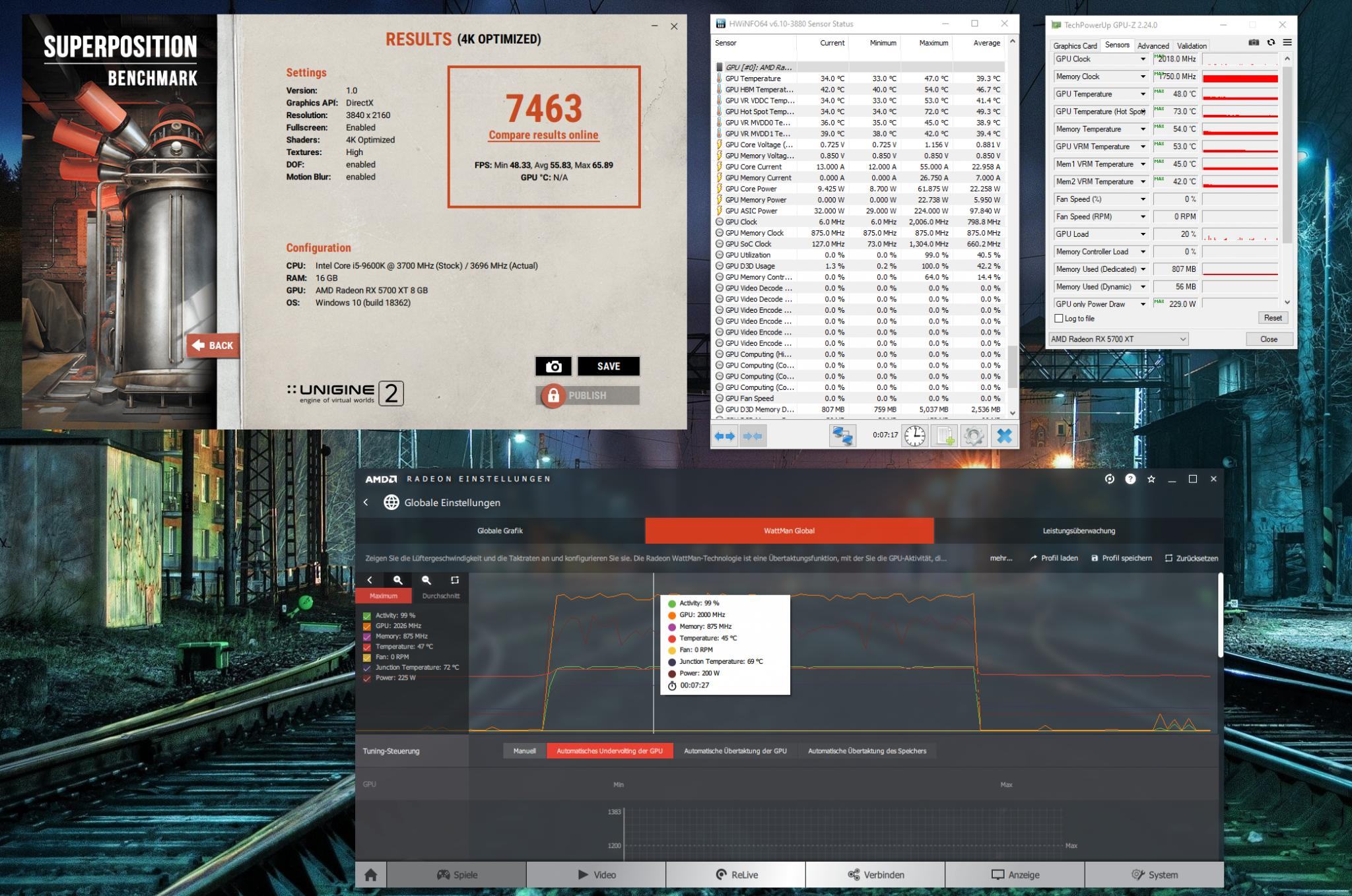

Was mich aber bei deiner Karte interessiert, die Temps. Könntest du vielleicht Heaven 5min laufen lassen und ein Screen mit GpuZ Sensoren posten, das wäre sehr nett.

Also Auto UV läuft gut und ohne Probleme,Auto OC läuft nicht.
Max. 1,156V bis etwas über 2000Mhz.
Ziemlich niedrige Temps hast du da :eek:
WaKü drauf
Bei Standard Vcore die 1.2V bei den Karten sind, kann ich max 2230Mhz einstellen, hab es mal getestet mit PT=0,PT=10%,PT=20% und 30%
Mit PT 30% hält die Karte dann immer über 2100Mhz aber da gehen auch 257W weg und der Zuwachs zwischen PT=0 und PT=30% ist jetzt nicht so dolle.
Ich lasse meine mit 2150Mhz laufen bei 1.150V
LG
Sorry, hab es nicht eher geschafft:
