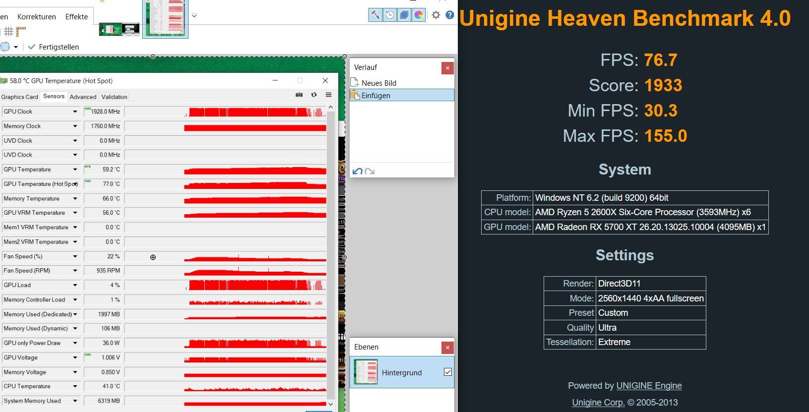

Also die Standard-Settings der Gigabyte 5700XT was mhz und mv angeht sind bei mir instabil und wie bereits angedeutet auch zu laut. Oberstes Ziel neben Crashsicherheit ist die RPM unter 2000 zu halten.
Ich bin jetzt auf 1975mhz bei 1003mv runter +20%pt. Was immerhin schon über 10% weniger Saft ist. ME:Andromeda startet jetzt ohne zicken und lief ne halbe Stunde ohne Blackscreen/Treiber-Reset. Witcher 3 ist stabil wie irgendwie bei allen Settings, die ich bisher probiert habe. Assassins Creed Origins lief auch für 30 Minuten. Dafür steigt der Treiber jetzt bei Smite aus, was so die Karte unterfordert, dass sie eigentlich eh nur maximal die 1000mhz erreicht. Ich habe jetzt minimal die mv beim 2. und 3. "Zustand" nach oben gesetzt und beobachte weiter.

1975 MHz auf 1 V wird niemals laufen. 1900 MHz vielleicht noch, es wäre aber besser bei 1,05 V anzufangen. Gegenüber der Standardspannung sind das schon satte 150 mV!

Okay, womit sollte ich am besten testen ob Werte stabil sind? Bin da nicht mehr up to date. FINAL FANTASY XIV: Shadowbringers-Benchmark bekomme ich einfach nicht gestartet. :(
EDIT: Heaven 4.0 hat doch funktioniert und Superposition habe ich auch mal laufen lassen.
Ich bin jetzt wieder bisschen höher gegangen nach deinem letzten Post zurück auf 1006mv. Aber ehrlich gesagt sehe ich da noch Potentional nach unten.

also bei mir lief der Heaven 4.0 mit 1,05V einwandfrei durch.
Hotspot max. 73°C
GPU Clock max 1916Mhz
