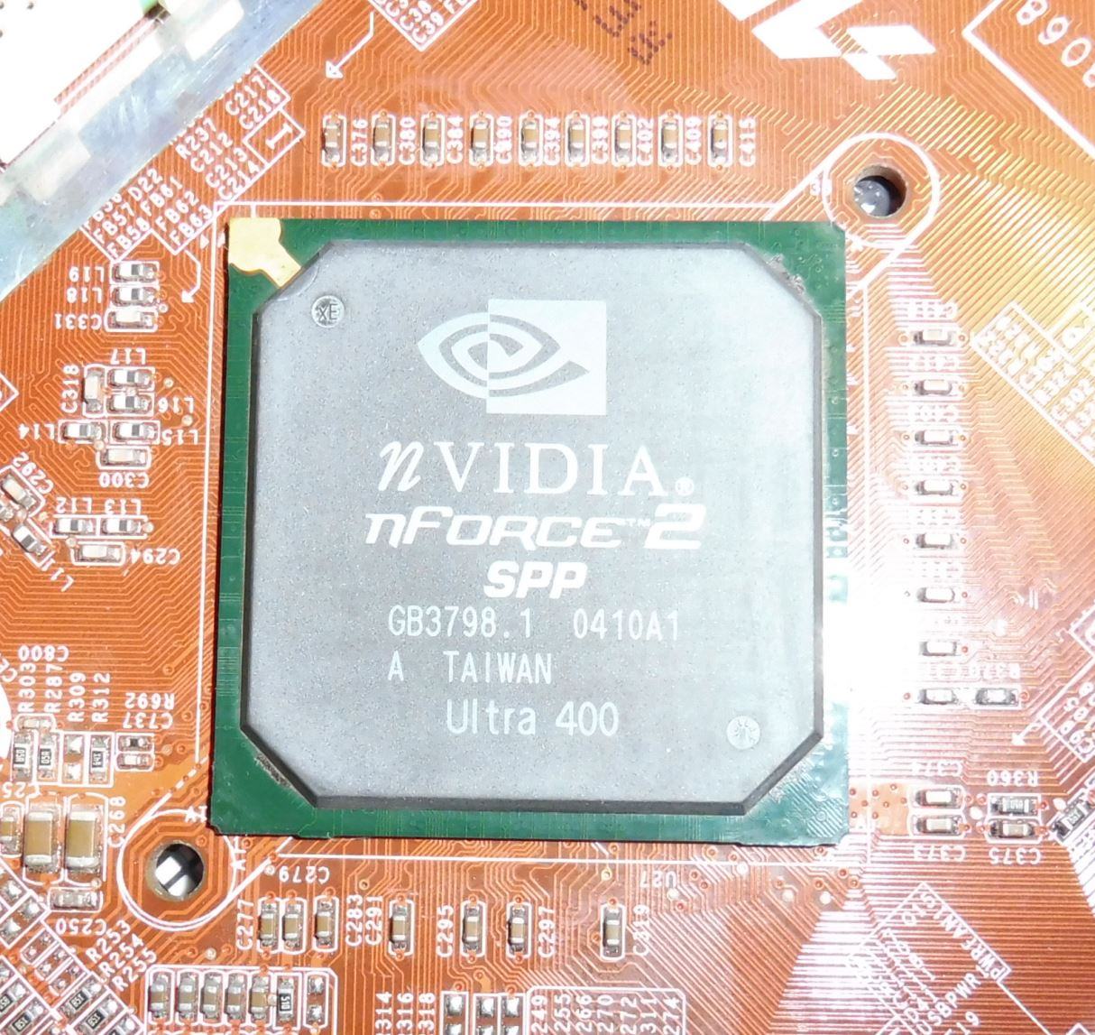

Ja, klar. Ist ja auch alles irgendwie nachvollziehbar. Trotzdem kurios das Asus speziell fürs -X nochmal ein 256kb Bios aufgelegt hat, obwohl das normale A7N8X (non-Deluxe) eigentlich auch schon 512kb hat. und die Features sind bis auf Dualchannel auch fast gleich. Ich kann mir aber irgendwie nicht vorstellen das Nvidia Dualchannel nur übers Bios kastriert hat. Das sieht denen nicht ähnlich... Sprich ich gehe davon aus das im Chipsatz selbst etwas geändert wurde. Wir werden sehen :d
Aber immerhin muss ich durch diese Erkenntnis kein extra Bios fürs -X modden, sondern nehme einfach das normale vom Deluxe. BPL 3.19 läuft damit übrigens auch einwandfrei.
Vielleicht die SMD Widerstände rund um den Chipsatz vergleichen? Nicht, dass da nur ein Widerstand fehlt, analog zu Radeon 9800SE/PRO
Das wäre das nächste, was ich schauen würde. Alternativ haben wir ja Boardviewer, da kann man ebenfalls vergleichen. Ich habe nebenbei bemerkt noch festgestellt das Asus ebenfalls verschiedene Revisionen des A7N8X produziert hat, so wie Abit mit v0.51 bis 0.53 beim NF7 auch. Boardviewer hat alleine 3 oder 4 A7N8X v2.0 Versionen gelistet.

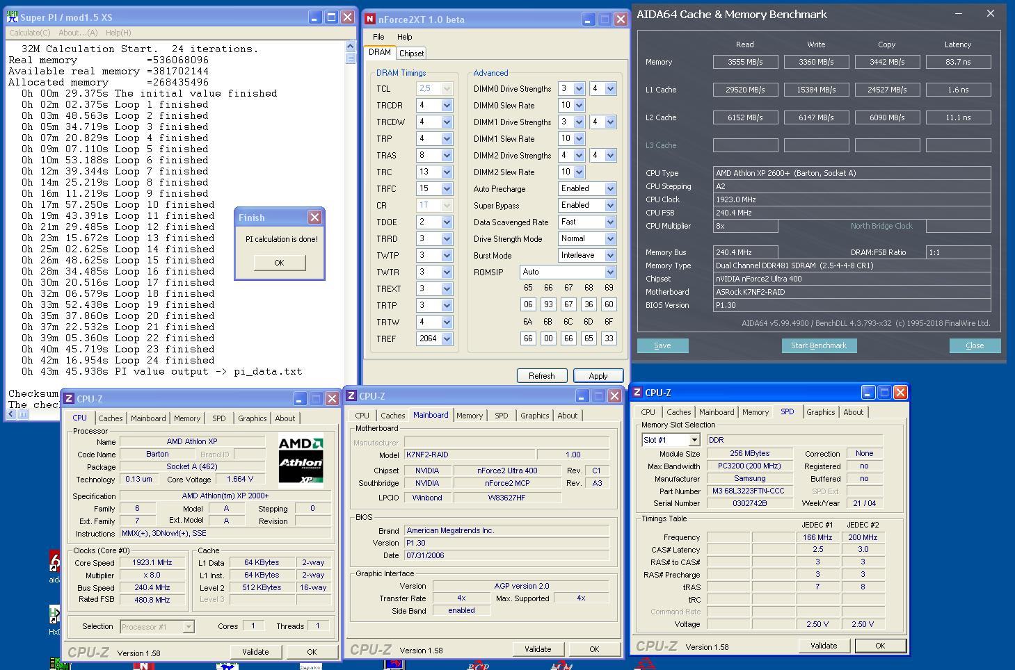

Das ASRock board selber wird wohl durchschnittlich sein, aber keine Krücke. Das board ist noch unverändert. FSB 240Mhz geht mit der standart vdd=1,60V:

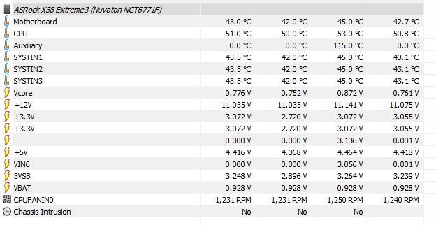

kurze zwischenfrage, hat einer von euch noch ein funktionierendes Sockel 1366 Board herumfliegen? Mir schmiert die bierbude seit ein paar tagen immer wieder sporadisch ab sobald n bisschen mehr last drauf ist. Netzteil hab ich schon getauscht, ram ist auch OK. Die ausgelesenen Spannungen sind (wenn man dem glauben kann) teilweise weit weg vom Optimum und ich vermute das Board altert fleißig vor sich hin ;-)
3,3V, 5V und 12V erscheinen mir ein bisschen niedrig.
Für den letzten crash bin ich vielleicht verantwortlich. :(
Nach den ausgelesenen Spannungen kannst du ja nicht gehen. Da sollte man lieber einen multimeter ans Netzteil halten.
Vielleicht sind es die caps vom board? Wie alt sind die Netzteile?
netzteil ist nagelneu ;-) nene, die kiste crasht seit tagen immer random sobald meine beiden Arma-Server laufen. Die generieren ordentlich last durch einiges an KI. Ein JointOps-Server (falls das game noch jemand von euch kennt) ist auch noch drauf. Die Kiste läuft ja nun auch schon diverse Jahre, 24/7... Caps muss ich mir ggf. mal anschauen.
