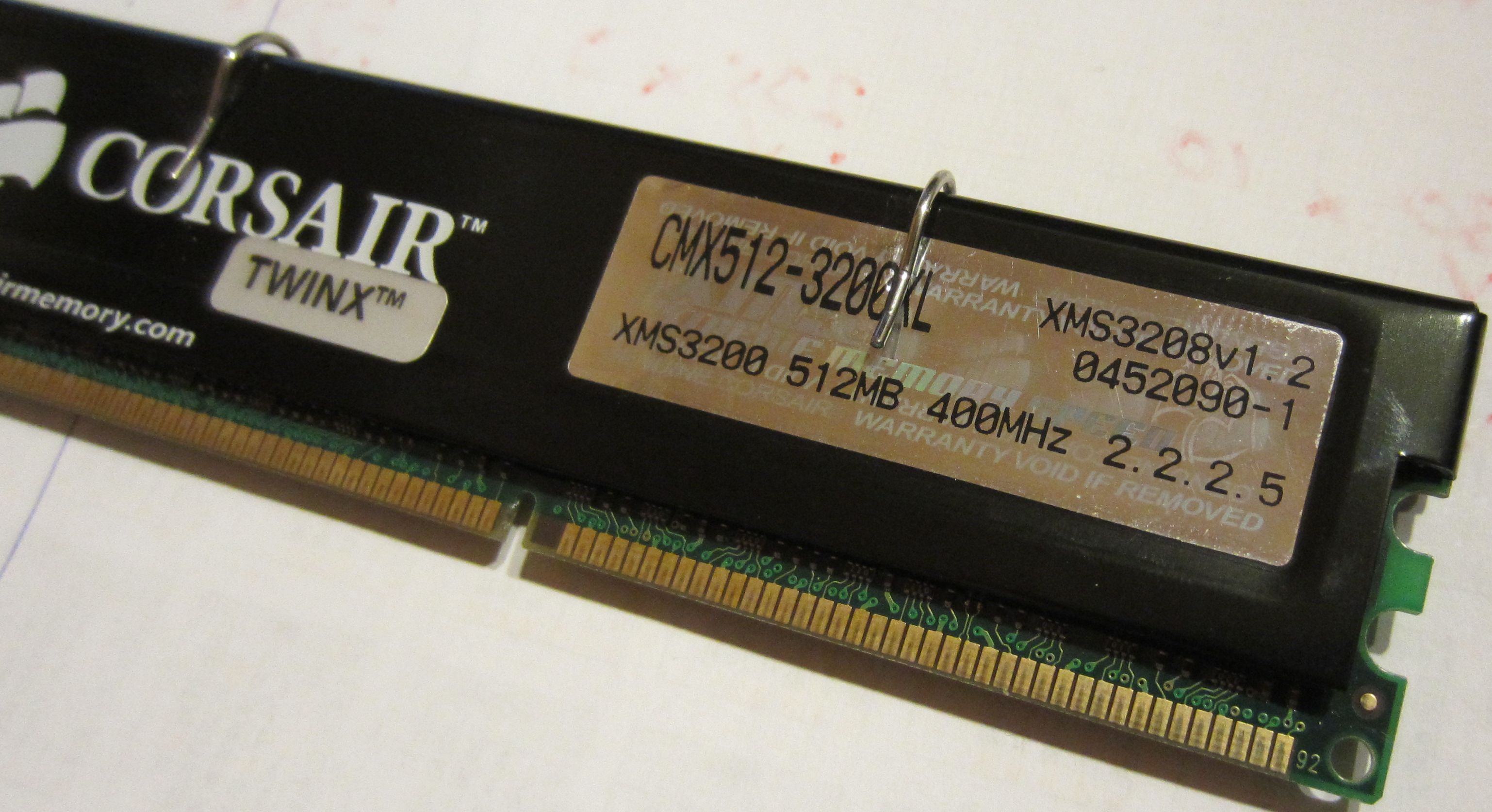

Hatte endlich Zeit um ein RAM Päärchen etwas zu testen.
Herausgekommen bin ich auf 235 MHz bei 2,0-3-3-6 und 2,80 Volt, das reicht mir. Der Multiplikator ist 10,5 und so kratzt der Prozessor mit etwas Rückenwind und 1,719 Volt (BIOS) an den 2,5 GHz. In Verbindung mit der 6800 LE @ "fast GT" per Treibermod, danke @maxpower1984 für VGA & RAM :cool: , kommen 19931 3D Marks im 2001er heraus.
Anhang anzeigen 841995 - Anhang anzeigen 841996

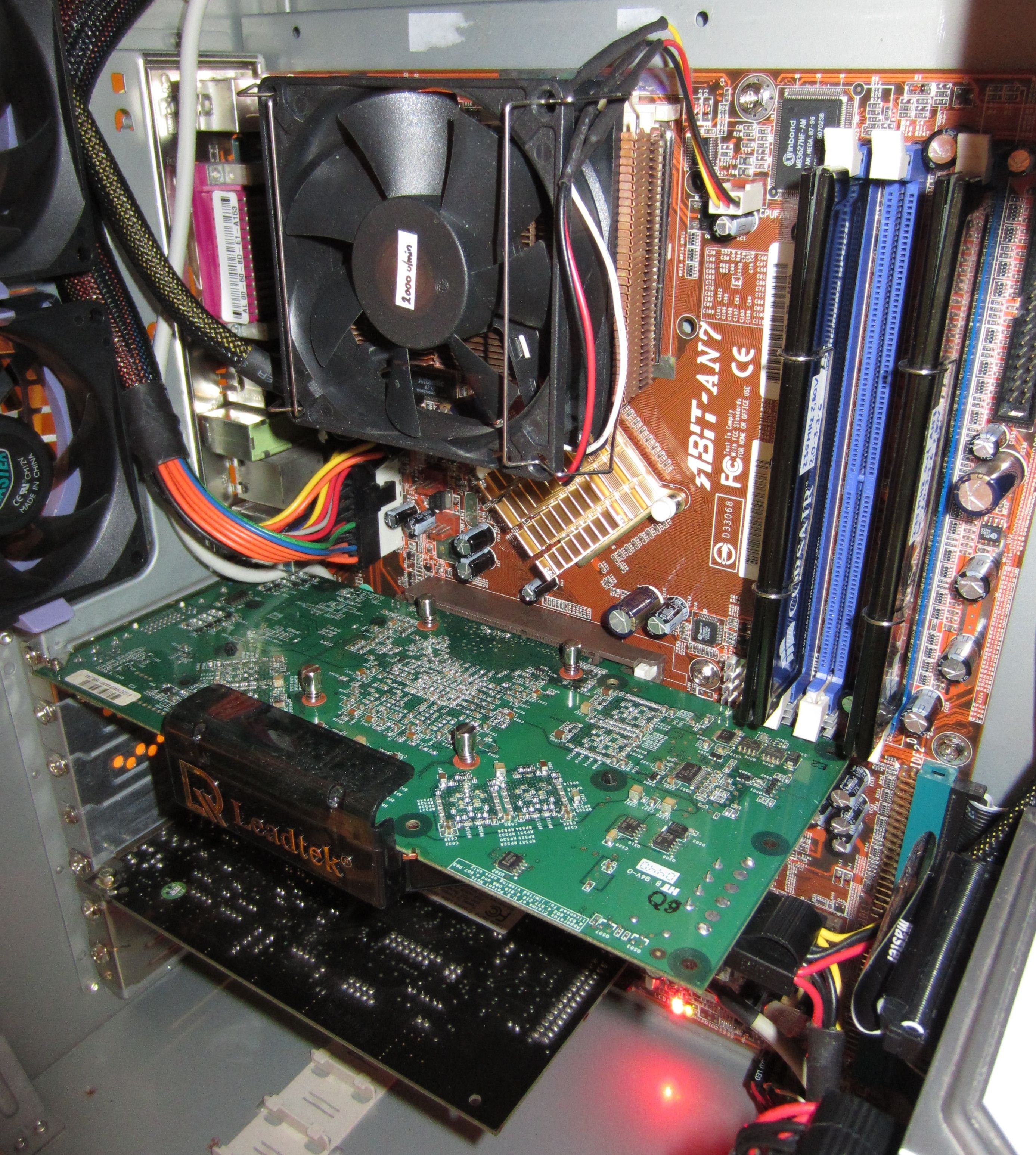

Top! Schöne Combo. AN7+6800+TCCD
Hast du dafür das originale BIOS benutzt?
19931 3D Mark sind auch top. Bei meinem NF7 System (NF7-S v2 + XP-M@11,5x200 + CH5 + 6800LE @ 16/6) bekomme ich ca. 18000 Punkte

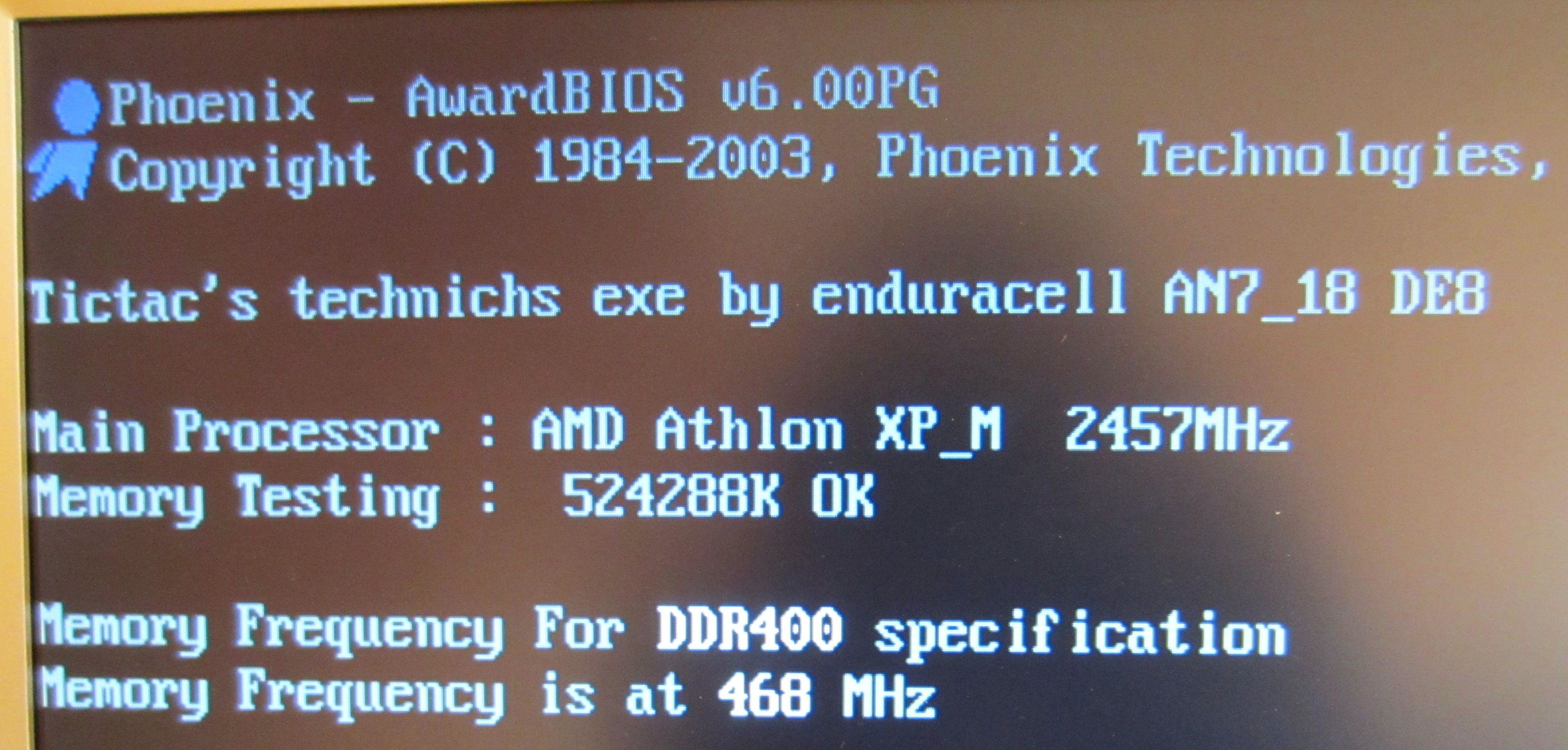

Danke digitalbath :]
Als BIOS habe ich das AN7_18 DE8 geflashed. Ich meine sogar auf deine und/oder @Tzk's Empfehlung. Das dürfte aber sicher 3+ Jahre her sein.
Ich komme gerade ein wenig ins Schwitzen weil mit die Diva gerade nur den halben RAM anzeigt :hmm:
Hier noch ein BIOS Screen der Grafikkarte falls es dich interessiert:

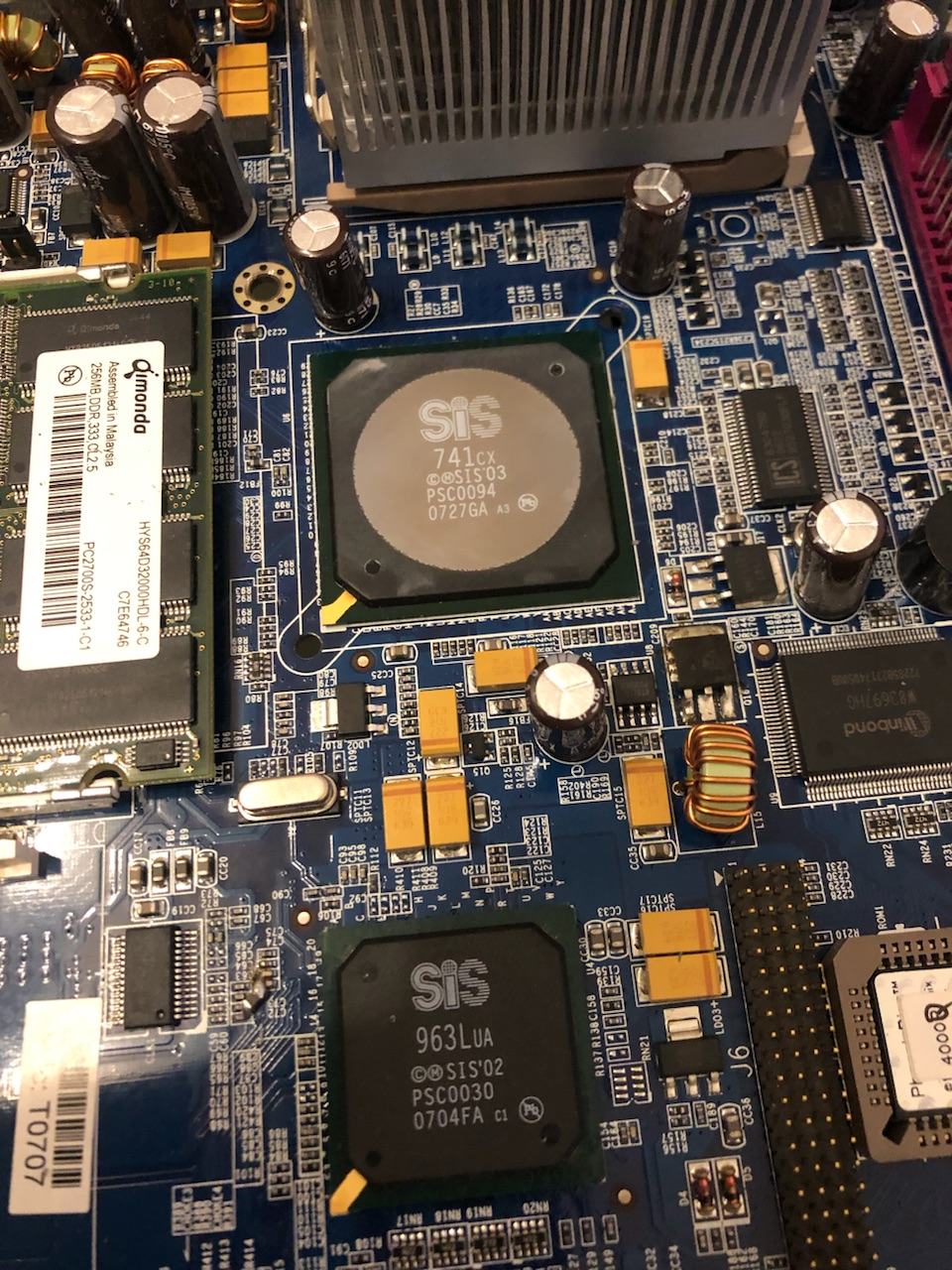

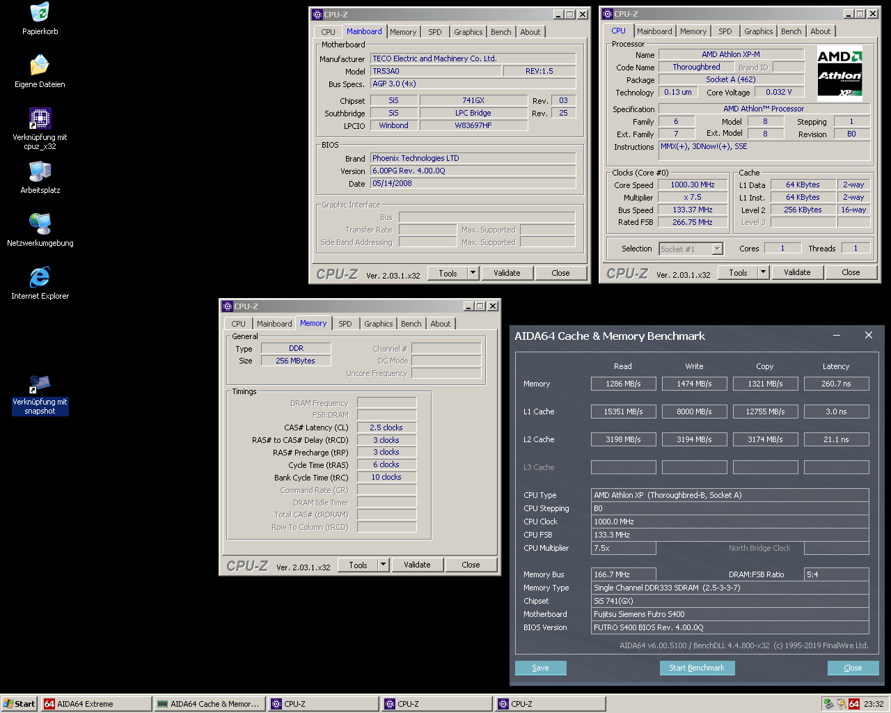

Da ist er endlich, der Fujitsu Futro S400... Hat dann doch zwei Abende und viel Gebastel gebraucht, bis ich endlich auf dem Desktop bin... Funktion ist also gegeben, jetzt mal sehen was man damit anstellen kann. Ich denke ein Win98/XP Dualboot oder nur ein 98(SE) dürfte sinnvoll sein. Mal sehen. Die Latenz vom Ram ist allerdings echt übel mit 260ns :eek:
Naja 133MHz FSB Bus und vermutlich die langsamsten timings, die der Chipsatz bietet. Die SIP timings vermutlich auch laaangsam.
Installier mal den Cheepomemtweak. Da kannst du alles einstellen. Bin gepannt wie weit du damit runter kommen könntest.
zur Erinnerung. Die sip timings:

Ich habe mal unter den Kühler geschaut. Es ist kein 741GX, sondern ein 741CX mit einer 963LUA Southbridge. Zum CX findet man quasi nichts an Infos…
Im BIOS ist ein Haufen Optionen versteckt, unter anderem CAS Latency und FSB+Dram Takt. Interessant ist dabei, dass es bei beiden eine 200Mhz Option gibt. Der Taktgenerator (ICS952703BFLF) beherrscht 200/200/66/33 mit entsprechendem AGP und PCI Teiler ebenfalls und geht bis 217Mhz. Multi hab ich entweder übersehen oder gibts nicht. Vcore ebenfalls nicht. Eine Option “normal”/“performance” gibts auch, hoffentlich ist die funktional…
Das Bios ist dankbarerweise Award 6.00PG, aber leider ohne Item.bin.
Ich denke das größte Limit wird das Netzteil, da es nur 12V bei 4A liefert und einen proprietären Stecker hat (4pin Mini DIN oder so).
Den Tweaker muss ich noch probieren, ich bin aktuell erstmal froh das die Mühle gebootet hat. Jetzt kann ich überlegen ob und wie ich eine mSATA Ssd und GPU verbaut bekomme.
interessant! Wusste nicht, dass es den gibt. Die ganzen tools lesen auch brav 741GX.
Die Option normal / performance müsste mein SIS748 board auch haben. Die wäre in der Tat wichtig. Ich hoffe, dass die funktioniert. Damit müssten die romsips auch umgeschaltet werden können. Analog zu Interface normal / aggressive beim NF2. Kann sein, dass du das board einmal ausmachen musst, damit diese Option auch funktioniert. Probier es mal aus.
Die anderen RAM Haupttimings sind nicht drin? Wäre ja blöd. Dann müsstest du diese ergänzen.
Beim Taktgenerator müsstest du auch normal jeden MHz umstellen können. Wenn nicht im BIOS dann in Windows.
Kannst du das BIOS einmal hochladen? Ich würde das auch mal ansehen wollen.
Bios sollte das hier sein, sowohl Awdbedit als auch Modbin können das öffnen. Nicht wundern, ein Haufen Optionen ist ausgeblendet.
Ich habe es bisher noch nicht geflasht, nur gemoddet. Also mal sehen ob das klappt. Das hier angegangene BIOS ist aber ohne Mods.
