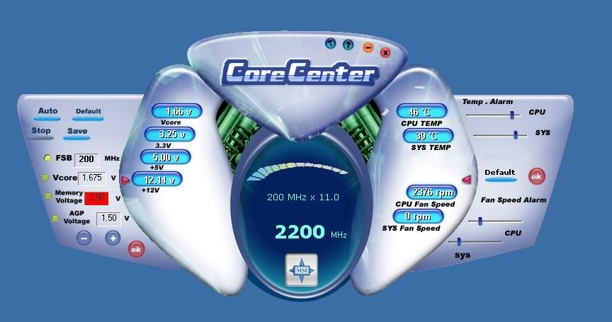

Hast mal das MSI CoreCenter auf dem Delta KT880 ausprobiert zwecks FSB overclocking?
Danke für den Tip! :bigok: Vor lauter Bäumen nicht daran gedacht! Ich mein, ich kenne das tool ja vom Delta2. Bei dem Delta2 funktioniert das tool problemlos bis auf den FSB Teil da gibt es freeezes.
Bei dem KT880 Delta funktioniert das tool auch. Der FSB Teil funktioniert hier aber!!
Nach den 3D Tests versuche ich vielleicht noch ein letztes mal OC, bevor es wieder zurück geht.
Na dann fahr das Teil mal aus. Im MSI Forum hat einer 236-MHz 3D geschafft.
I'll do my best. Das wird aber nicht leicht. Ich musste schon bei weniger das Sys neu installieren... :fresse2:
Wenn ich mit den Tests durch bin, schreibe ich was dazu.
OC habe ich gestern noch probiert. Recht schnell wieder aufgehört. Das tool funktioniert, wie beschrieben gut, aber es bring nichts wenn das board ab 220MHz zu macht. Ich habe zuerst mit BT-D43 Riegel und den langsamsten Einstellungen probiert. Ab 220-225MHz habe ich einen freeze bekommen. Dann habe ich 2xAT6 mit den schnellsten timings probiert. Das gleiche. Ich konnte zumindest einen AIDA screen bei 215MHz machen. Stabil war das nicht. PI 32M haut da nach wenigen Minuten einen Fehler rein.
Also irgendwas stimmt da nicht. Was genau, keine Ahnung. Ich kann nur mutmaßen, ob es die romsips, Einstellungen oder die Kondensatoren es sind. Im übrigen spielt Multi da auch keine Rolle. Bei Multi 6 kann ich auch nicht höher takten. OC möchte dieses board nicht. Normal sollte der Chipsatz deutlich mehr können.
Was gut ist, mit dem tool kann man die Volle 3,3V Vdimm von Windows aus einstellen. Bei eingestellten 3,3V liegen ca. 3,1V am Sockel an, Vcore habe ich nicht getestet.
Was auch seltsam ist, ich hatte bei 3DMark2001 Instabilitäten mit single Channel. Ich musste mehrmals testen um einen Durchlauf zu bekommen. Bei dual channel war dagegen stressfrei (loop) möglich. Ich vermute, dass es an einer Einstellung wie Bank Interleave liegt. Getestet habe ich das nicht.

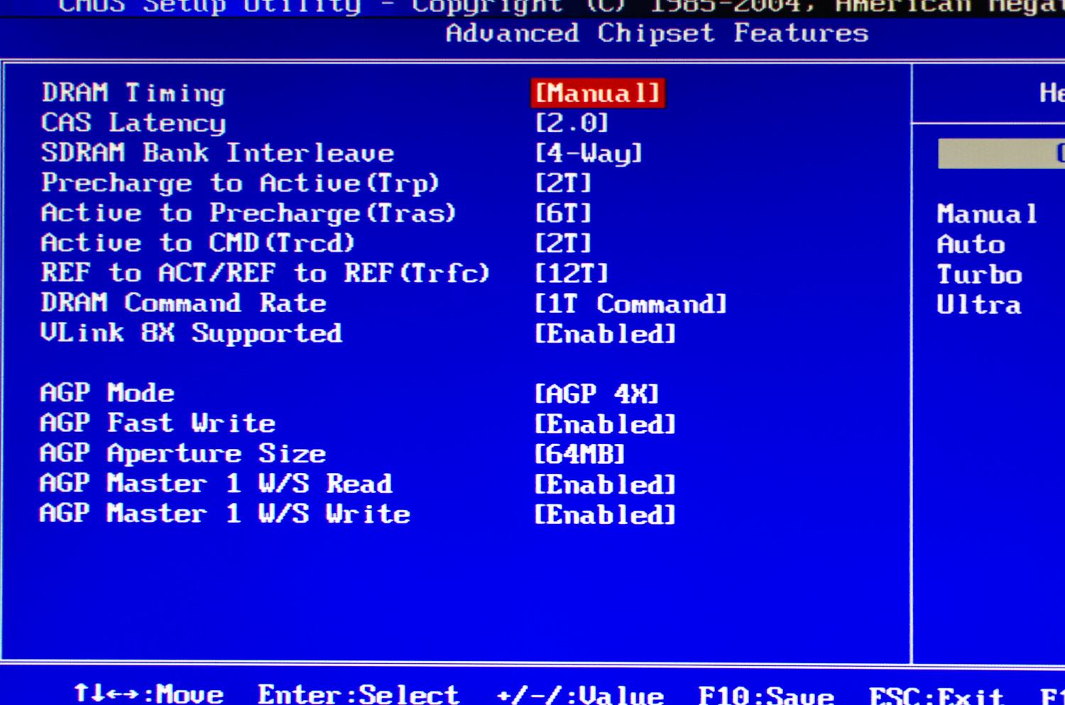

BIOS Einstellungen
ohne lange zu reden, hier die wichtigen, einstellbaren Optionen im BIOS:
Interessant finde ich die AGP Master Einstellungen. Ich habe diese für die Tests aktiviert.

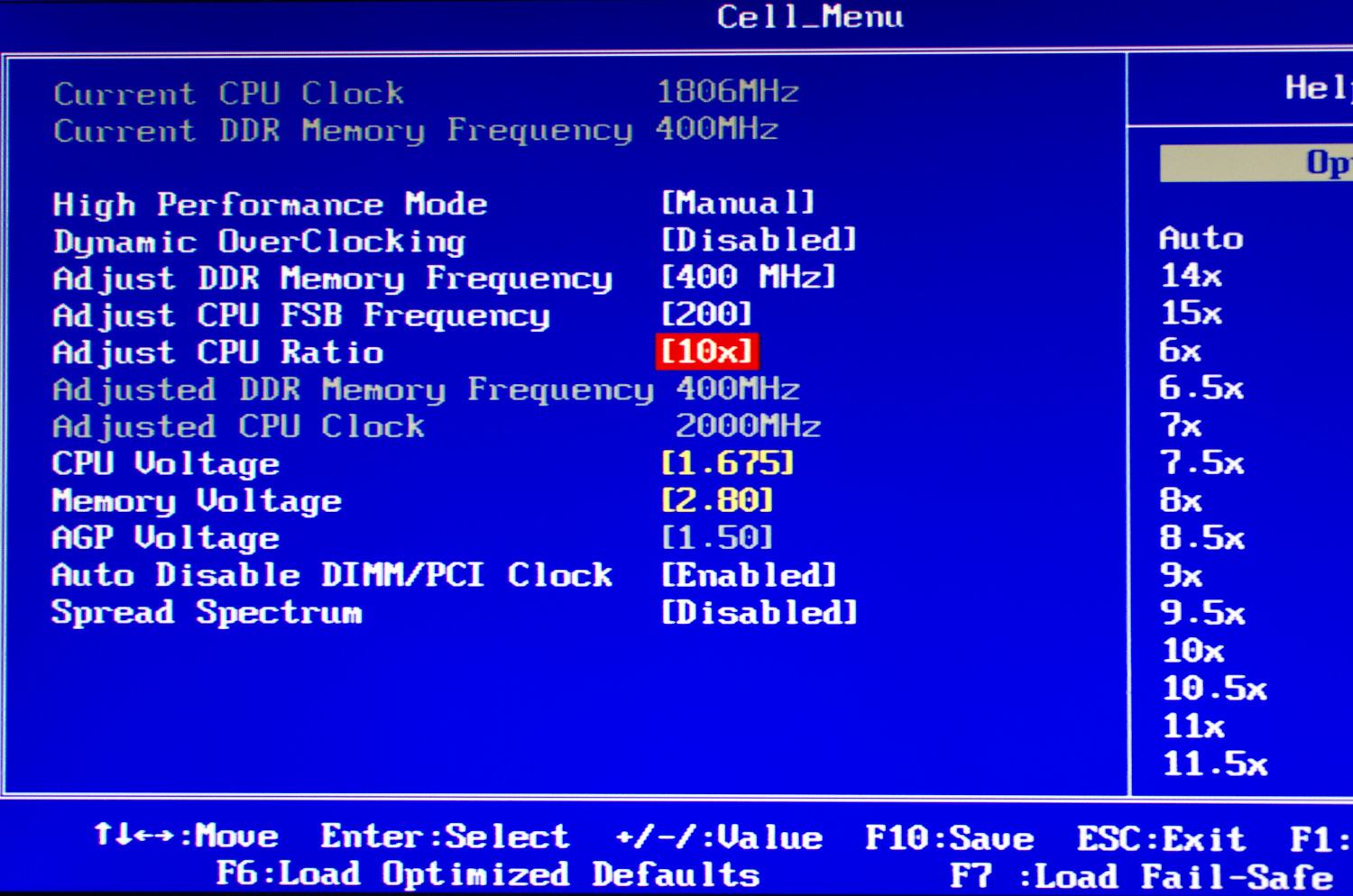

Für Windows gibt es den CoreCell tuner für das KT880 Delta, wo man die wichtigen Einstellungen ändern kann. Danke @The Sandman !

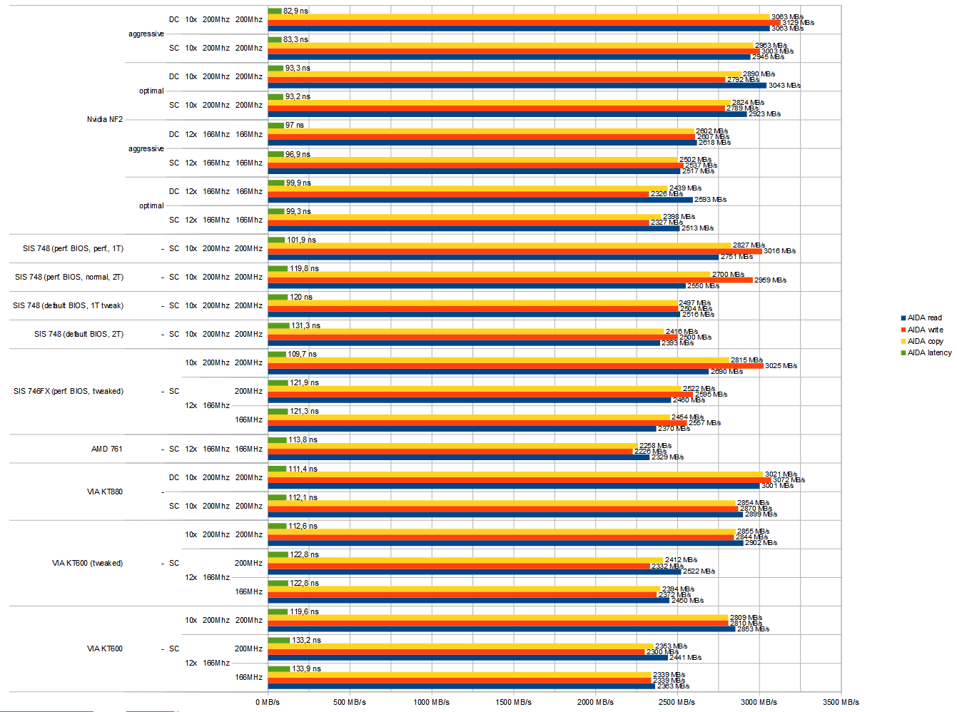

AIDA64
In den 2D Tests kann man sehen, dass der KT880 eine bessere Performance bietet als der KT600. Nur ein KT600 mit Tweaks und Optimierungen kommt in etwa an die KT800 single channel Performance ran. Ähnlich wie beim KT600 limietiert der RAM Durchsatz bei knapp ~2900MB/s. Mit dem Dual channel bekommt man einen Durchsatz oberhalb der 3000er Marke. Man muss dazu anmerken, dass die 3200MB/s die theoratisch maximale Datenrate ist. Mit dem dual channel erreicht die Datenrate das NF2 Niveau, bei SuperPI reicht es nicht ganz dazu.

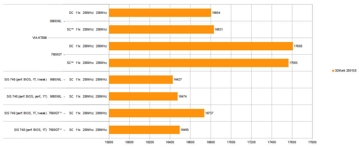

3DMark 2001SE
Ich habe jedesmal einen 3-er loop laufen lassen um so die Stabilität ein wenig mit zu testen. Nur bei dem KT880 - single channel hatte ich Probleme (siehe **).

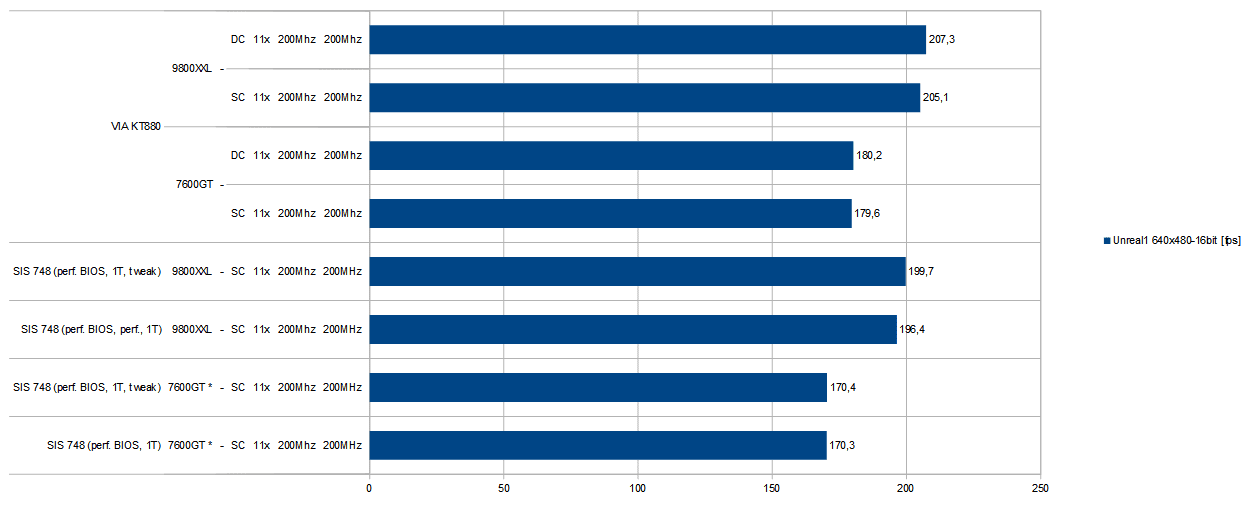

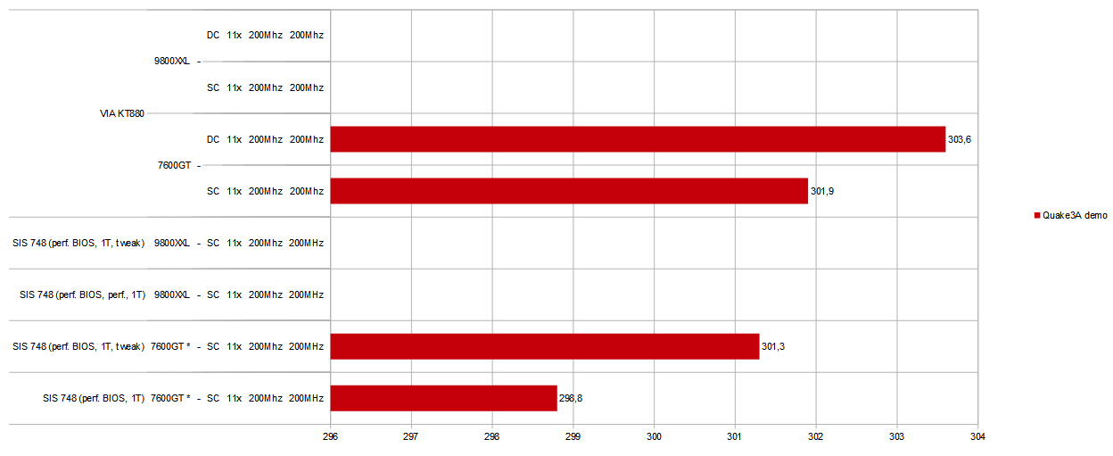

Zuallererst muss ich auf die Probleme eingehen. Der VIA hatte seltsame Stabilitätsprobleme mit dem single channel. Ich hatte zuerst den RAM in Verdacht. Hier hat es aber keine Rolle gespielt, ob ich den einen RAM channel mit 1x512MB oder 2x256MB Riegel gefüttert hatte. Probleme blieben dieselben. Bei dual channel dagen hatte ich bei dem board nie Probleme.
Bei dem SIS hatte ich soweit keine Probleme, außer dass ich mit 2-3-2-6 getestet habe. 2-2-2-6 timings laufen auf dem board nicht stressfrei bei 1T. Eine Wahl ist entweder auf 2-3-2-6 timings zu gehen oder bei 2-2-2-6 auf 2T zu gehen. Beides endet bei ungefähr der gleichen Leistung. Man muss dazu erwähnen, dass der SIS nur einen Riegel bei 200MHz RAM Takt erlaubt. Das stimmt soweit wenn man mit 1T fahren möchte. Bei 2T kann man problemlos auch einen zweiten RAM Riegel betreiben.
Was aber das Ergebnis beim SIS trübt ist die Tatsache, dass die 7600GT GPU hier nur mit einer angezogenen Handbremse fährt. Das sieht man an den Ergebnissen von der 9800XXL in 3D2001. Bei Unreal sieht man das am deutlichsten. Hier ist die Leistung weit abgeschalgen. Seltsamerweise bring meine lahme 6600 (non GT; 300/200) auf die gleichen frames. Ich vermute daher, dass an dem Brückenchip liegt. Meine FX5700 bringt mit dem gleichen Treiber bessere Performance bei Quake3 ( 268,8fps) und bei Unreal (165,2fps). Ich bin gespannt, ob ich das lösen kann.
edit:
Bei Quake muss man ohne Sound testen, sonst gibt es einen 30-40fps drop. Bei Unreal bekomme ich manchmal seltsame Ergebnisse nachdem ich Grafikkarte oder Auflösung gewechselt habe. Ich habe es noch nicht herausgefunden woran es genau liegt. Die Ergebnisse sind nach dem Update aber deutlich schlüssiger.
Ich werde bei Zeiten die SIS Ergebnisse überarbeiten und weitere Ergebnisse mit VIA KT600 / SIS 746FX / NF2 ergänzen.
meine Auswertung KT880
Insgesammt bin ich etwas überrascht beim KT880. Zum einen weil ich mir bessere Performance bei 2D durch den dual channel versprochen habe, zum anderen weil die 3D Performance deutlich besser ist, als ich erwartet habe.
Bei 2D sehe ich den KT880 ca. 3-4% hinter dem NF2. Interessant ist, dass der dual channel bei VIA weniger effizient ist als beim NF2. Auch wenn man sich hier nur um einstellige Prozentwerte streitet. Das bedeutet bei PI32M einen Unterschied von 1% vs 2%. Hier muss man noch hinzufügen, dass man bestimmt noch die eine oder andere Stellschraube in den PCI registern drehen kann. Ein weiterer und wichtiger Faktor sind die romsips. Auch die VIA boards haben welche. Bisher hat keiner sich damit beschäftigt. Was mir augefallen ist, dass diese wie bei NF2 variieren. So sollte man vielleicht verschiedene BIOS Versionen vergleichen. Vielleicht kann man dadurch analog zum NF2 schnelle romsips modden um so die Performance zu verbessern.
Bei 3D ist der Dual Channel kaum von Bedeutung. Hier ist der Unterschied zu SC in der Messtolleranz. Man kann hier totzdem den SIS Chip deutlich schlagen. Es erfordert weiterer Messungen um ein entgültiges Fazit zu ziehen.
Anregungen, Ideen und Kritik sind gern gesehen.

Ich denke, ich habe die Probleme bei den 3D Tests einkreisen können. Bei Quake3 ist es so, dass sobald sound aktiviert ist, die Framerate um 30-40 fps fällt. Oh man....:wall:
Bei Unreal1 war irgendwas bei den Einstellungen verstellt.
Ich habe die 3D Ergebnisse oben überarbeitet. Damit ist das Ganze etwas schlüssiger. 100%ig gefällt mir das aber noch nicht; ich traue Unreal nicht. Ich habe später auch bei der 9800XXL komischen Abfall an fps bekommen. Irgendwas passiert bei der Auflösungsumstellung.
Ich denke mit den Ergebnissen der anderen Chipsätzen wird sich das Ganze klären.

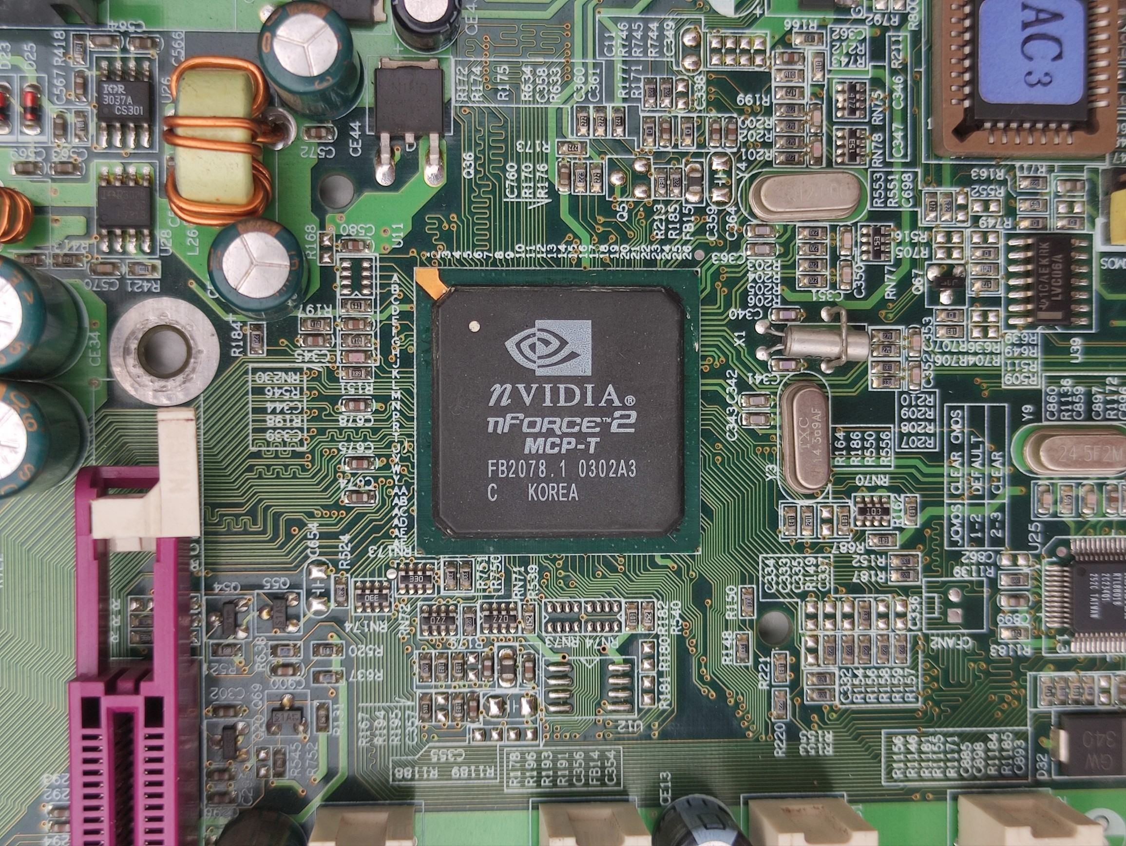

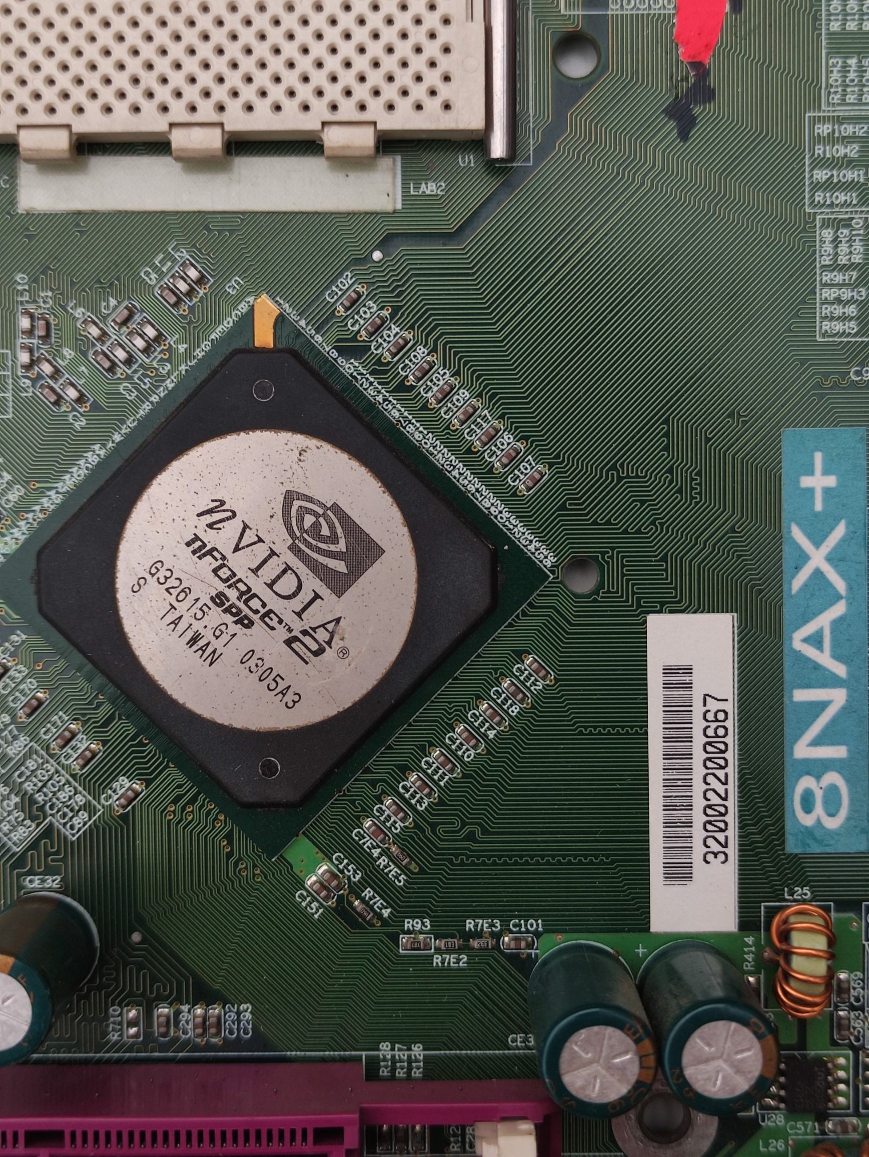

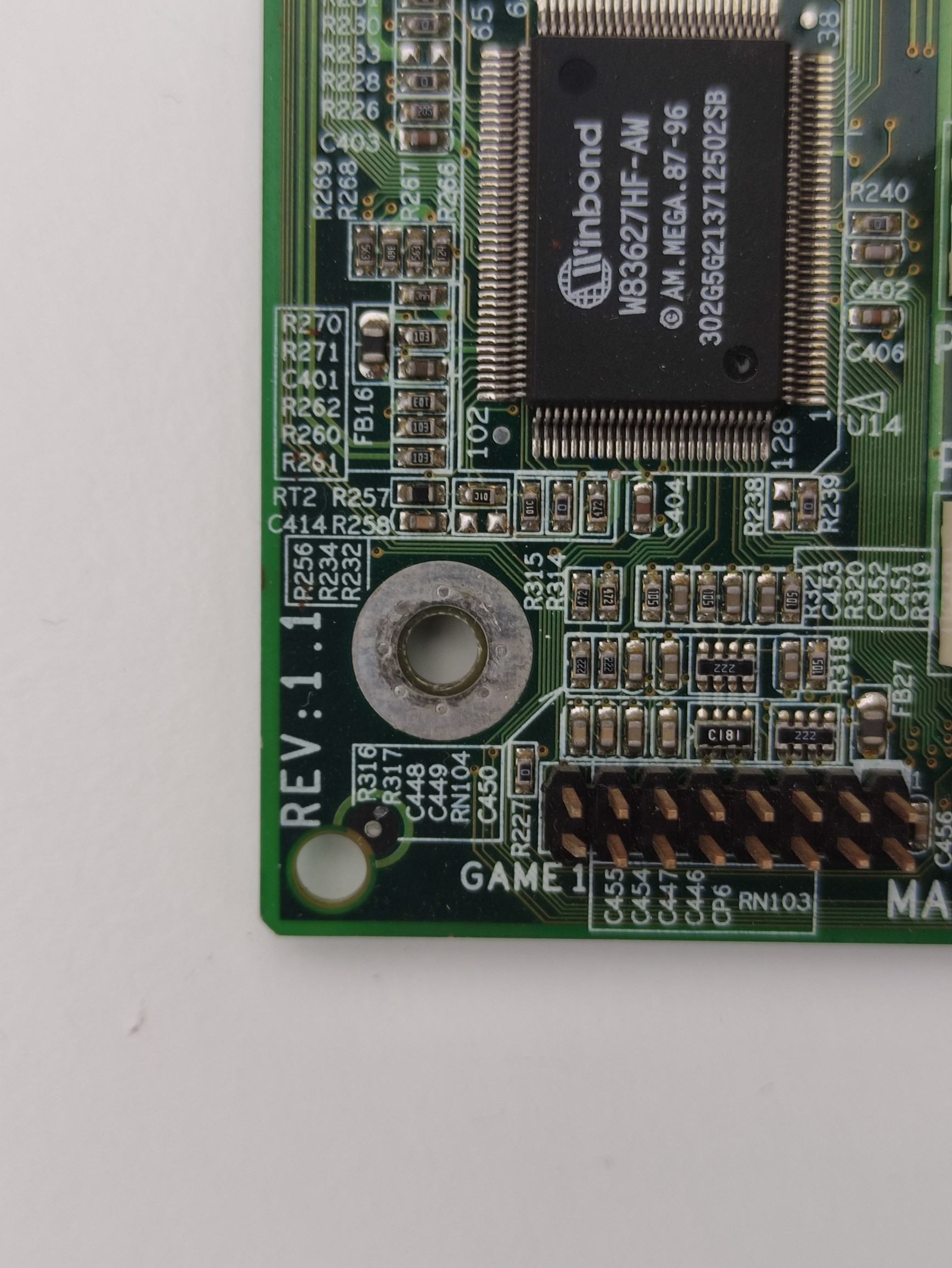

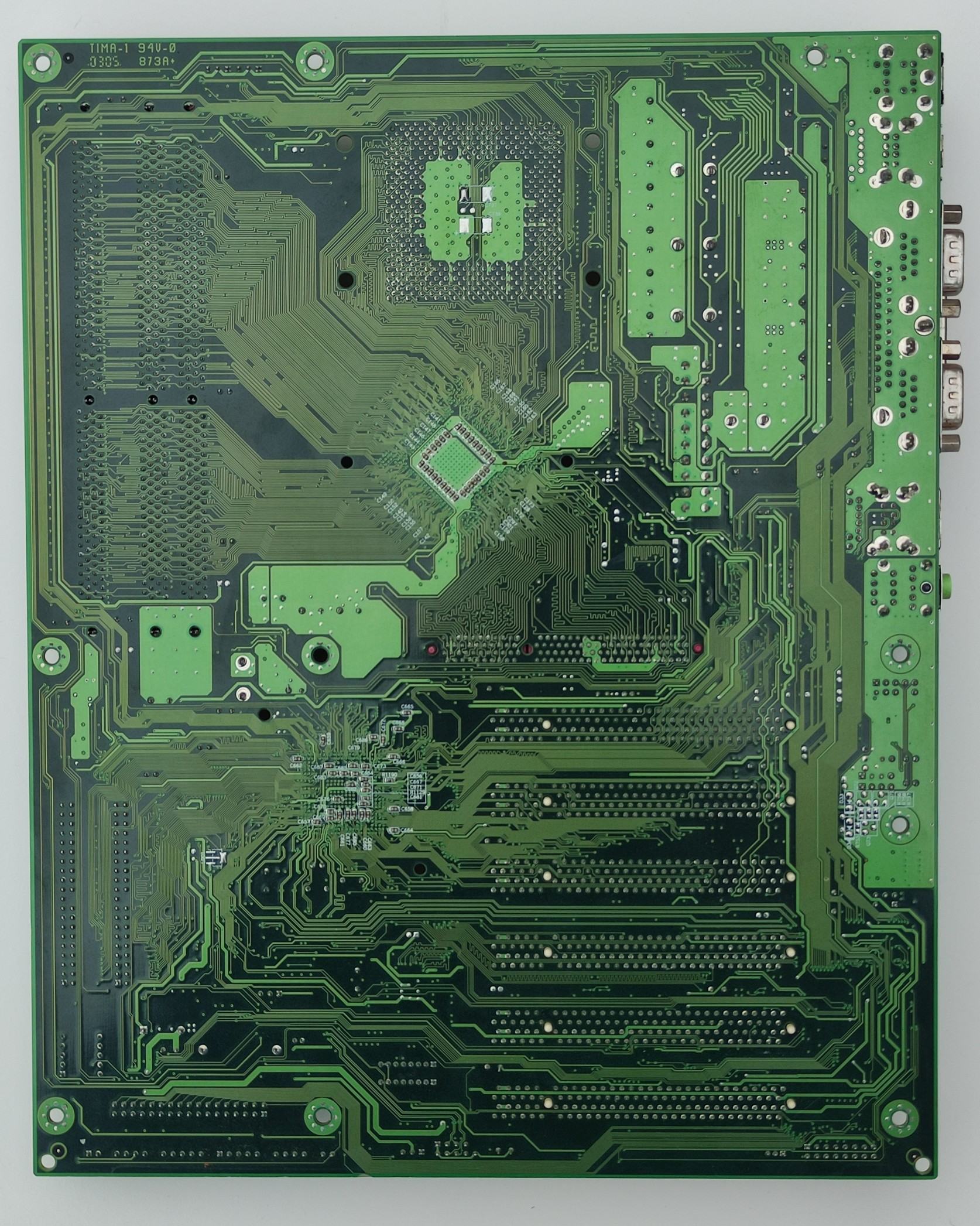

ENMIC 8NAX+ Rev. 1.1
(Funktion unbekannt/Kondensatoren defekt)
NB: nforce2 SPP G32615.G1 0305A3 S Taiwan
SB: nforce2 MCP-T FB2078.1 0302A3 C Korea
Das mit den Kondensatoren sieht man auf den Bildern aber nicht gut...!? ;)
