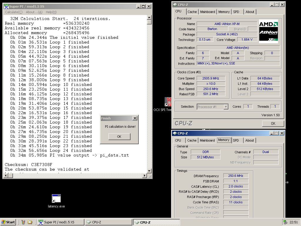

Mein schnellster Lauf auf dem Abit NF7 so far.
Kein Hihihi oder Hahaha getweake. SPi auf SSD, SYS 7.2k RPM HDD
Schönes Ergebnis. Welches Bios verwendest du da und wie steht das Cpu Interface? Die Bandbreite sieht gut aus. Ich hab in meinem Archiv nur einen Lauf mit etwas über 34min gefunden. Endstanden im März 2009 :eek:
619XT vom Meister. Interface on. 3.3V Railmod (ich wollte es ja eigentlich nicht machen). Mit nem Buck für die DIMMS und mehr Volts sollte da noch was gehen. CPU ist so gesehn auch recht bescheiden.

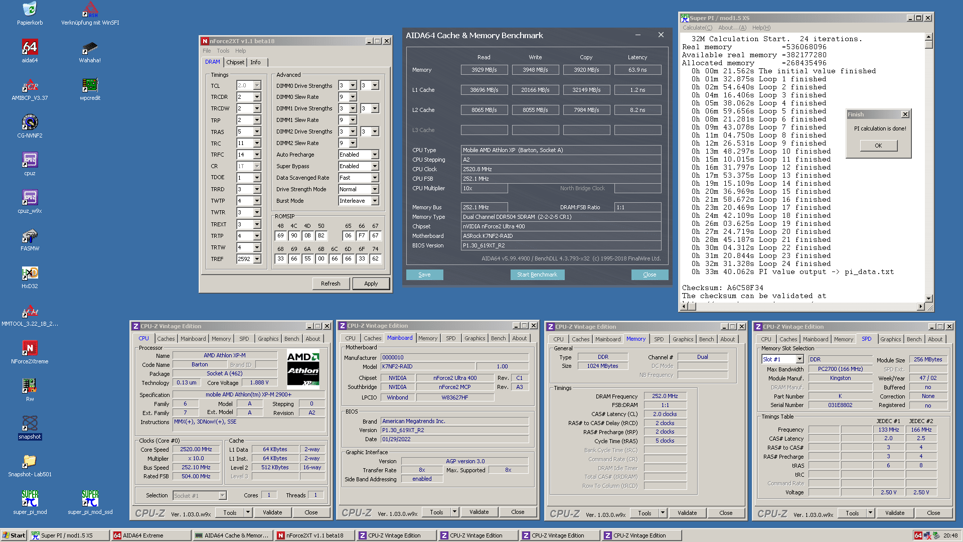

Mein Ergebnis zum Vergleich. Auch ohne hihi, aber mit SSD. Ich frage mich, warum deine Durchsatzwerte besser sind? Ich denke mal wegen den sips.

Meine Werte könnten wegen TRAS11, 251-MHz FSB und TDOE1 etwas besser als deine ausfallen.

Was mich wundert ist die Differenz in der L2 Latenz und generell im Durchsatz. Das kann aber auch an der AIDA Version liegen. Ihr beiden habt ja nicht die Gleiche laufen.

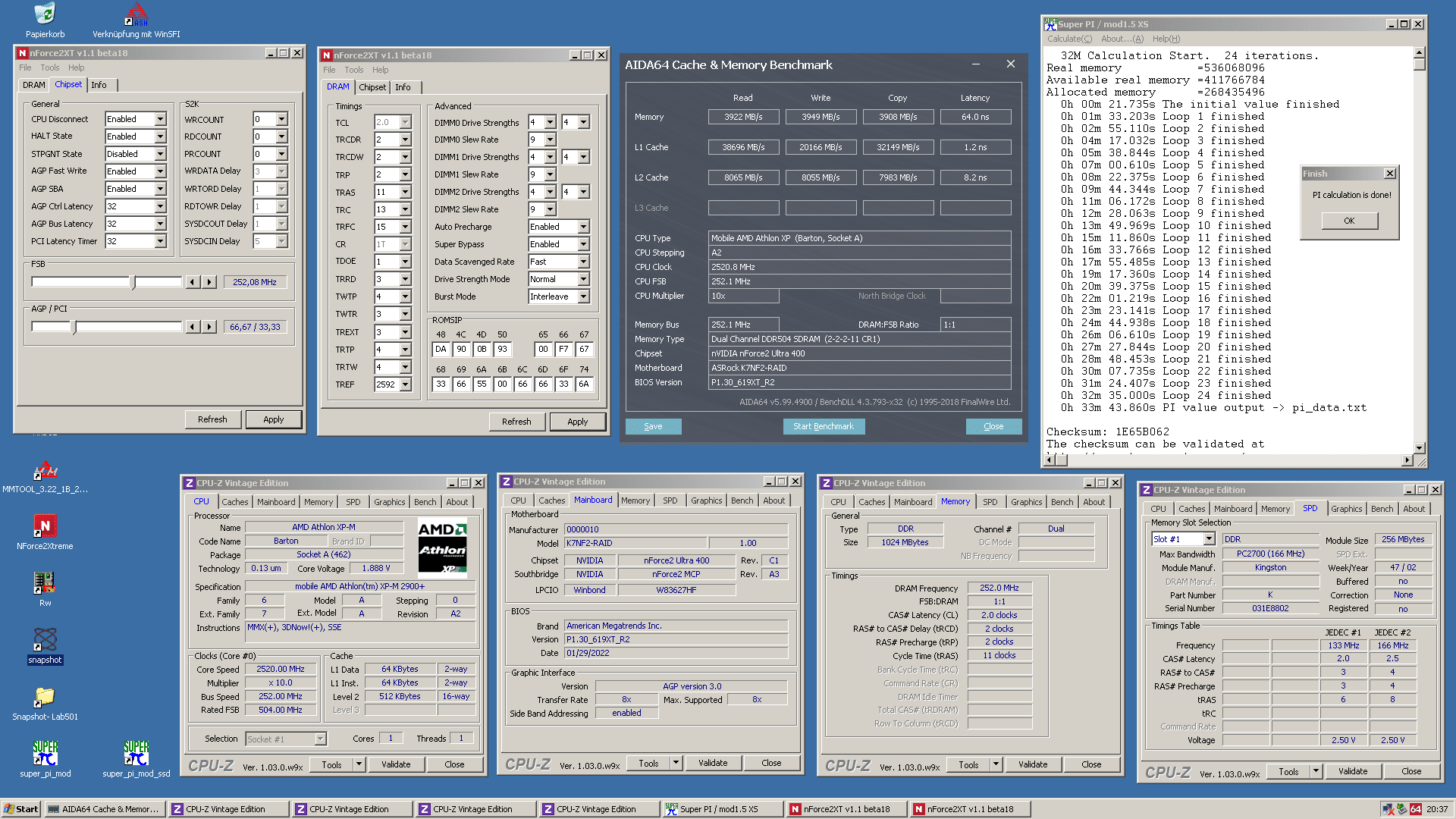

Ich habe das bei mir noch mal gegen getestet. Hatte etwas gedauert, da ich die passende CPU erst nachtesten musste.
verbaute CPU ist ein XP-M 2400+ (aus 2007); RAM habe ich meine KVR BH-6 Riegel (SS, 2x256MB); HDD+SSD; kein Waza, BIOS ist 619XT
RAM ist bei eingestellten 3,3V an der Grenze bei 252MHz. Da geht kein MHz mehr.
2-2-2-11-13-15
2-2-2-5-11-14
Um das hier durch 32M zu bekommen musste ich tatsächlich die Werte im tweaker 48 (69)+ 50 (B2) und 74 (62) stellen. 11-13-15 ist anscheinend RAM etwas langsamer, dafür auch etwas RAM freundlicher. Mir fehlen 2s zu deinem Ergebnis. Waza würde hier weitere Sekunden bringen. Deine RAM Riegel dürften ein wenig besser sein als meine. Ich teste, wie weit ich komme, wenn ich die RAM Spannung hebe.

So sehen die Werte mit deiner AIDA Version aus:
Höchster Wert, den ich mal auf dem Ultra B eingefangen habe. Hochgerechnet ist das NF7 schneller bzw. mehr Bandbreite:
Sehr seltsam, warum deine AIDA Werte konstant höher sind. Das würde auch die 2s Differenz erklären. Romsips sollten ansich gleich sein. Nicht zu 100% wegen AMI BIOS, aber zu 98%.
Vielleicht sind die Unterschiede auch wo anders. Spontan fallen mir nur NVMM und RAM SPD ein. Den AIDA screenie mit 260MHz kann ich nachreichen als Vergleich.

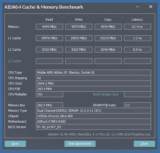

Der AIDA screen bei 260MHz. Werte passen zum LPB.
Sollten die ausgelesenen Werte irgendwie stimmen, ist klar warum das Teil bockig wird. DIMM knallt nach unten.
