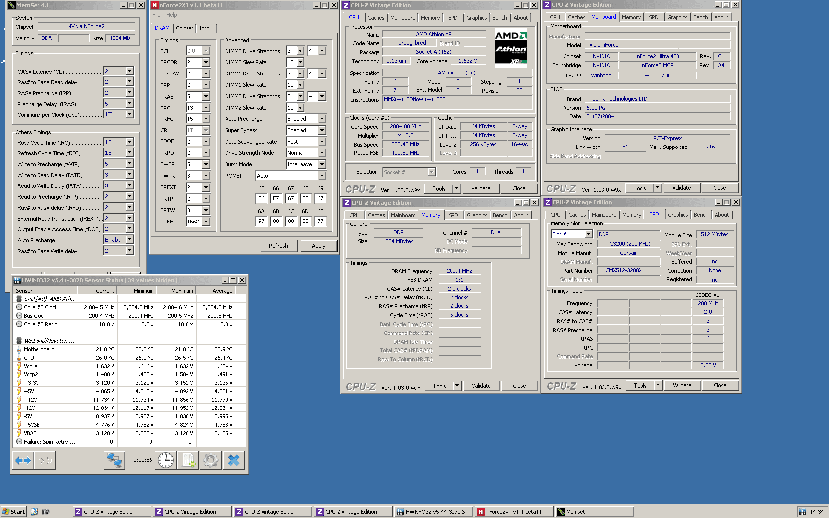

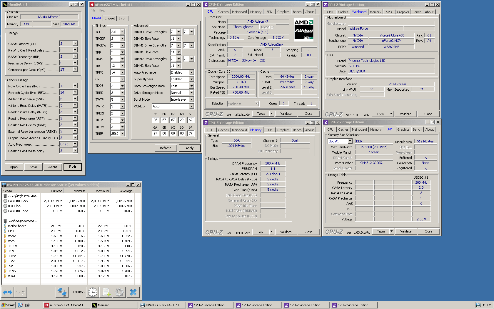

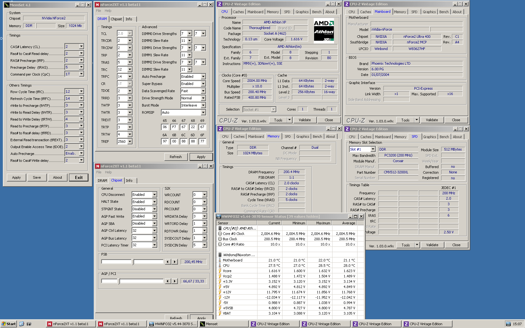

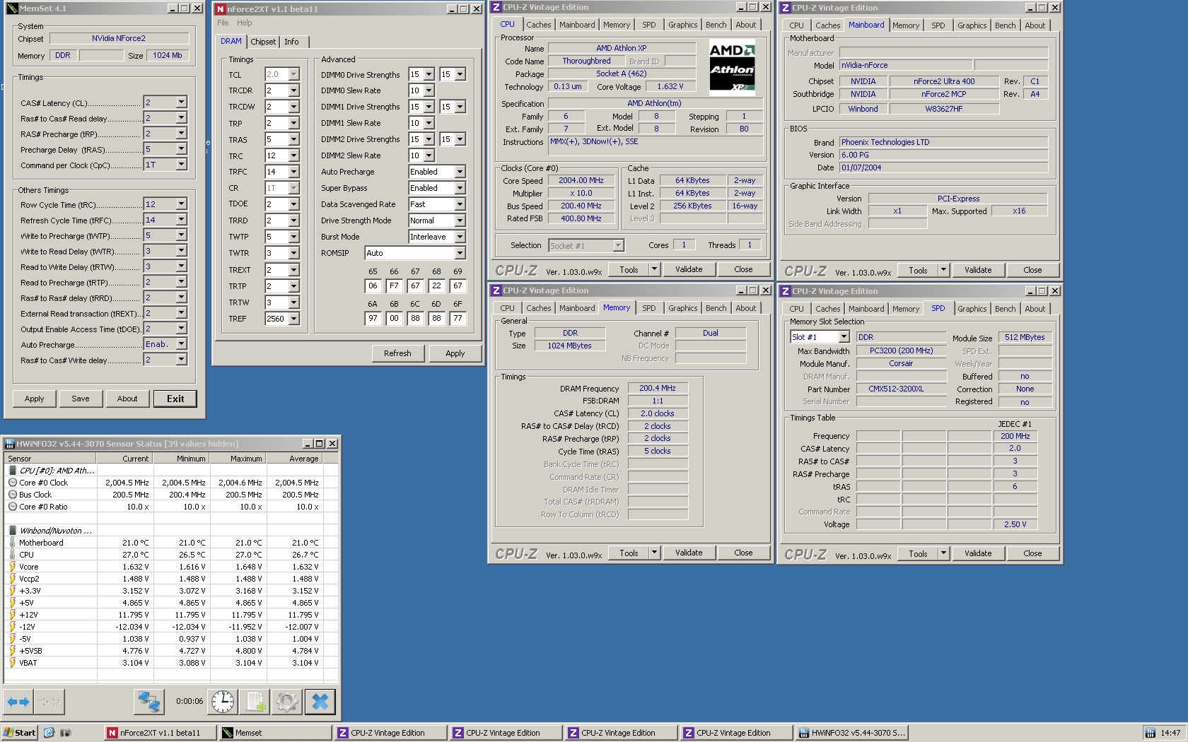

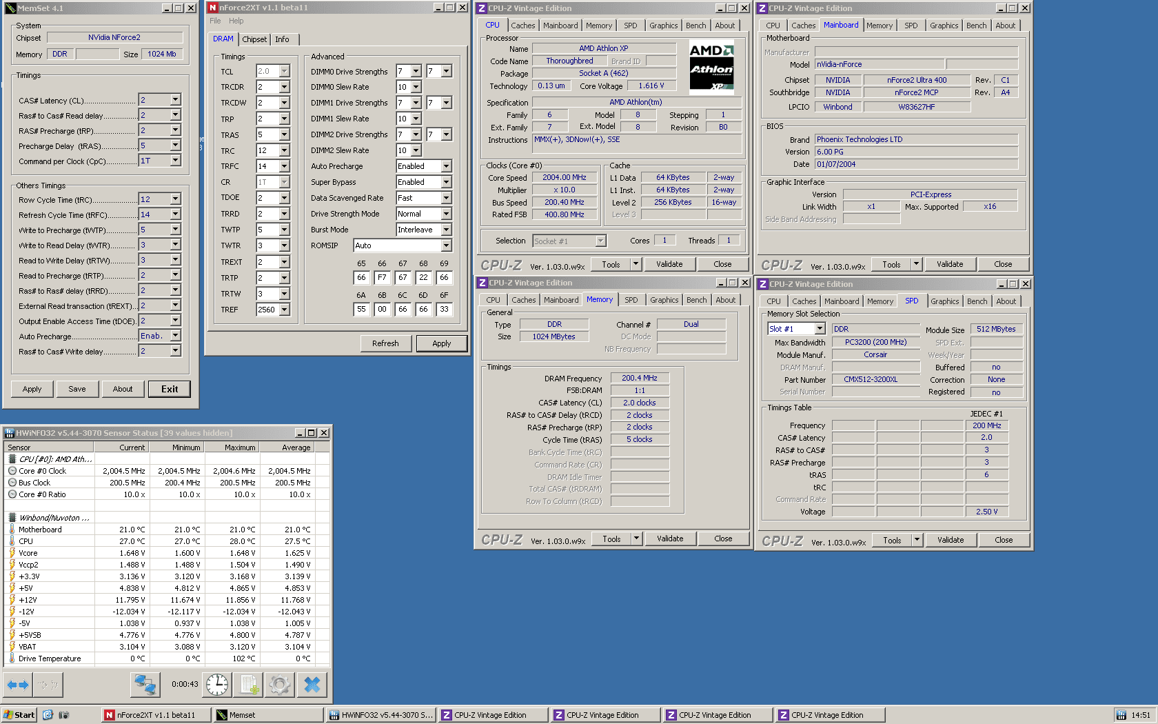

Print screens for test results when settings were changed from BIOS (DFI_LPA_2004_EB33_309_B2A_PCI).
Stock settings:
Timings changed, tRC, TRFC, tREF:
Drive Strength was changed:
Rom Sip Custom 1 was chosen:
Slew Rate (11) was chosen:
Alpha Timings:
Many thanks. PCI-option-Rom works! All values seems to be fine.

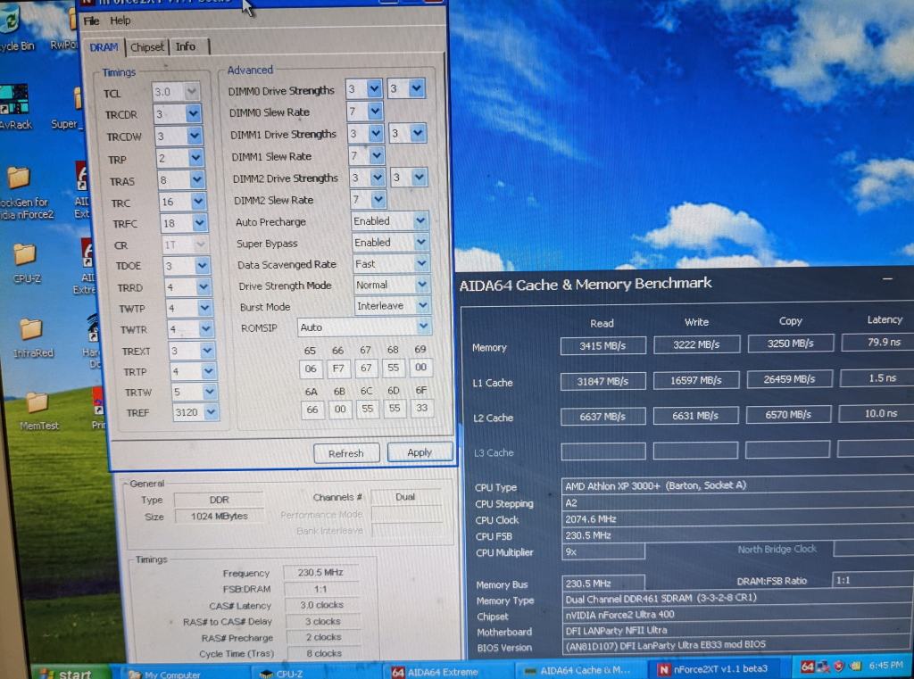

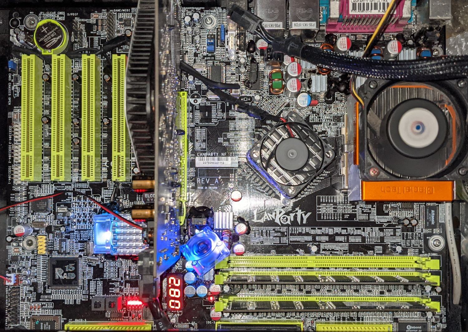

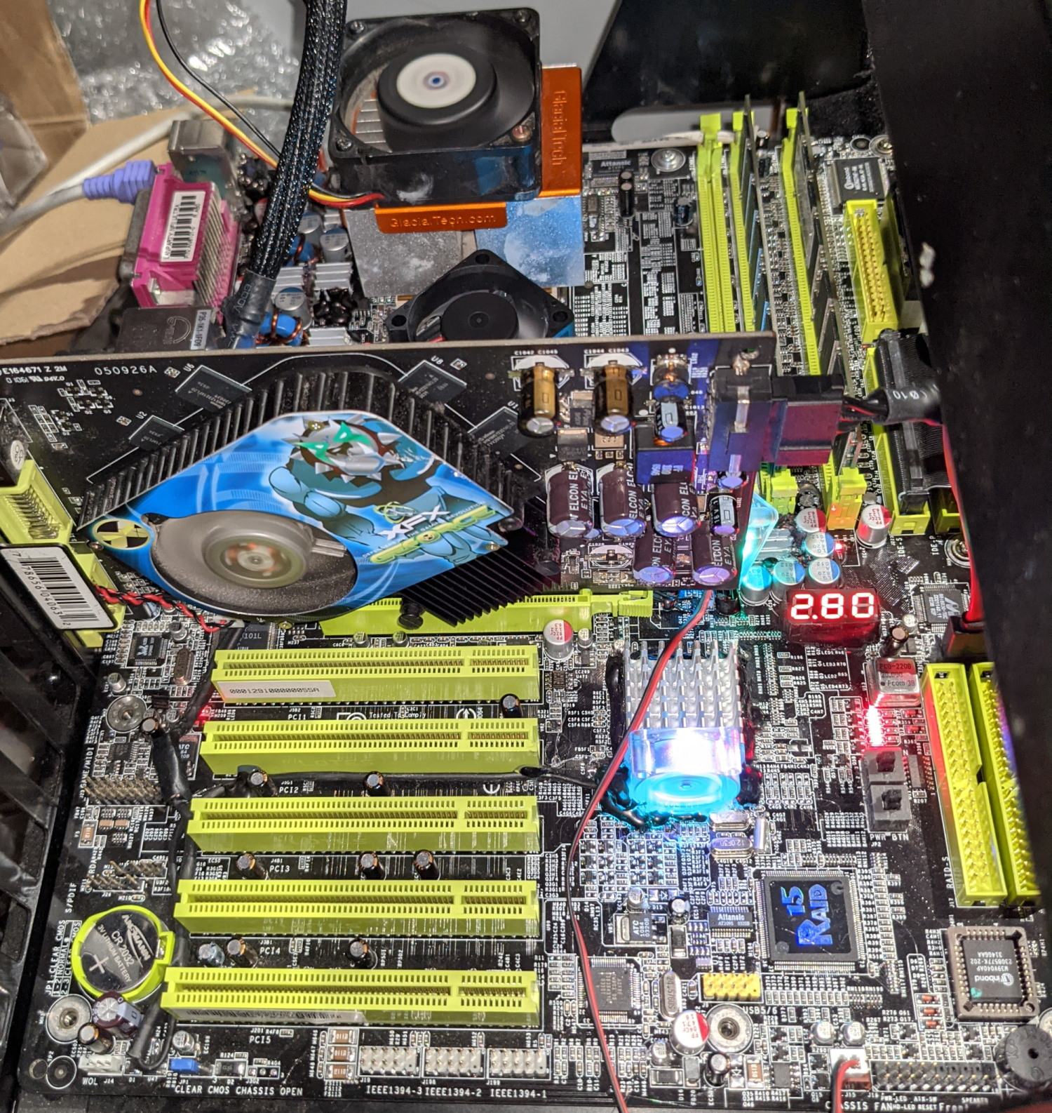

Ich konnte mir letztes Jahr ein Lanparty A sichern was mit 2 bestimmten Bios Versionen ca. FSB 230MHz (GoldMemory) mit 2x512MB Single Sided CE-5 macht. Das ging auch erst nach etlichen Umbauten. Die Bios Versionen des Lanparty A sind ganz schlechte Overckling Kanditaten. Auch die Lanparty B Bios Versionen machen die gleichen Probleme. Das Bios "DFI_LPA_2004_619XT_309_t4 " ist das Erste welches etwas Potential des Boards aufzeigt.
DFI_LPA_2004_EB33_309_B2A_PCI - übernimmt zumindest die Alphas und Einstellung, ROMSIP müsste ich erst vergleichen (kann die Timings nicht im Kopf), hat aber massive Restart Schwierigkeiten, stabile Grenzen bei ca. FSB230MHz (wie vorher) und bootet schon bei FSB 235MHz nicht mehr.
DFI_LPA_2004_619XT_309_t4 - als bisher Einzigstes Bios lässt es höhere FSB Boots zu. FSB 240MHz hat problemlos gebootet. Geht aber auch nicht stabil bei beispielsweise FSB 235MHz. Ich denke hier begrenzen dann die Alphas. Ich habe noch keinen Windows Boot gemacht um zu schauen was dann im Tweaker drin steht.

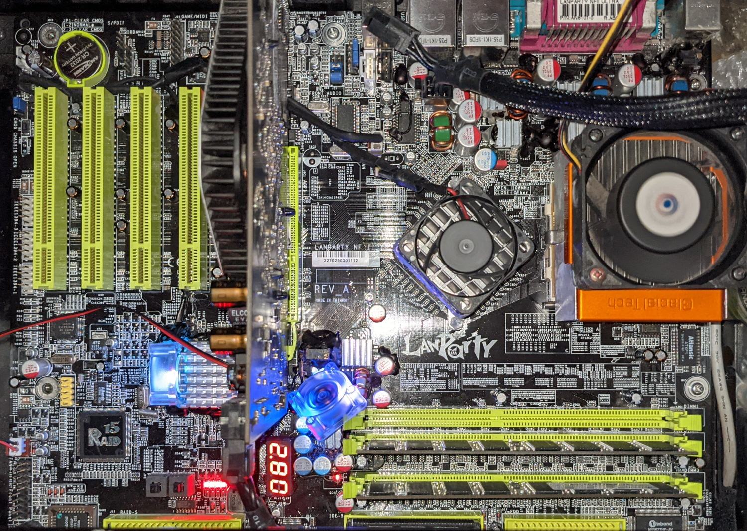

@Sparksnl

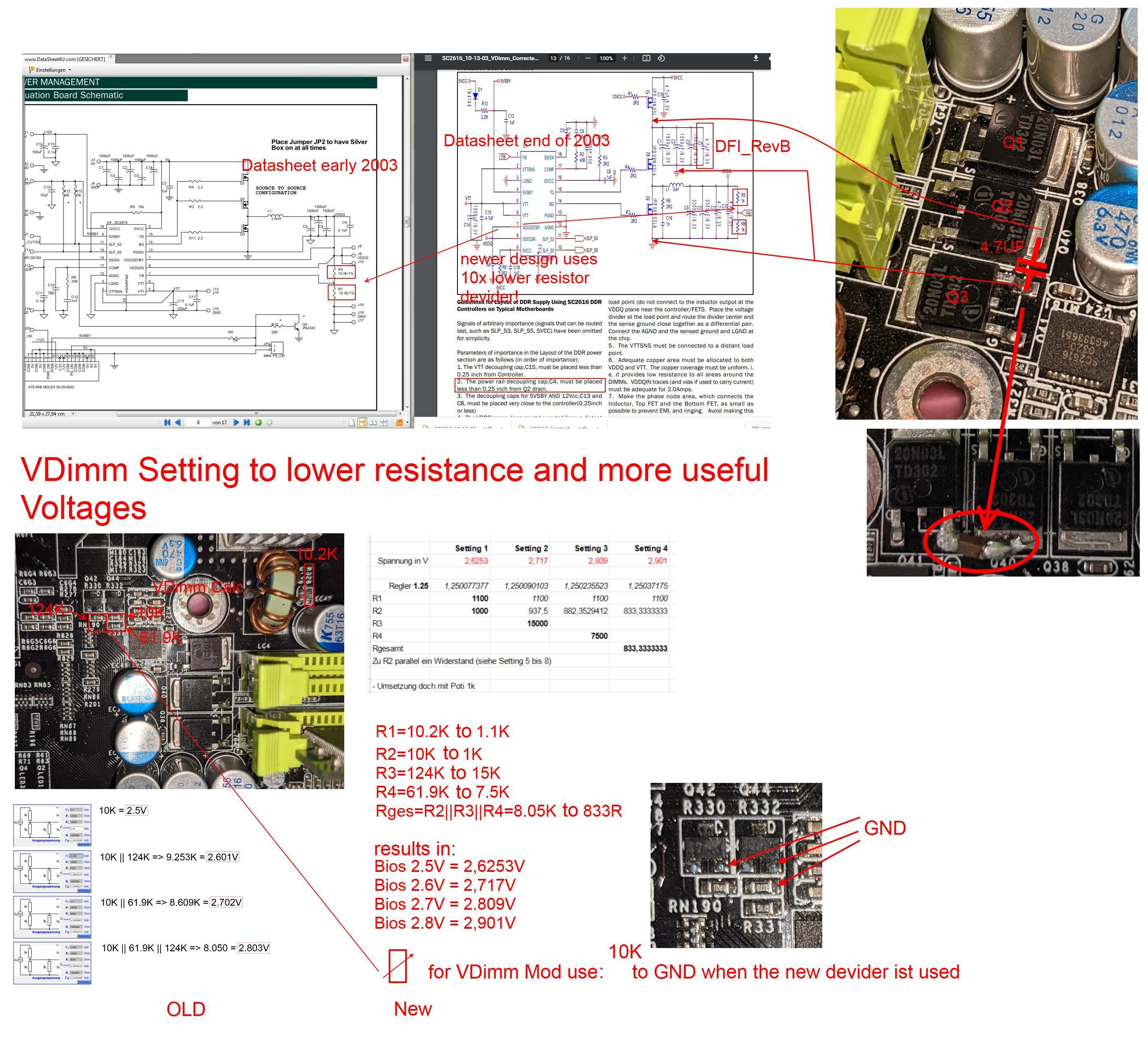

yes its modded. I would advise use biggest Polis on VDimm / NB you can! I prefer (Nichi RNE0J122MDN1, 6.3V, 1200uF, 10R). VDimm is heavily modded with VDimm Mod, Resistor Rework with 10x times lower resistors and 0.1V lift up, addtional cap beween mosfets. It has a vdrop mod, but i have to Test in future.
Thanks for sharing this. If I mod the board I probably won’t do this vdimm mod. I just remove the mosfet for vdimm so I can use external power for FireRAM.
But I will recap it. I have bought great caps from which some are not available anymore.
Oh, poly’s only of course.
Okay, maybee it's better with fire ram. This area is damm hot. The Asus design indeed is completly cool. Good luck! These design has problems with high vdimm at 3,24V on my board (looses GoldMem stability). VTT isn't modable, so Asus remains the winbond king.
That is probably why the defective board I have has such a big heathsink on the mosfets for vdimm.
Oh and my Epox 8rda6+ pro was not bad either for Winbond.
Yep, most interesting Rams for NF2 need 2.9V. Better for a Lanparty to use TCCD, Hynix D5 or CE-5.
