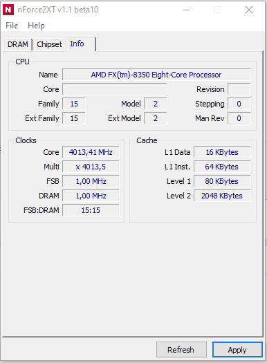

  • NForce2Xtreme-v1.1-beta10.zip

hier mit dem FX8350. :d

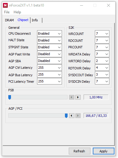

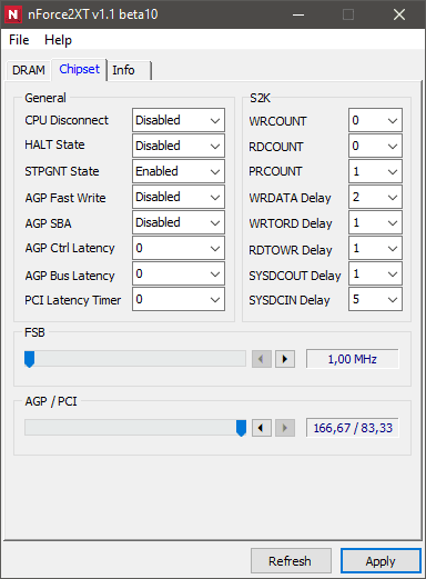

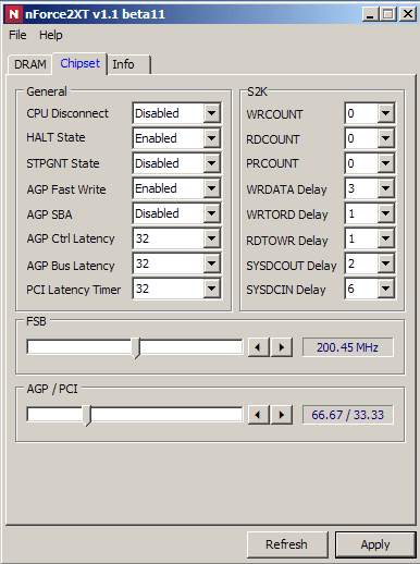

New beta 11 is up and has a fully working AGP/PCI frequency control.
You can download from the github repo, source code is also up-to date.
Let me know if something doesn't work as expected.
From the S2K options, only first 3 can be changed. The rest are read-only according to the documentation.
You can select a different value, but it's not accepted by the chipset (nothing happens).
Doesn't hurt to have them displayed just for reference. Will have to disable the dropdowns in the "final" version.

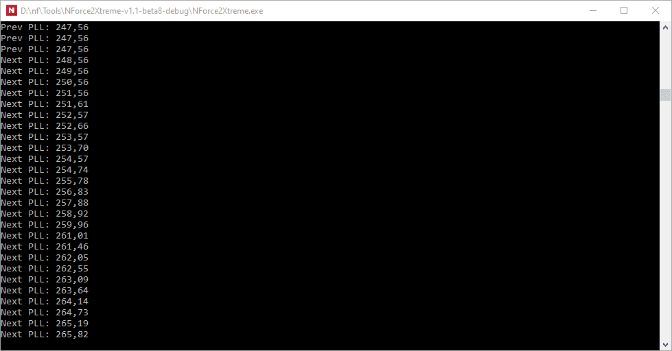

Es sind nicht ganz genau 0,25er Schritte, probier einfach mal selbst. Grob gesagt nimmt Nvidia zwei Werte "mul" und "div" und einen festen Faktor von 25. Daraus werden mit FSB = 25 * mul / div die möglichen Optionen berechnet. Wobei mul von 1h bis FEh geht und div von 2h bis 80h. Kleinere Abweichungen (Infrared nennt es "drift") im Bereich von <0,2Mhz gibts aber trotzdem. Jedenfalls sind die Schritte vom Tweaker teilweise kleiner als von Clockgen. Du kannst ja einfach mal ohne auf "apply" zu drücken den FSB in beiden Tools durchklicken und die Werte vergleichen.
Ich hab hier ne debug version der Beta 8, die gibt mir folgendes raus für den Bereich von 247 bis 265Mhz:
