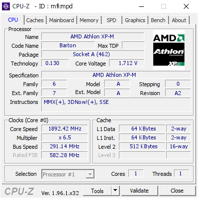

Ich habe gerade erst gerafft, das die 291Mhz das höchste Ergebnis im Bot ist :eek:
:bigok: so ist es. Platz 1 und 2 gehen an ASUS.
Ich denke, so kann man das Shuttle Ergebnis jetzt auch erklären. Möglich sind die >290MHz, jedoch nur für sehr kurz, man braucht einen sehr, sehr guten NF2 Chip und passende Optimierungen.
Im Bot ist es definitiv das beste Ergebnis. Und auch global gesehen bist du sehr weit vorn mit dabei. Glückwunsch dazu!!!

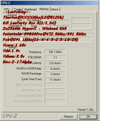

Bei XS war früher allerdings LastViking mit dem LanParty Ultra-B im Bereich von 295/296 MHz unterwegs. Davon existieren zwar scheinbar keine Screens mehr, es gab sie "damals" aber.
Es wäre schon irgendwie geil, wenn diese Uralt-Werte mal so richtig "offiziell" überboten werden würden... :bigok:
Ich habe gerade mal testweise die Spannung vom Chipsatz auf 1.9V angehoben und Cpu sowie Ram auch ein bissel mehr gegeben. Gibt trotzdem bei 292Mhz einen Freeze. Ich tippe da sind (mal wieder) die Romsips am Ende. Mehr Spannung gebe ich aber auf keinen Fall, hinterher stirbt das Board noch weg... Mit höherem FSB booten geht auch nicht, selbst bei 222Mhz gibts kein Bild mehr.
Andere Teiler habe ich noch nicht probiert. Eventuell geht ja mit 83% (5:6) oder 50% (1:2) noch was.
Ja, ich erinnere mich sehr gut an damals. LV sollte den Rekord für Sockel A halten.
Genau den Thread hab ich auch grad gefunden. Laut Titel also 295,9 MHz max FSB auf Sockel A.
Zu schade, dass die damaligen Beweis-Screenshots nicht mehr existieren. :(
Aber ganz ehrlich: Wenn ich jetzt an deiner Stelle wäre - ich würde alle CPU-/BIOS-/RAM-/Kühlungs-Kombinationen durchprobieren, damit die 296 MHz fallen. :d
Zeitaufwand? Egal!
Kosten? Egal!
Einen ~16 Jahre alten Weltrekord brechen: Unbezahlbar!
Manchmal muss man Glück haben und die Wayback Machine war fleissig:

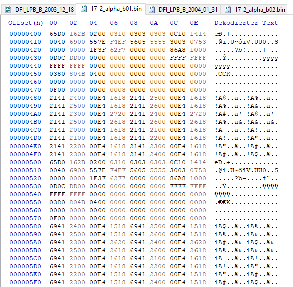

2/17 Alpha wird man vielleicht über die wayback auf dfi-street finden.
Vor einiger Zeit wurde doch schon einmal ein Bios gesucht und ich habe es dort gefunden...
Beide Versionen gleich datiert, aber auf jeweils auf 1/31 und 12/18 SIPS basierend.
Wir hatten das doch alles schon afair ;)
  • N24LD217.zip
  • N24LD429.zip
Danke für den Tip!

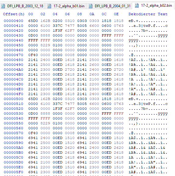

habe das auch gefunden. Es gibt zwei Versionen. Stand auch bei LV. Ich guck mal rein und editiere den Post.
edit:
@The Sandman da hast du recht.
BIOS 2/17 alpha b01 basiert auf 12/18:
BIOS 2/17 alpha b02 basiert auf 01/31 (~MantaraysXT):
Nichts neues. Werde aber bei Zeiten beide sip Versionen mal austesten
Die 12/18 sollte langsamer sein und die 1/31 table hat das übliche 1510 problem bei multi 10 und 10.5. gut zu wissen. Ich hatte übrigens noch keinen Test mit DDED 2T gemacht, um zu sehen ob da noch was zu holen ist...
Generell ist es aber wohl interessanter den 3D Takt maximal auszureizen. Insbesondere weil ja ne HWBot Competition läuft und ich eine 9800Pro hier habe :d
Es warten noch einige ungetestete AT6 Riegel, von denen hoffentlich einer über 260Mhz auf dem Asus macht. Und noch 3 boards, die ich nicht auf FSB getestet habe.
Meinst du das wegen E4 vs ED? Ich hätte eher vermutet, dass beide sips ähnlich schnell sind. E4 und ED sind zumindest ähnlich schnell. Irgendjemand hat mal im Netz geschrieben (NEO?), dass das System besser auf ED läuft als auf E4. Keine Ahnung so große Unterschiede habe ich da nicht bemerkt.

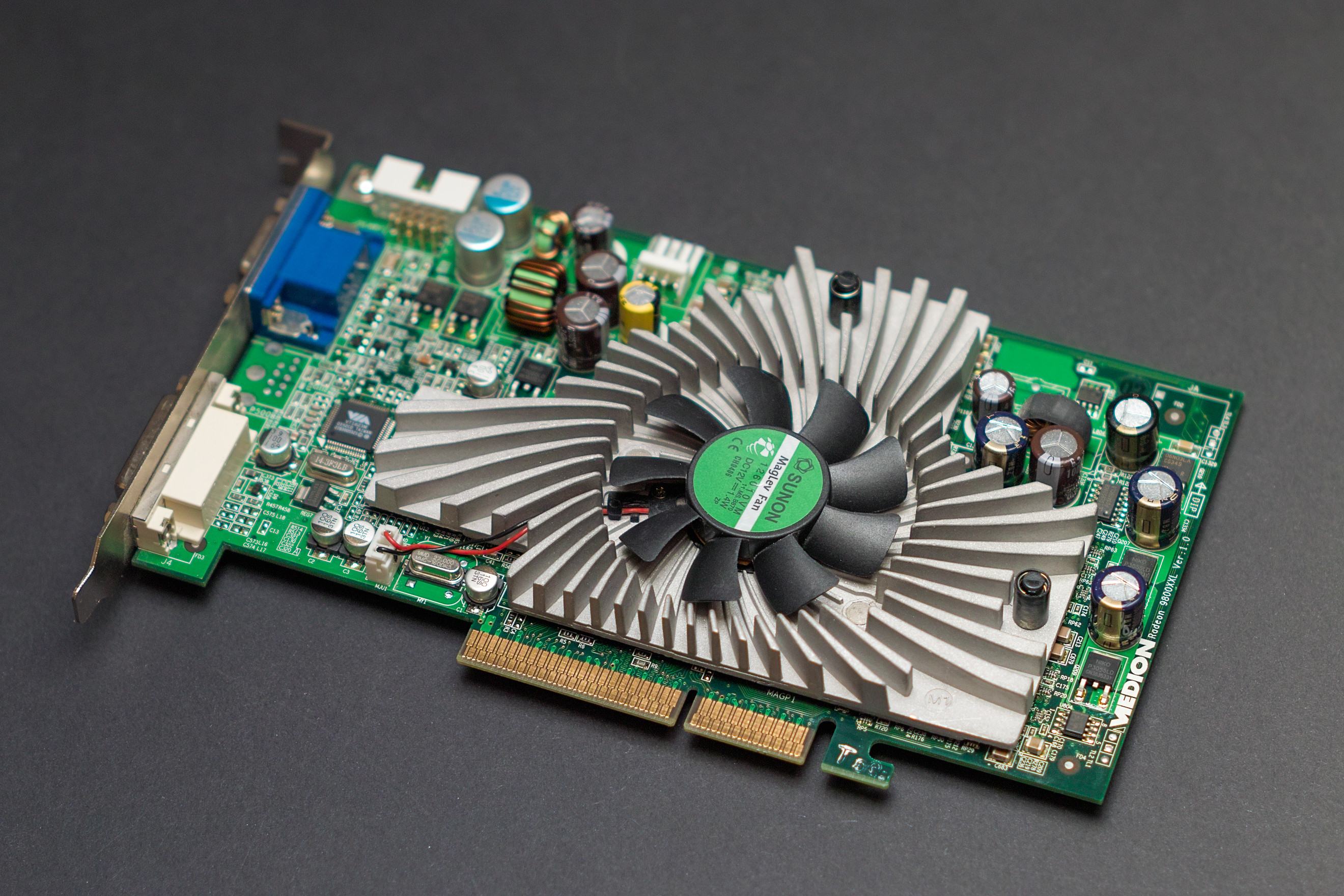

Ich habe seit kurzem eine 9800XXL. Das müsste in der Competition doch parallel zur 9800PRO gehen? Ich habe wohl keine Erfahrung mit den Taktraten der 9800er Serie. Ich hatte damals zwar eine 9800SE (@8/4), habe die aber nie getaktet. Zocken war mir damals wichtiger.
Verbaut sind bei dieser Karte 7x 2,8ns und 1x 2,2ns Chips. Der Radeon Chip ist ein R360. Es scheint so, dass bei meiner Karte bei 480/400 schluss ist. Das konnte ich bisher bei 3D2001 erreichen:
Ich habe das Gefühl, dass ich mit Optimierungen bei den sips und RAM noch etwas rausholen kann. Die Optimierung wird wohl noch was warten müssen.
480/400 sieht schon steil aus!
aaaahhh. I see
Ich hatte mal zwei 9800Pro (360er) und die, die ich noch habe ist völlig futsch. Erst stieg der RAM mit Bildfehlern aus und jetzt kommt gar kein Bild mehr.
Ein kompletter Reflow lohnt sich bei einer 08/15 Karte (Club 3D) wohl eher nicht.
