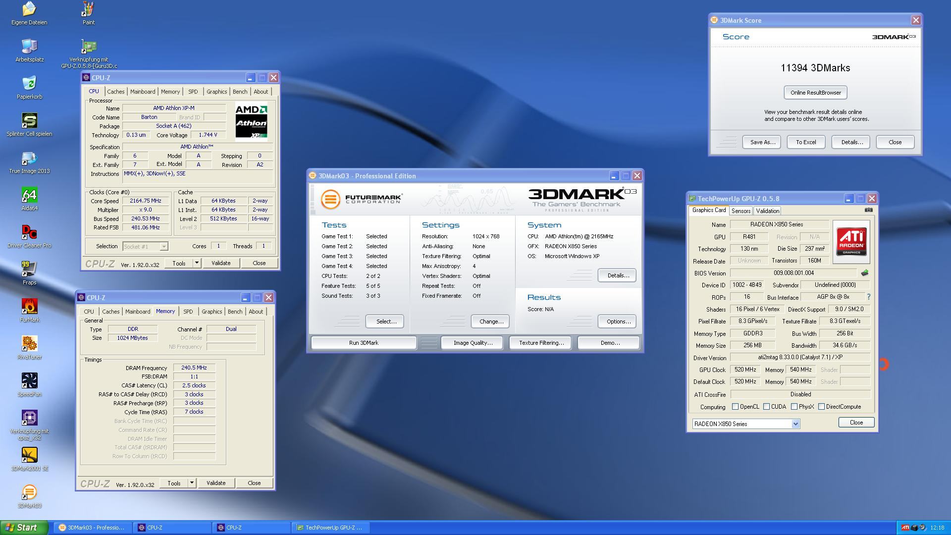

Ich hab gestern mal einen 3Dmark03 run mit XP-M2400 Barton und X850XT versucht, die spannungen am besten nicht beachten, ich hatte probleme mit OC.

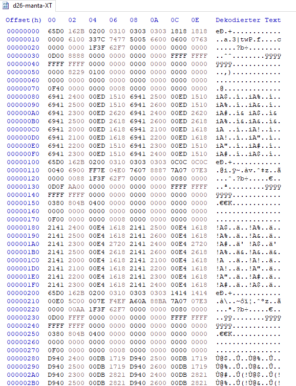

Ich habe das MantaraysXT auch jahre lang benutzt. Ich hatte das auch schon auf 250MHz gehabt. Es wurde von TicTac nur die Tabellen für 133MHz CPUs (=XP-M) und Interface normal gemoddet. Alle anderen sehen eher nach NVidia aus. Bei 166MHz CPU und MantaXT würde ich auch nur das Interface aggressive benutzen.
Das MantaraysXT ist hier ein Sonderfall. TicTac hat hier die aggressive Tabellen bei normal eingetragen:

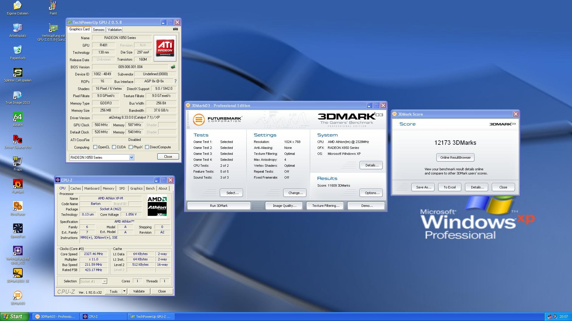

Ich hab mich nochmal hingesetzt und getestet, ich denke eher das es an der CPU liegt.
Das ist mit digitalbath seinem Bios und seinen empfehlungen.
XP-M 2400+
2x 512MB Corsair XLPT 3200C2
X850XT
Für TCCD und ein ungemoddetes Board ist das schon sehr gut ;) Kannst du den FSB noch weiter hochziehen, ohne das dir die Cpu aussteigt?
FSB 250 ist auch möglich muss ich aber noch durch 3DM03 jagen.
Mach ich nach dem Frühstück noch mal.

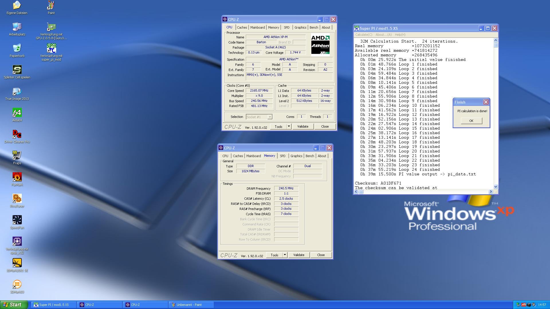

@The Sandman:
Danke das wird mir sehr nützlich sein.
ich lass jetzt gerade erstmal 32M bei 240mhz fsb mit 1,6V Chipsatz spannung durchlaufen.
der rest ist wie oben im Screenshot.
32M mit 1,6V chipsatz Spannung
