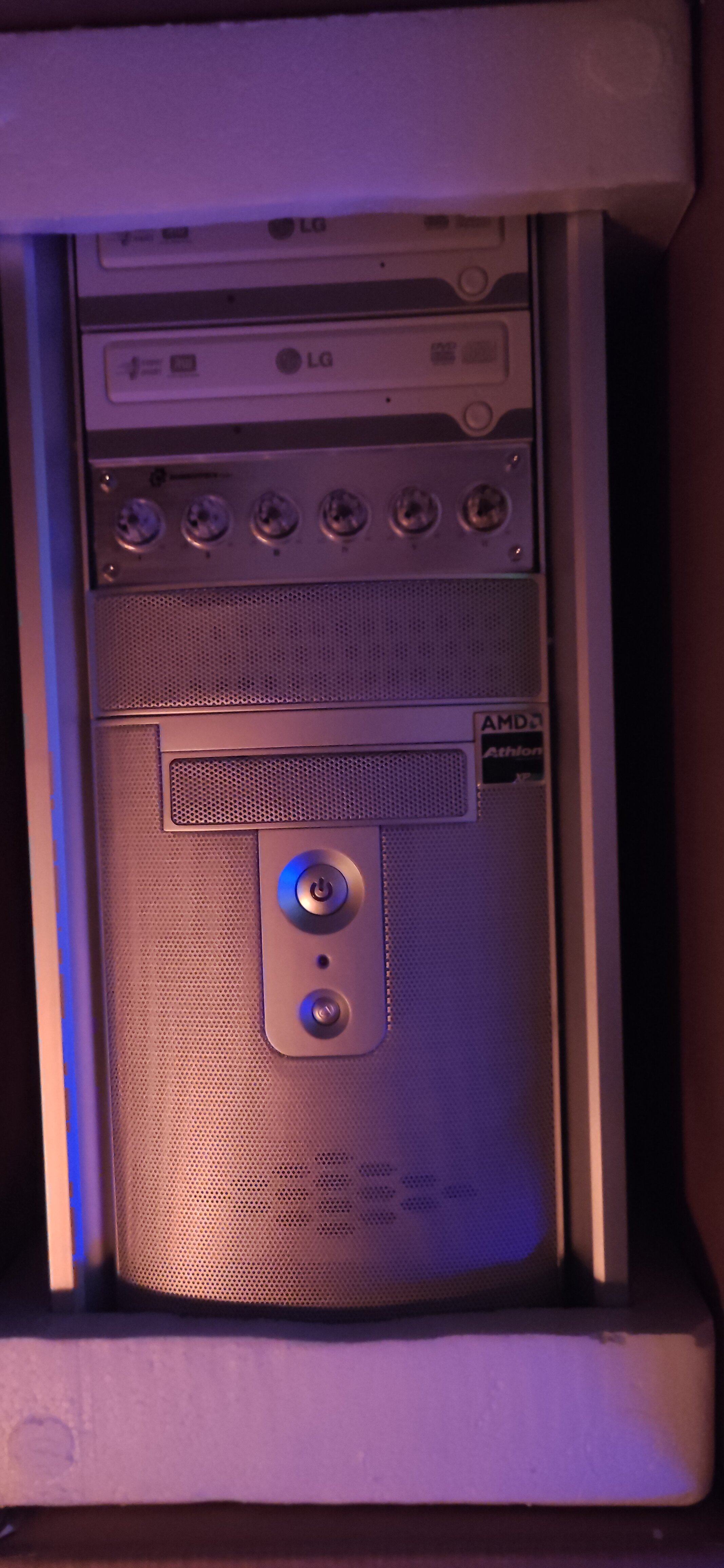

So damit das ganze auch richtig Autentisch ist, hier das Athlon XP Badge am Case, leider fehlen noch die von nVidia und Windows XP, die sollen irgendwann Mal kommen🤔
Das Sockel 462 / A Projekt neigt sich dem Ende, heute Abend werde ich noch ein Floppy einbauen und dann isser fertig😁👍🏻

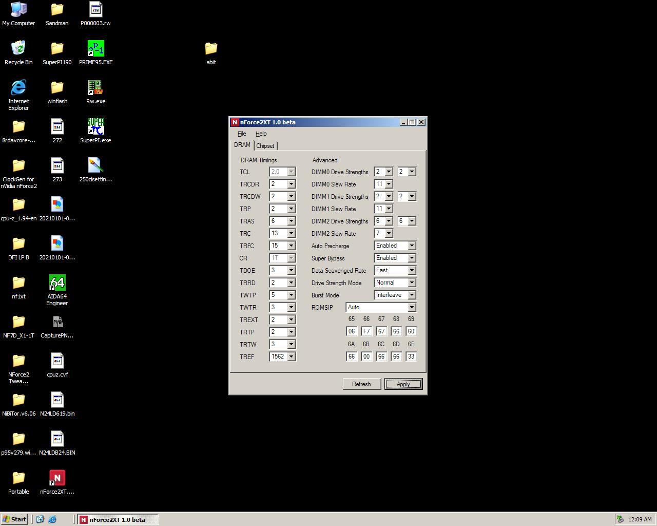

Kannst du auch mal testen, ob die romsips presets funktionieren? Da müsstest du einen preset im BIOS wählen, z.B. custom#1 und einen screen vom nForce2XT posten. Da kann ich sehen, ob das geklappt hat.
Probier mal, ob bei dir custom#6 oder #1 funktionieren.

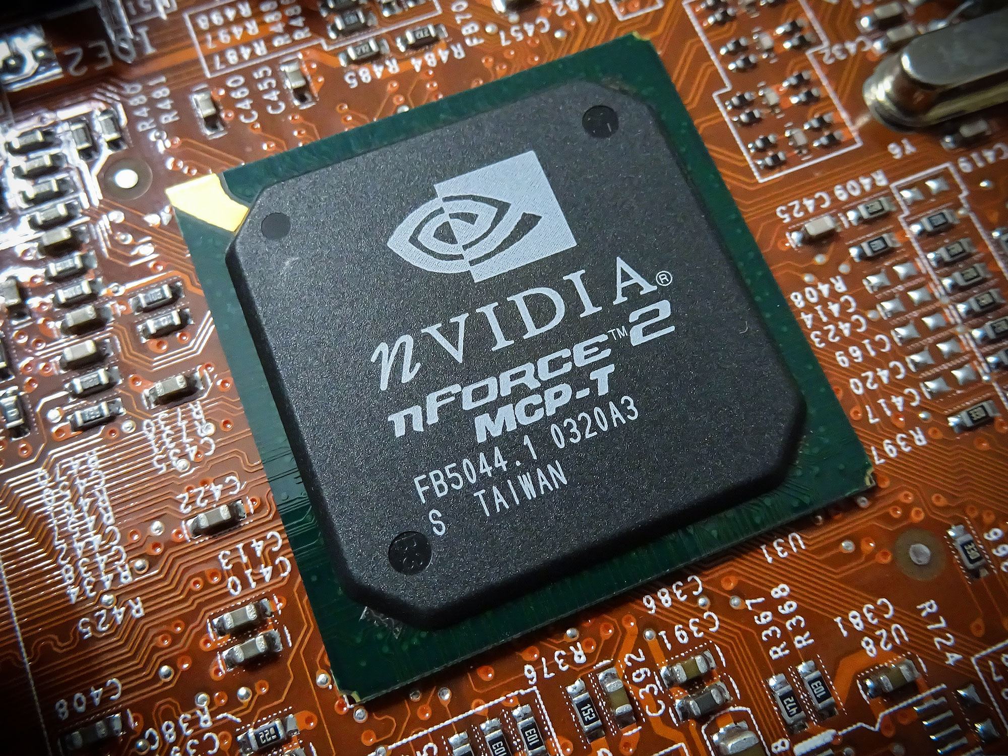

@stunned_guy
So damit wärs komplett für die Liste brauchst sonst noch was?
Gibt's da starke Unterschiede bei den NB?
Ich hab nämlich das zweite 7NNXP ausgepackt weil ich jetzt zu faul war das erste wieder auszubauen xD

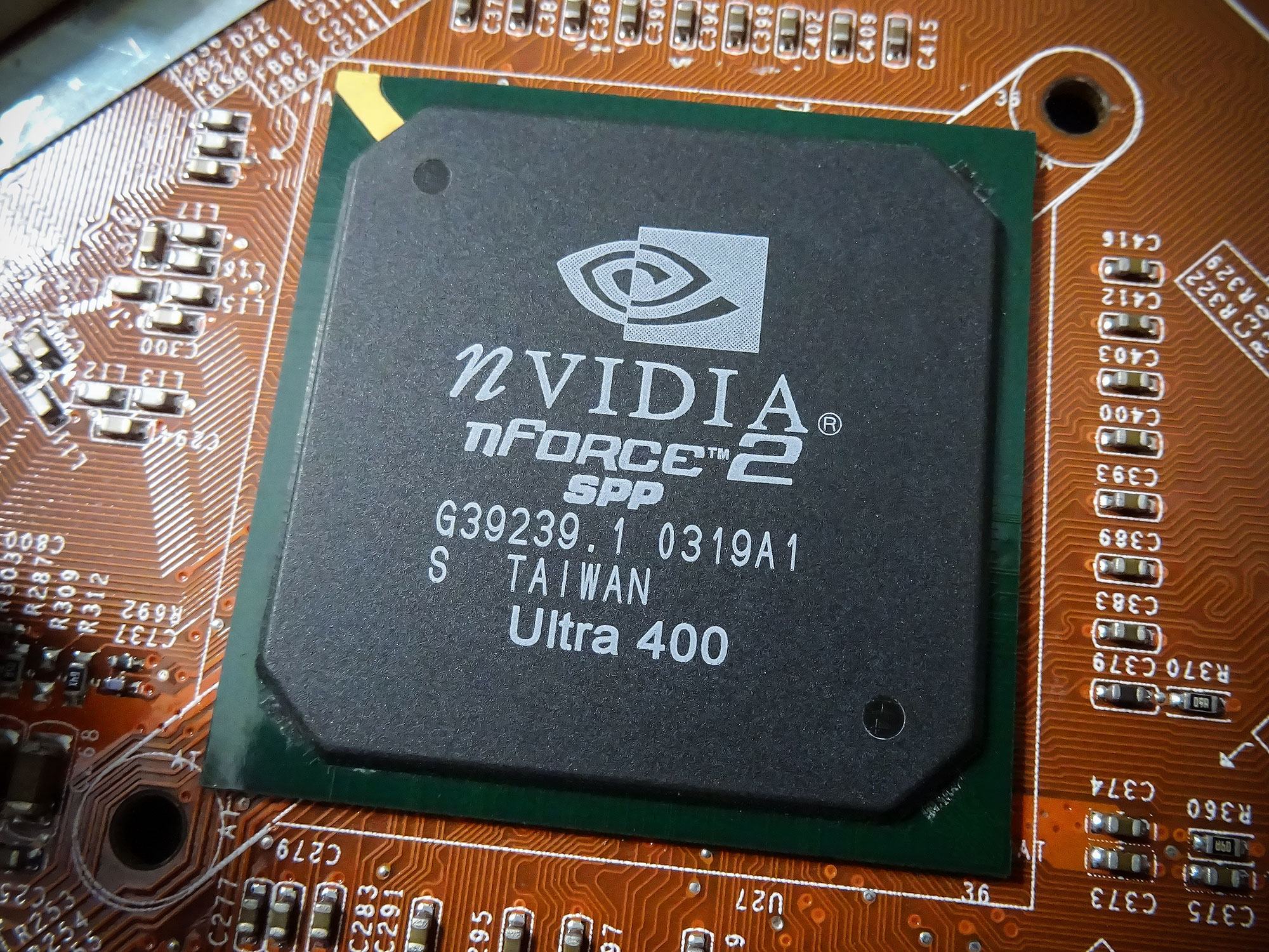

Da du jetzt die Northbridge vom 2. Board gepostet hast und vorher die Southbridge vom 1. Board, sind das zwei unterschiedliche Angaben. Auch wenn vielleicht die Herstellungsdaten fast identisch sind, gehört 1. nicht zu 2. ;) Müsstest dich also nochmal bemühen, dann kommst du mit in die Liste.

Danke für den screen. Komisch, dass die Optionen nicht umgesetzt werden. Ich habe nochmal in den BIOS mod rein gesehen. Der mod sollte korrekt sein. Müsste für mich bedeuten, dass das BIOS die CMOS register 73+78 vons selbst auf 0 setzt oder die ISA-option-rom wird nicht geladen. In dem screen von #4.331 müsste man das sehen können.
Ich mache noch einen mod mit anderen CMOS Register im Bereich der 20. Dann können wir nochmal prüfen, ob das dann funktioniert.

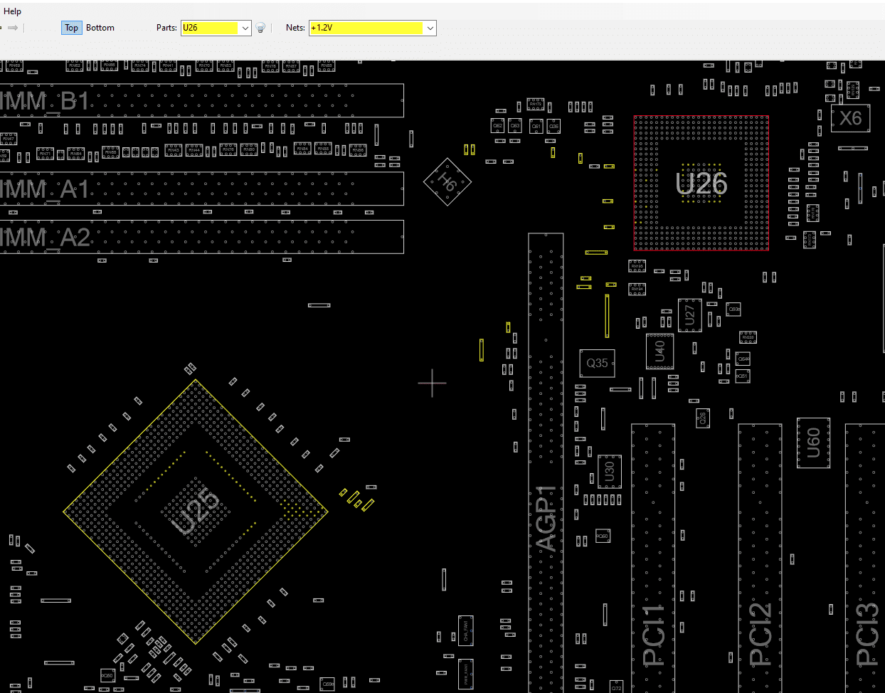

Messen kann man das. Ich würde zuerst die SMD Kondensatoren oberhalb der SB abklappern. Eine Seite müsste mit der GND verbunden sein, die andere mit der VDD Spannung. Ich kann das auch mit dem board viewer zeigen. In gelb die Leitungen Kontakte der Vdd Spannung:
Hmm... wird wohl schwierig werden da was zu machen, wenn alle am gleichen Kraftwerk hängen. "They share the same power plant". Infra hat doch glaub auch versucht die SB auf dem NF7 eigenständig zu versorgen bzw. sich Gedanken gemacht. Massiver Umbau, wenn überhaupt möglich (Fehler beim Umbau inkludiert und dann bzzzzzz)
E: Ich kann nachmessen und bissl löten und google, nicht denken, dass ich groß Ahnung habe :)
Ich würde den Aufwand für einen Umbau nicht betreiben. Für mich stellt sich die Frage, in wie weit die Vdd Spannung die SB belastet. Mein A7N8X-E kommt mit grade mal ~1,7V an die 263MHz Grenze und trotzdem ist da nicht mehr drin. K.A. was da limitiert.
