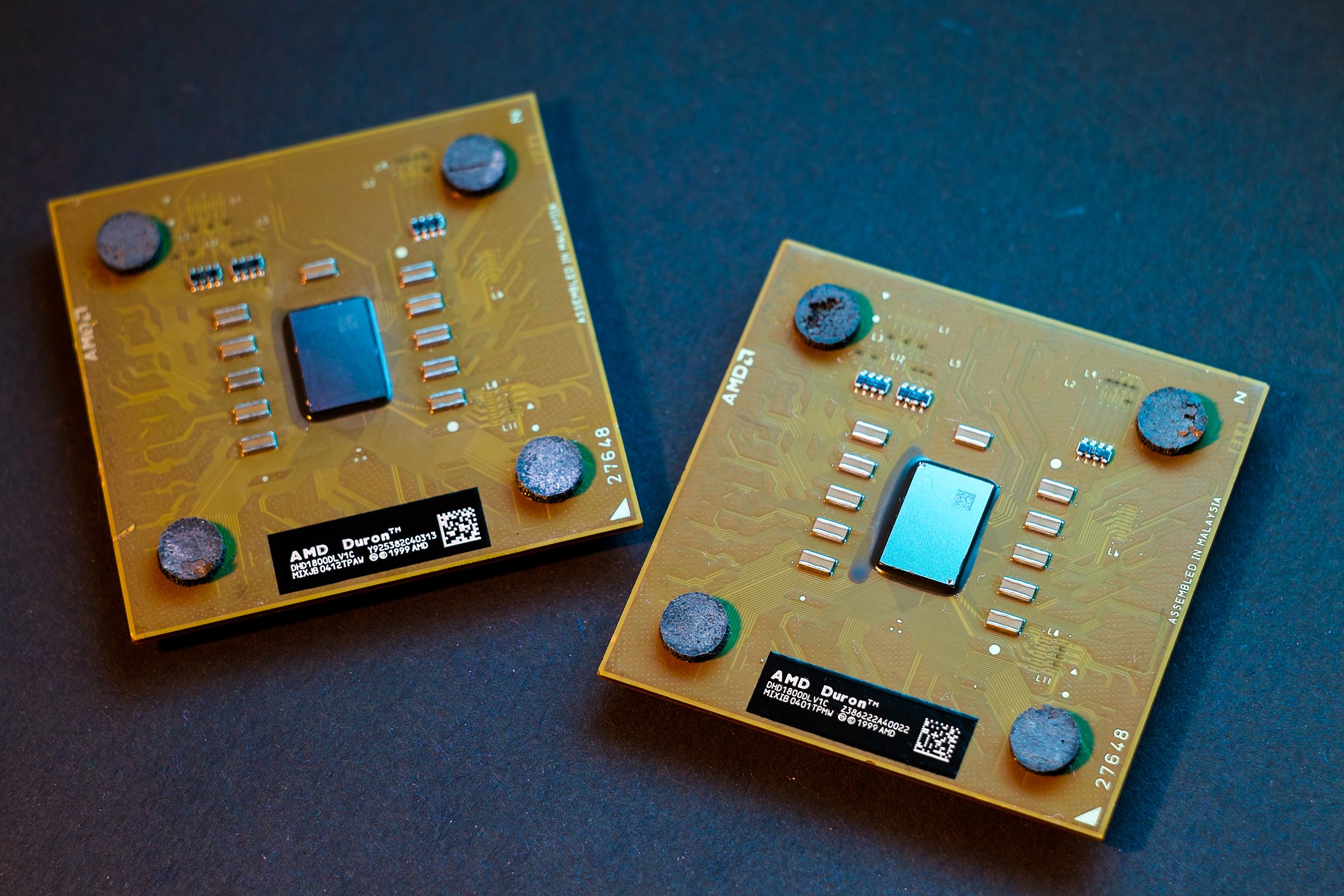

Kam heute per Post:
eigentlich wollte ich beim TeamCup nicht mit machen. Ein kleiner bench kann aber auch nicht schaden. Bin gespannt, wie gut / schlecht diese CPUs sich takten lassen. Ich erwarte aber auch nicht viel. Mehr als 2200-2300MHz werden unter Luft nicht gehen. Mit dem Ergebnis von Terraraptor werde ich nie im Leben mit halten können. Respekt dafür! :hail:
Die CPUs sehen etwas rampuniert aus. Bei einem Preis <7€ ist das aber noch okay. Funktionstest steht noch aus. Leider habe ich nach dem Kauf erst verstanden, warum die anderen alle mit einem 1600er Duron benchen. Der 1800er Duron hat einen höheren Multi, d.h. mit dem 1600er kann man einen höheren FSB Takt erreichen und man ist dadurch schneller. Die 1600er sind aber auch teuerer. Mehr wie die 7€ / CPU wollte ich nicht ausgeben. Von daher alles okay.

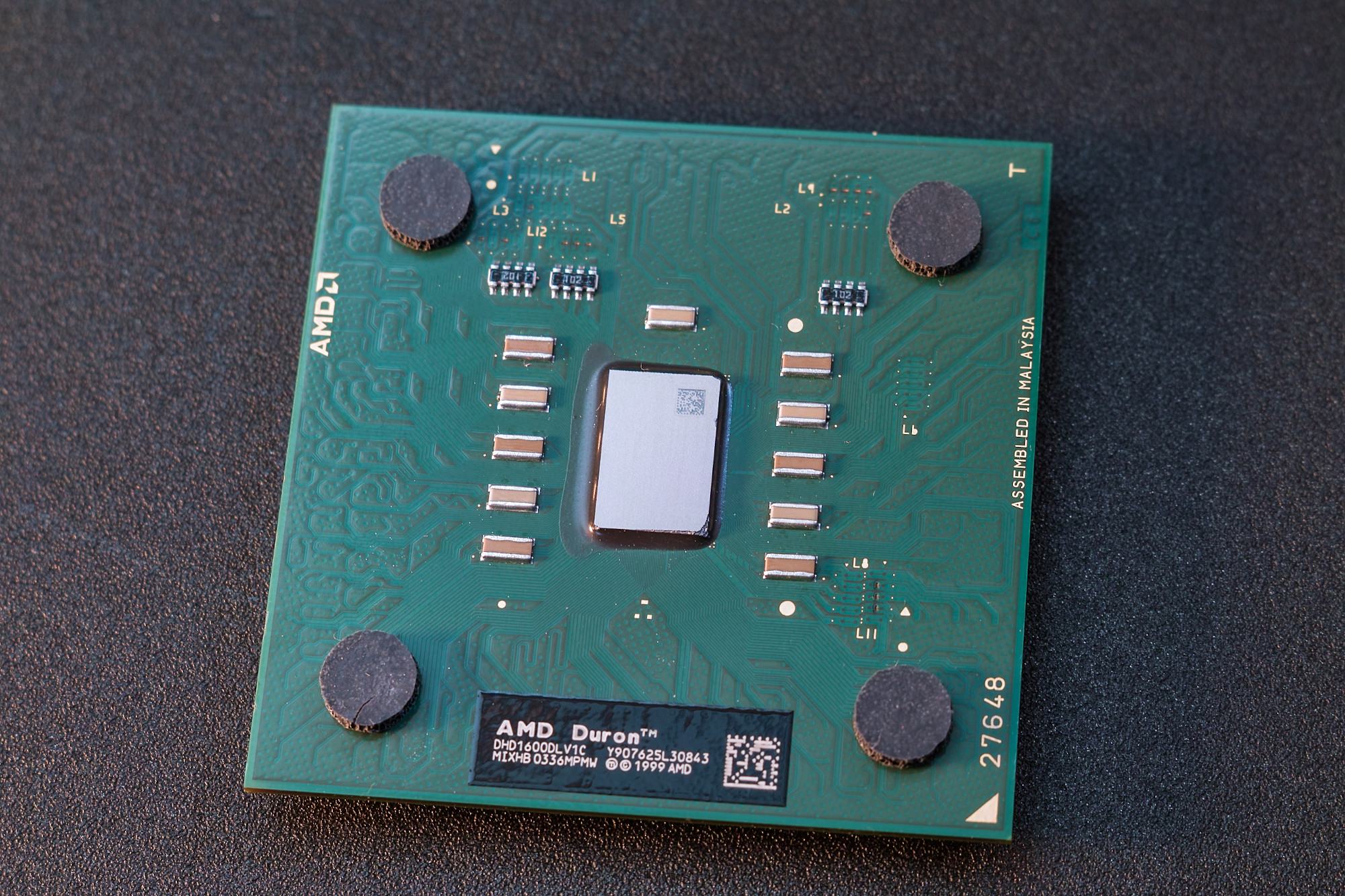

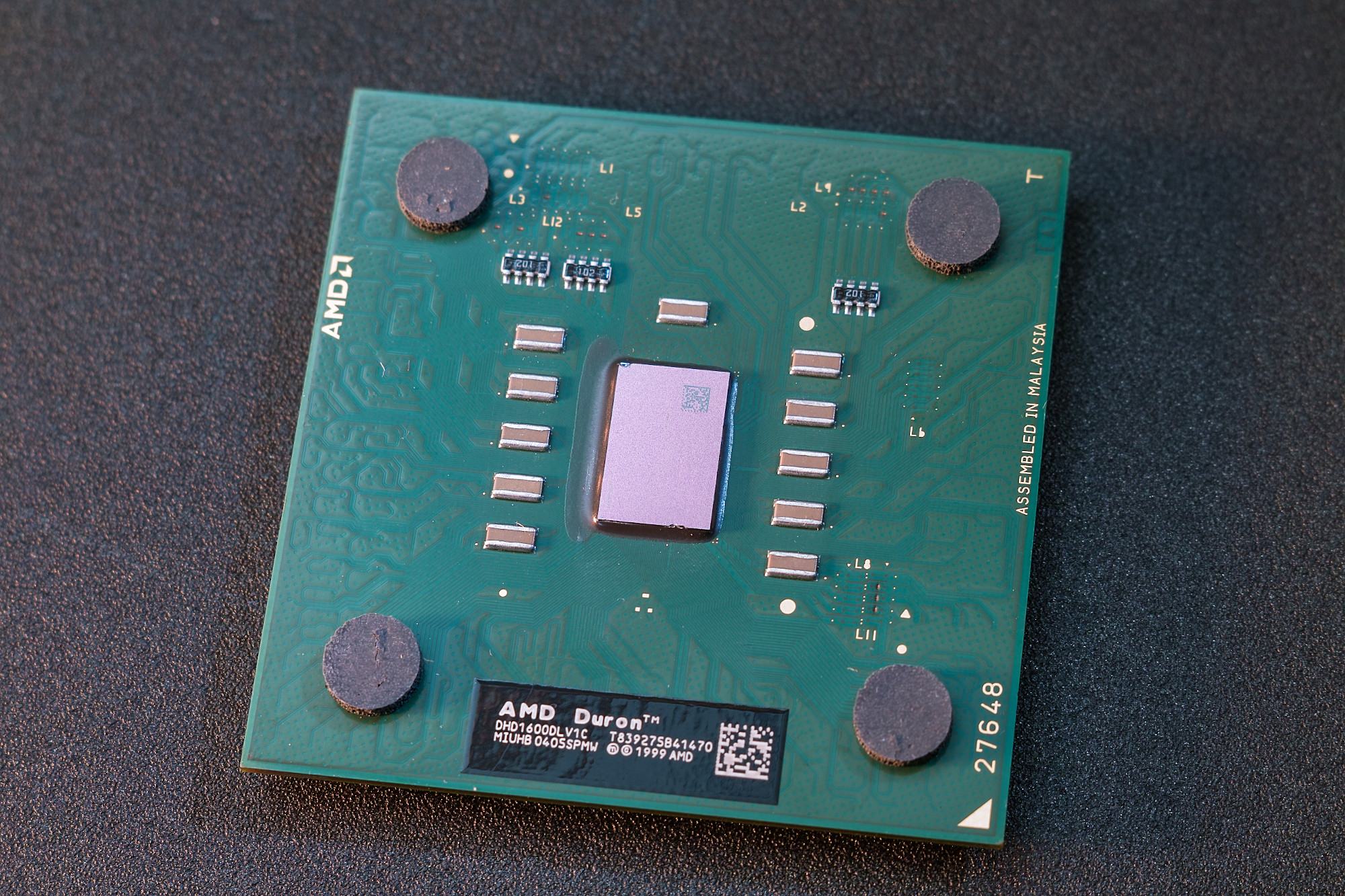

Heute kamen die 1600er Durons an:
Scheinen beide gelocked zu sein.

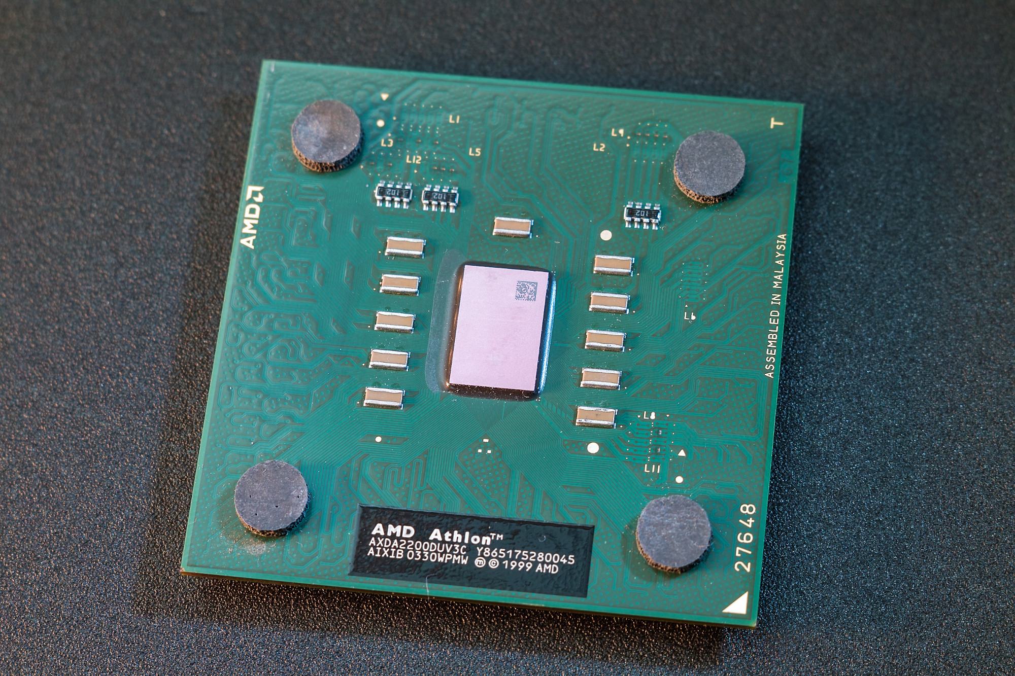

Dann war da noch ein 2200+ dabei. Für 3,99€ musste ich den irgendwie mit nehmen:

Ich konnte bei den Durons keinen Multi versetzen. Ich habe die Prozessoren kurz laufen lassen, damit ich in etwa einschätzen kann wie gut diese sich takten lassen.
Der 1600er 0336 macht bei prime (nur ein paar Minuten) ca. 2230MHz / 1,65V; Der 1800er 0401 macht bei prime (auch nur kurz) ca. 2270MHz / 1,65V.
Die anderen Duron CPUs sind schlechter.
Cache freischalten etc. habe ich nicht gemacht.

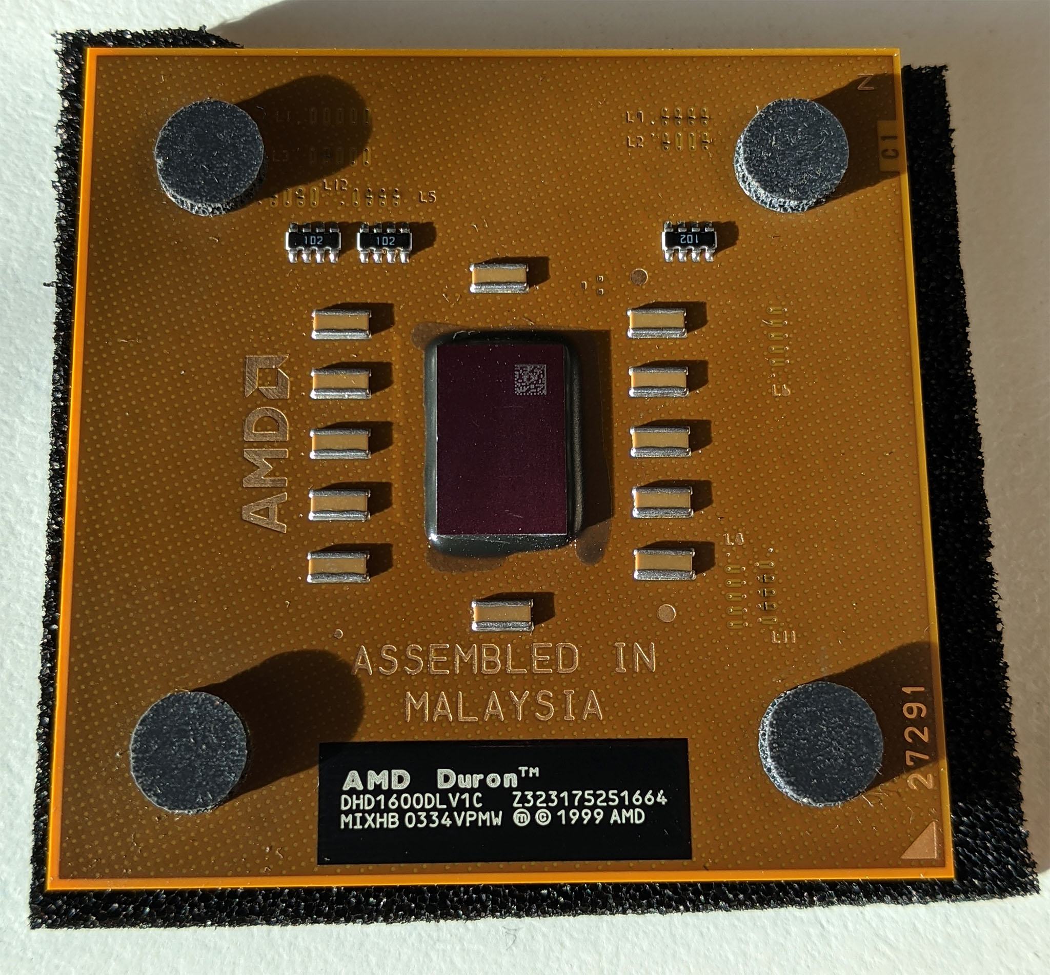

CPU kam so an. Also entweder den hat jemand sehr pfleglich behandelt oder er war noch nie verbaut....
@Nonaamee
Sieht echt gut aus! Müsste doch unlocked sein? Jetzt muss der sich noch gut takten lassen. Interessant, dass bei deinem ein anderer Bereich vom L2 cache deaktiviert wurde. Bei meinen Duron CPUs ist bei den L2 Brücken nur die letzte Brücke (rechts) getrennt. Bei deinem ist auch die Brücke links getrennt. Bin gespannt, wie gut deiner sich takten lässt.
Ich hänge bei meinem 1800er grade bei 2400MHz / 1,80V. Mehr macht das System nicht mit. Ich muss herausfinden warum.

The issue is that when you activate the extra cache it is recognized as an Athlon XP and not a Duron. Too bad
It is known that there are 2 versions to deactivate the cache.
I was asking myself what happens if the extra cache is activated. Thanks for the clarification!
So, no extra cache for the TeamCup...
