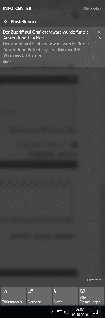

Habe das Geld zurück bekommen. Leider tritt das Problem jetzt auch (unter Last) bei der alten Grafikkarte auf.
So sieht die Fehlermeldung aus.

Das wird Dir wohl dann nichts bringen. Ich weiß nicht, was nun kaputt ist. Es sieht so aus, als hätten beide Deiner PCs die gleichen Probleme, und es liegt gar nicht an der Grafikkarte. Nur ist das eigentlich ganauso unwahrscheinlich. Sorry, aber bei solchen Sachen kann ich per Forum nichts mehr dazu sagen. Bevor nicht geklärt ist, warum die Fehlermeldungen kommen, würde ich erstmal keine neue Karte mehr kaufen.
Also: Ich habe eben gerade Bildfehler bekommen und sofort im Anschluss die oben genannte Fehlermeldung. Dann ist die Anwendung abgestürzt. Ich denke, dass die alte Grafikkarte(keine Garantie, ziemlich alt) hinüber ist. Aber war die neue Grafikkarte wirklich kaputt?

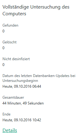

Danke für die ausführliche Antwort. Kann ich auch einfach eine vollständige Untersuchung via kaspersky internet security 2017 durchführen?
1.
Das sagt Kaspersky dazu:
Auch die Rootkit Suche ist unauffällig

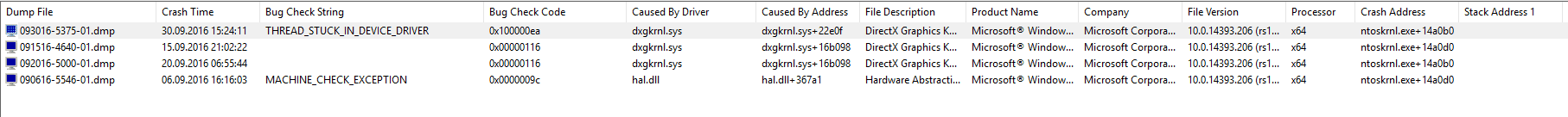

Mein System stürzt dabei nicht ab. Als ich die neue GPU, die ich zurückgeschickt habe, noch hatte, gab es auch Abstürze. Bin mir aber nicht diesbezüglich nicht zu 100%.
- - - Updated - - -
Ups. Das letzte Bild ist irgendwie etwas klein geraten. Ist ein Screenshot von BluescreenView
