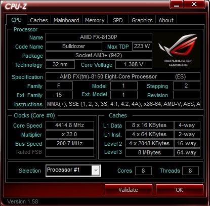

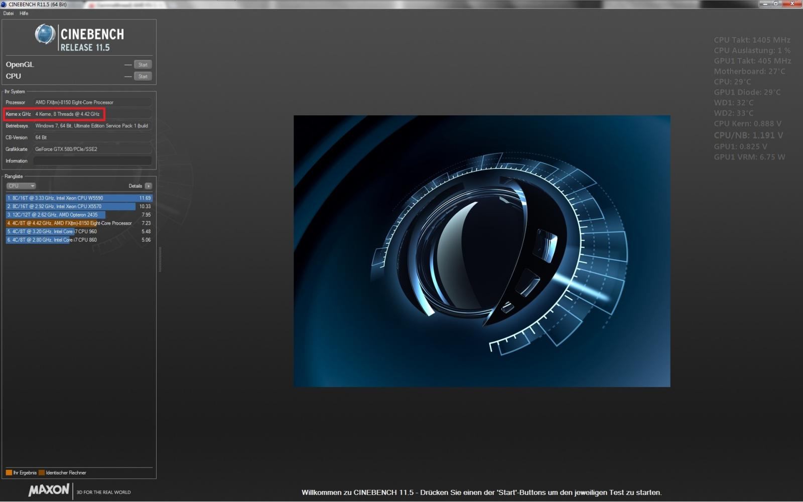

habe mir in meinen 2. Rechner mal einen 8150 gesteckt, läst sich ganz passabel tackten, nur viel mir auf, das bei Cinebench nur 4 Kerne angezeigt werden, bei anderen, welche einen 8120 haben, stehen dort 8.
in der Auslastung werden natürlich alle Kerne benutzt, kann das jemand bestätigen?
mfg René

... das bei Cinebench nur 4 Kerne angezeigt werden, bei anderen, welche einen 8120 haben, stehen dort 8.
Kommt durch den Patch. Im prinzip besitzt der FX ja auch nur 4 Kerne/Module + CMT
Ohne Patch würde er dir wieder 8 Kerne anzeigen
ah ja, danke, mich hat das nur gewundert, da bei den anderen halt 8 "Kerne" angezeigt werden und ich dachte, das da was nicht stimmt, da im CPU-Z 1.58 auch keine Revision un er als 8130P angezeigt wird, werde morgen mal ne neuere Version testen.
mfg René

Ist es sinnvoll, auf den Piledriver zu warten? Wobei ich den kleineren 8-Kerner bevorzugen würde und der kommt ja nicht als erstes. Wie lange das wohl dauert?
mfg René
