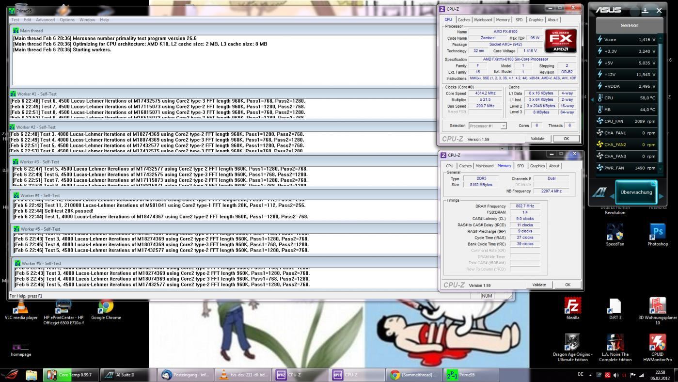

Hallo an alle
Ich habe meinen AMD FX 6100 @ 6x 4 GHz am laufen, mit 1,3V.
Mainboard ist das ASUS Sabertooth.
Stepping meines FX 6100,
ist: FA 1147PGT
Hier ist der Screen

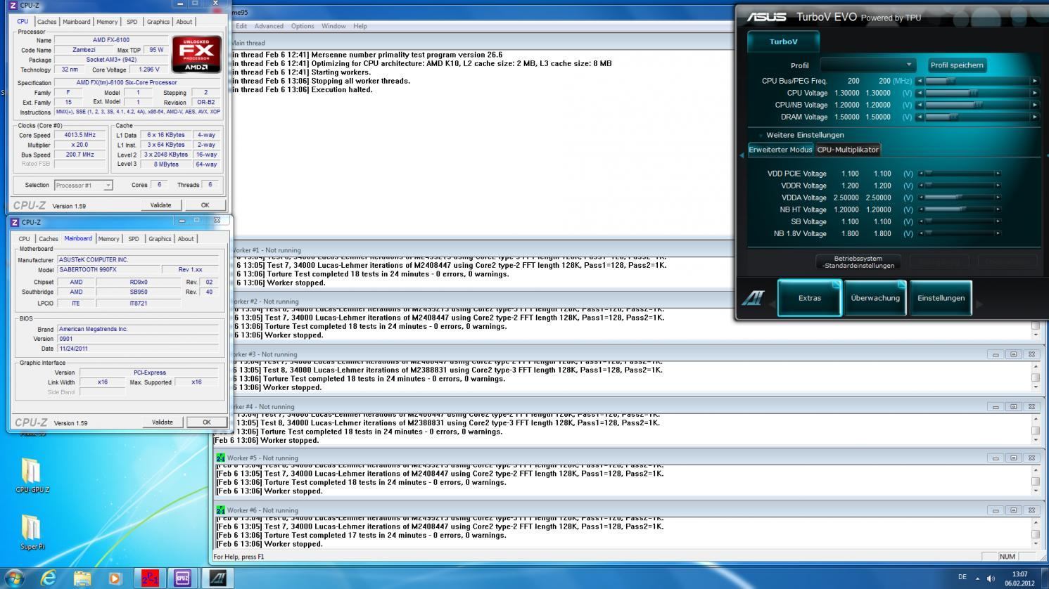

Sooo, nachdem ich die H80 endlich richtig eingestellt habe passen die Temperaturen auch
Nach gut zwei Stunden Prime sieht das ganze nun folgendermaßen aus
Demnächst werd ich mal höher takten. Mal sehen wie weit ich komme
Viele Grüße
Auf jedenfall ein Top Setting :)
Was hast für CPU/NB und Ram für Spannungen eingestellt?
