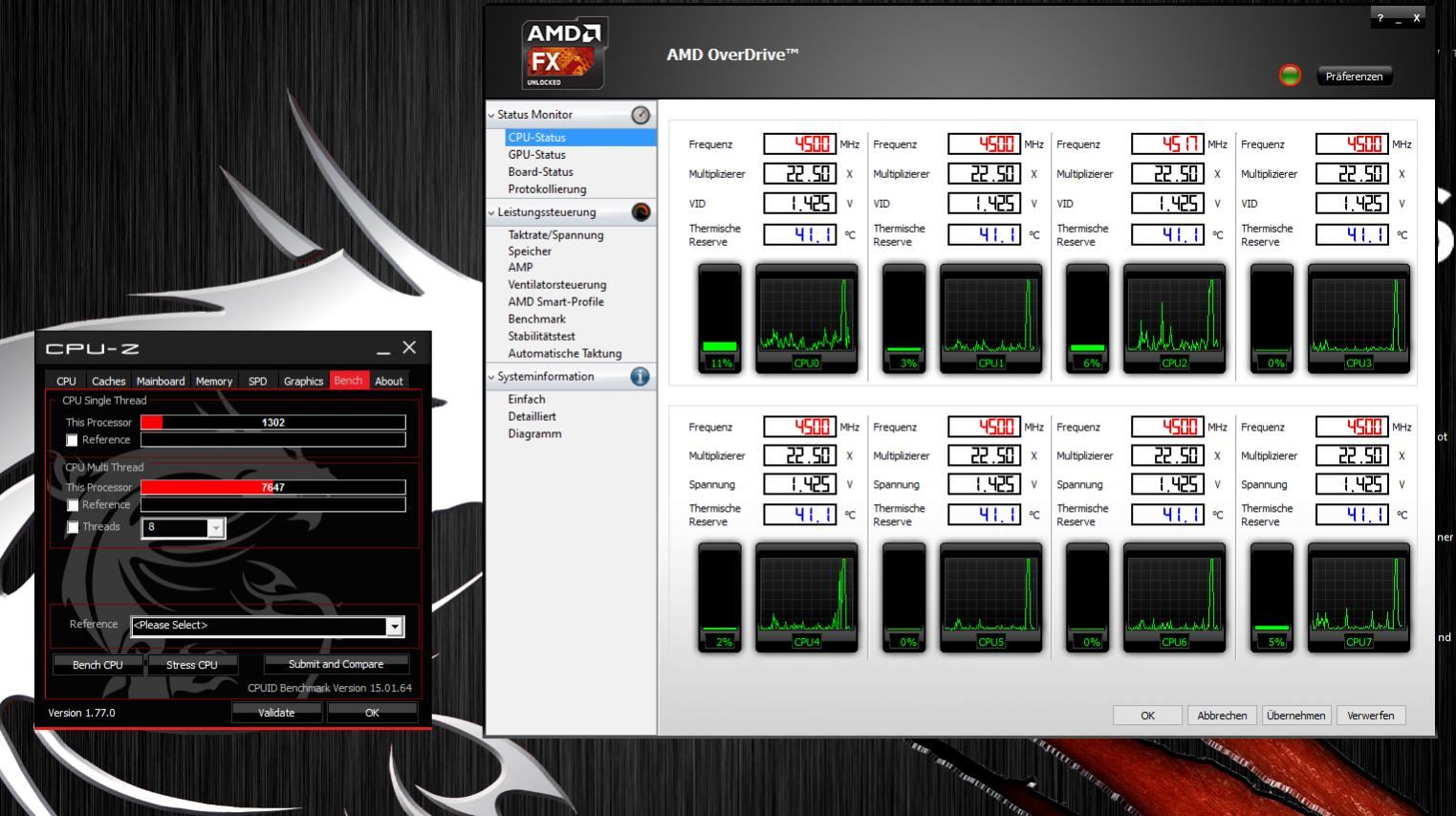

So, erster Test mit 4200 MHz Base und 4500 MHz Turbo:

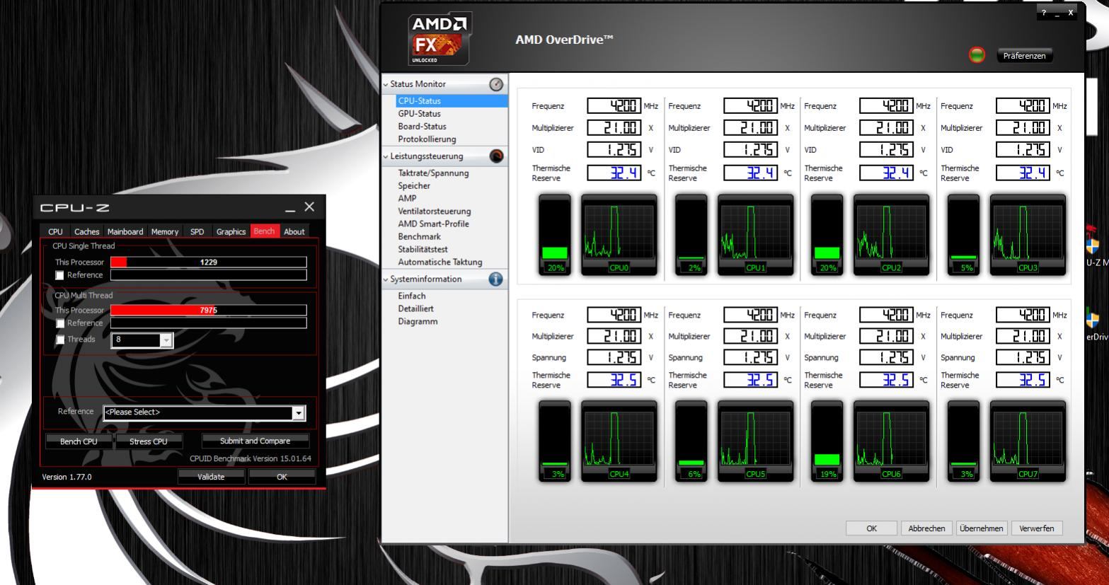

zweiter Test mit 4200 MHz, Turbo off:
ok, sind nur 300 Pkt, aber dennoch...

Maybe weil der eine Kern herunter Taktet. Singlecore hast du mit Turbo ja deutlich mehr
Hast du es schon beo ALL Core ohne APM versucht? (Roter Kreis oben in AOD)
Ich würde den benchmark allerdings nicht all zu sehr überbewerten, denn hab ich eben selbst laufen lassen.

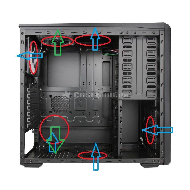

Hey Techtrancer, hast du mir evtl einen Tipp was die Lüfterbestückung in meinem Rechner angeht, bzw ob bei mir nicht doch ein CPU-Tower-Kühler ne bessere Option wäre als mein Grand-Kama-Cross?

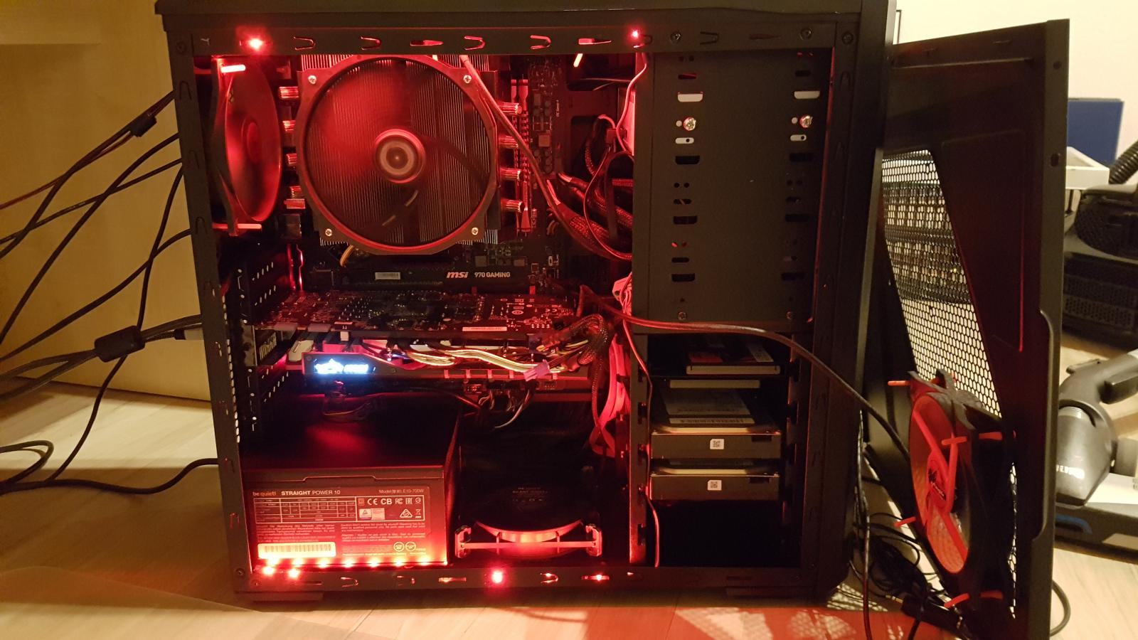

hier noch in "echt"

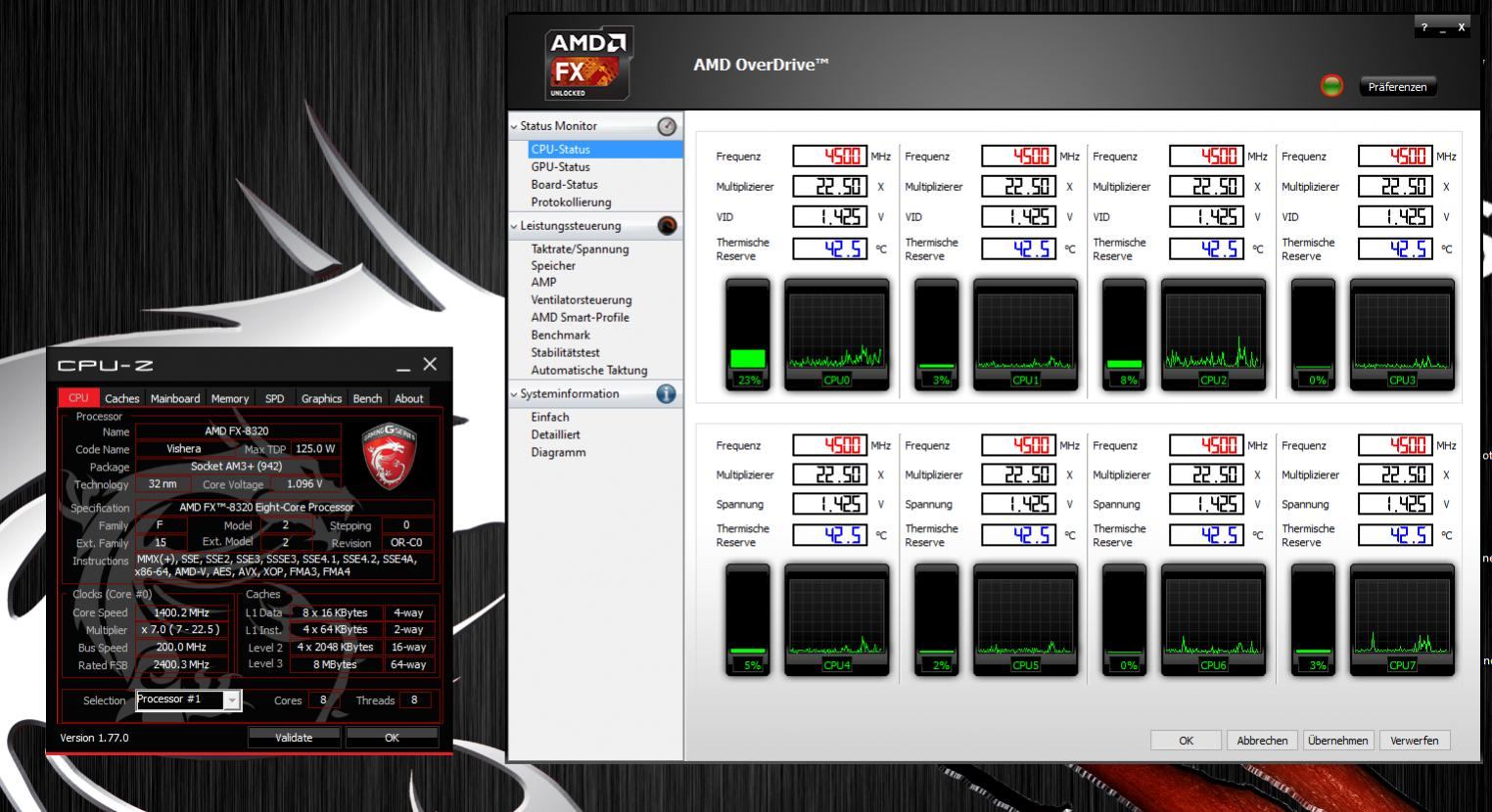

Die CPU-Temps schwanken immer erheblich, trotz erst kürzlich neu aufgetragener WLP, und vor allem bei hoher Last bringt es mehr, das Gehäuse zu öffnen als die Lüfter höher zu drehen.

Ein towerkühler wär im Bezug auf den Luftstrom sicher von Vorteil
Dafür wiederum spawas und RAM nicht so gut gekühlt
Stärkere ausblasende Lüfter würden wohl auch bisschen was bringen
Aber würd generell eher zu ner günstigsten gebrauchten wakü raten
Hier ne Auflistung meiner Erfahrungen
Skythe towerkühler + 4x180m3/h Lüfter @ 12v
Hatten Ca selbe Temperatur wie 3x180m3/h @ 5v an nem 3er radi
3x180m3/h @ 12v am drei Radiator
Hatten Ca selbe Temperatur wie 9x180m3/h @ 5v am mora2
Des Weiteren kannst du beim Wechsel auf wakü auch spawas, RAM und NB optimal aktiv mit Lüfter kühlen
Ansonsten könntest du ev mal versuchen die slotbleche unter der graka zu entfernen
Maybe drückt es dann die Abwärme der graka dort hinaus anstelle in den Tower
Oder aber ev auch den unteren Lüfter umdrehen versuchen
Denn drückende Lüfter bringen bei Tower fast nichts.....beläuft sich bei glaub 2-5% gegenüber ohne drückende Lüfter

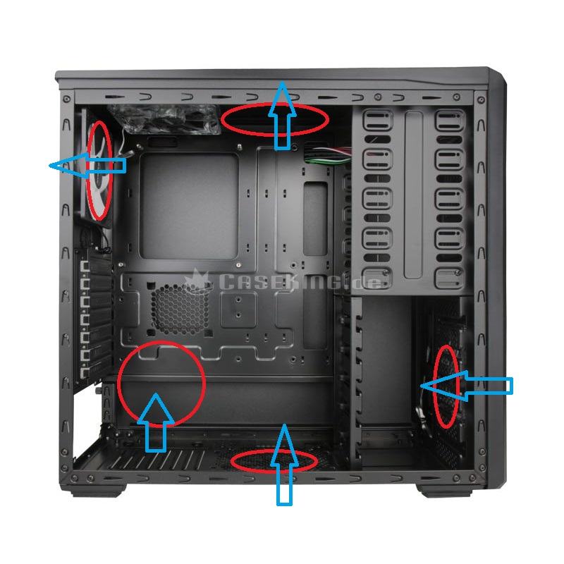

Danke für deine Anregungen!
Habe nun folgendes gemacht:
die CPU-Temperatur ist nun deutlich stabiler und niedriger, da die beiden oberen Lüfter die warme Luft regelrecht seitlich aus dem Kühler nach draußen ziehen und die warme Luft der Graka wird jetzt nach außen gezogen, anstatt die Karte "anzublasen".
Feine Sache das nun ohne zusätzliche Kosten die Temps besser sind
Den Lüfter am Gehäuseboden könntest du ev auch noch um drehen.
Ev bringt es auch was
Oder ist der jetzt oben?
Bzw falls es möglich ist, könntest noch dein NT umdrehen.
Dann würde es auch noch absaugen

ich habe das NT so gelassen wie es ist, jedoch den Lüfter im Seitenteil umgedreht. Der im Boden bläst immernoch rein, Richtung Grafikkarte und das macht sich auch bei den Temps der Karte bemerkbar.
