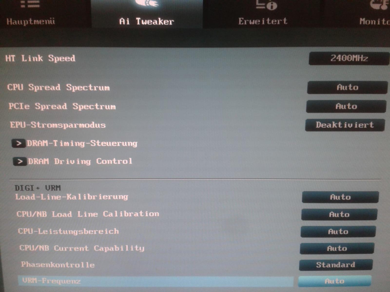

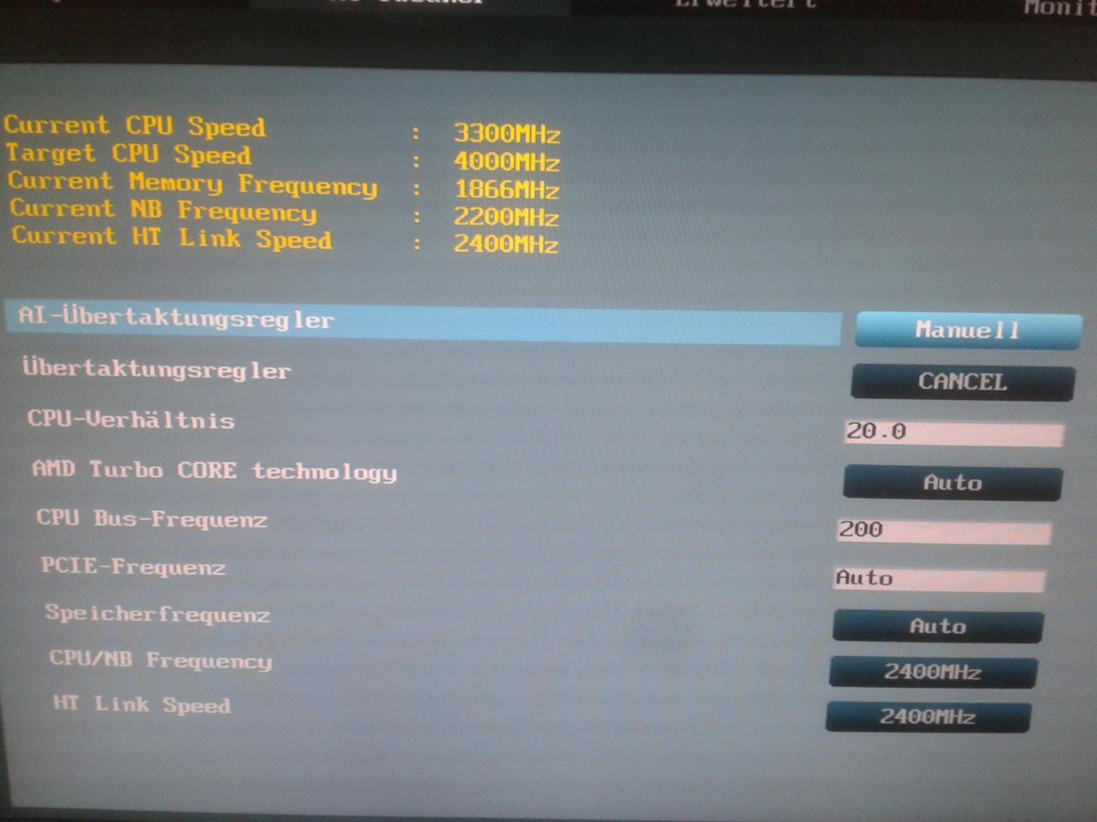

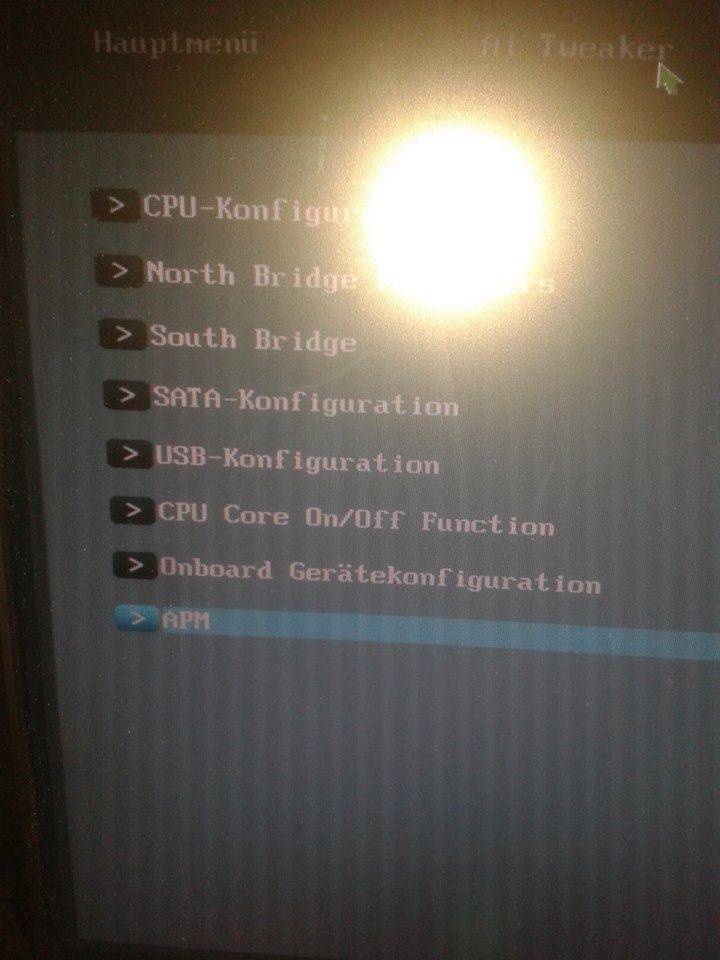

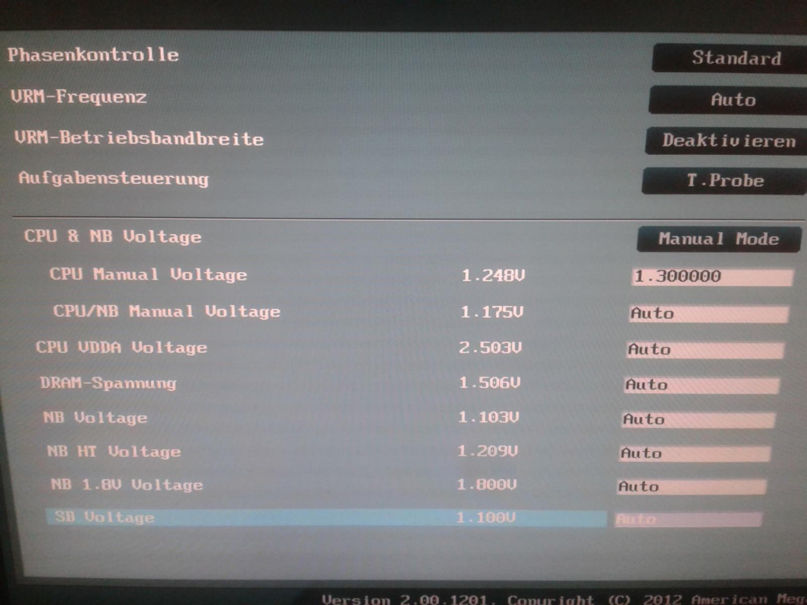

So meine freunde
Bios upgedatet, und FX8300 in mein Board von 2011 gebaut :)
Jetzt brauch ich eure hilfe für Optimierte Settings für eine balance aus Leistung und Effizienz.
zz ists bei mir so.
iergentwelche tipps ?
zb hab ich gemerkt das die v core bei nicht belastung nicht gedrosselt wird sondern auf 1,3v bleibt. hab da sicher was falsch eingestellt.
CPU Takt taktet sich im Windows aber runter, das ist schonmal gut.
