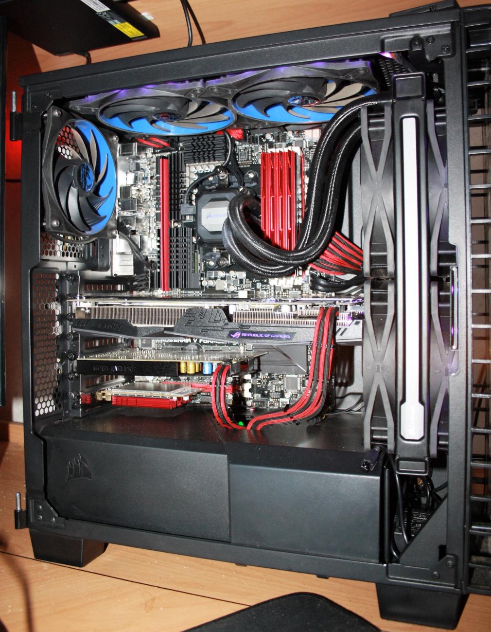

Ich habe meinen 9590 auch auf Crosshair V Formula Z. Sollte auch ursprümglich luftgekühlt werden mit nem Brocken 2.
Dieser steht jetzt unbenutzt und original verpackt in der Ecke, da ich auf AIO gegangen bin. Zuerst wurde er mit Arctic Freezer 240 gekühlt mitlerweile mit einer H 110i.
Mit beiden Kühlungen beste Erfahrungen gemacht.
Ach, und ich weiß das es ein 8350 auch tut...werkelt bei mir im "Werkstattrechner". Aber des Menschen Wille ist sein Himmelreich
