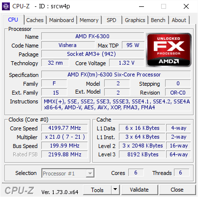

Habe wie der Titel schon sagt meinen AMD FX 6300 übertaktet.
Er läuft normalerweise auf 3.5GHz(4.1GHz Boost).
Habe die CPU auf 4.2GHz übertaktet mit 1.32V.
Habe das ganze mit Torture-Tests belastet und alles funktioniert problemlos.
Ich möchte aber ganz sicher gehen und euch fragen ob soweit alles in Ordnung ist.
Was mir z.B. Sorgen macht ist mein Mainboard das nicht wirklich für's Übertakten geeignet ist.
Das MB unterstützt maximal 95W CPU's...
Habe die Spannungswandler mit Kühlkörpern versehen und mit Wärmeleitkleber befestigt.
Danach habe ich nach einem längeren Torture-Test die Temperaturen mit einem Infrarot Laser Thermometer gemessen.
Die Temperaturen kommen bei den Spannungswandlern seit dem ich die Kühlkörper befestigt habe auf max 37°C.
Außerdem wird mein PC mit 2 Gehäuse-Lüftern gut gekühlt.
Die CPU kommt auf maximal 48°C und das MB auf maximal 40°C(Speedfan).

CPU-Z:
Was genau willst du jetzt wissen? Temperaturen sind in Ordnung, wenns läuft ist doch gut.
Mich würde interessieren ob ich evtl. noch auf irgendetwas achten muss und ob die Werte in Ordnung sind.
Der PC sollte schließlich längere Zeit mit diesem Setup laufen..
Ich würde mir bei dem Netzteil sorgen machen oder welches Modell ist das genau?
CPU und Boardtemperatur passt.
Ob du die Spannungswandler so auf der Oberfläche der aufgebrachten Kühler messen kannst, weiß ich nicht. Die werden sicher noch ein paar Grad wärmer. Um die 100°C können die aber ab ;)
LC Power sind jetzt nicht gerade gute Netzteile, manche sagen dazu auch Chinaböller. Kannst du bei Gelegenheit ja gegen ein besseres (gebrauchtes hier aus dem Marktplatz) tauschen.
