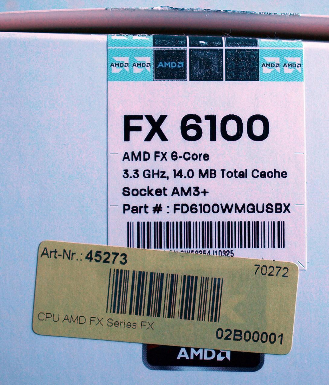

hab jetzt mal die CPU ausgebaut und die Nr. fotografiert sowie die Verpackung.

Ist nen normaler FX 6100...
Danke, ist ja schon mal beruhigend.
Kannste die Nummern mal näher erklähren?
Das würde meines Wissen auch draufstehen, wenn das ein ES ist.
ES sind meines Wissens nach immer gesondert gekennzeichnet, wäre ja total komisch wenn die ne normale Seriennummer hätten oder?
O.K. Danke für eure Hilfe,
ich glaube wir können hier den Deckel drauf machen.
bei amd anrufen bzw. eine email schreiben dürfte das problem ebenfalls lösen.

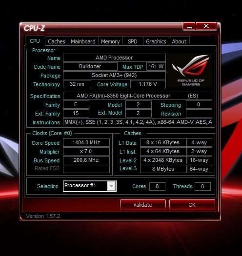

nun möchte ich das Thema nochmal ausgraben, weil die Thematik bei mir ähnlich ist.
Habe am Freitag einen FX-8350 bei Ebay über einen Händler gekauft (2.Wahl - leichte optische Mängel, technisch einwandfrei, so stehts dort).
CPU eingebaut, läuft (auf der CPU stand allerdings Baujahr 2011?).
CPU-Z angeschmissen - dort steht die Bezeichnung Bulldozer (sollte da nicht Piledriver oder Vishera stehen?).
Als nächstes Sandra angeschmissen und dort steht auch eben jener Satz, was mich stutzig machte und bin daraufhin beim Suchen auf diesen Thread gestossen.
Als nächstes habe ich mal die Seriennummer mit der angegebenen aus einem Test verglichen, auch die stimmt nach der Prozerssorbezeichnung am Anfang an den nächsten Stellen nicht überein.
Hinzu kam, daß 4 Pins an einer Ecke eine leichte Druckstelle/Verbiegung aufwiesen, was jedoch jetzt das kleinste Problem ist.
Auch bei der TDP Angabe müsste doch zumindest eigentlich 125 stehen?
Habt ihr eine Idee, womit das zusammenhängen könnte?

Jetzt dachte ich mir, schau mal, ob das CPU-Z noch aktiuell ist und habe mir eine neuere Version, als die alte ROG Variante heruntergeladen - siehe da alle Angaben korrekt, seltsam...
Deine CPU-Z Version ist uralt.
Wir sind bei Version 1.67.1
kommt die CPU Bezeichnung direkt aus der Datenbank? Oder aus der CPU selbst?
Ich meine mich dran zu erinnern, das die Bezeichnung nicht aus der DB kommt, sondern aus der CPU. -> Da sich Biosangaben und CPU-Z Angaben idR 100% decken.
Eine anständige Version zu testen, sprich eine aktuelle, ist natürlich nicht verkehrt. Vielleicht ändert sich die Angabe.
Würde aber fast davon ausgehen, das das wirklich ne ES CPU ist.
Das sollte aber für gewöhnlich auch auf dem Deckel stehen!
@H242 kannst du mal ein Foto vom CPU Deckel machen? Siehe dem TE, der hat ja eins gemacht -> anhand dessen sich die Sache geklärt hat.
Danke Leute, aber wie ich schon unten hinzufügte, hat sich das mit einer neueren CPU-Z Version von selbst geklärt.
Dürfte dann mit einer neuen Sandra Version ähnlich sein, vermute ich mal.
Habe übrigens auch eine neue Variante in ROG-Optik finden können. wenn auch sehr versteckt.
Aus welcher Quelle nun genau ausgelesen wird, ich kann es nicht sagen.
Auf dem Prozzi war ja auch nix mit ES vermerkt, von daher hat mich das schon sehr gewundert, zumal die Angaben wirklich so durcheinander waren.

Hi
du brauchst mind 1.6 von cpuz sodas der vishera richtig erkannt wird.
mit ner alten 1.59 steht da noch K15 ..
