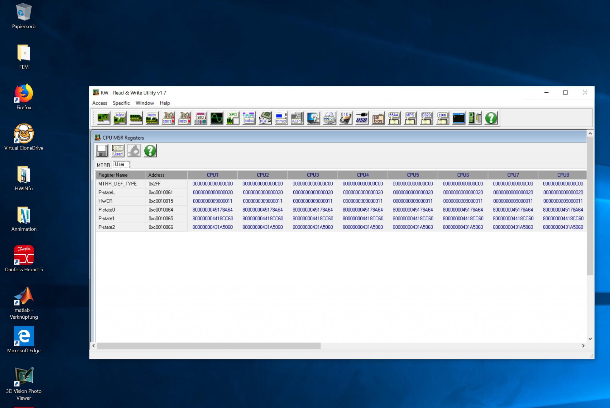

Ich vermute mal Roman hat dies mit diesen Tool gemacht:
Zenstates für non Asus Boards?
Habe kurz mal selbst getestet, die P-States vom Epyc werden richtig ausgelesen. Ich habe mir mal eine Wasserkühlung bestellt und werde in den kommenden Tagen mit wassergekühlten Mosfets eine eigene Testreihe starten.

Also ich habe jetzt nochmal gestestet und weiß warum Roman nun diese +1200 Punkte in R15 hatte:
Am Speicherkanal liegt es nicht:
Epyc 7451 @ 2,55 Ghz
Dual: 3856
Quad: 3999
Octa: 4060
Der Grund ist relativ einfach:
Das Tool
bzw. allgmein MSR writess funktioniert doch nicht richtig. Dei P-States werden zwar richtig ausgelesen und der eingstellte Multi angesteuert, aber das geht zu Lasten der CPU Performance. Mit 2,7 Ghz sind es im Dual Channel gleich mal 1000 Punkte weniger als ohne P-States. Grundsätzlich sind die CB Werte nicht stabil.
Fazit:
Eine echte Finte, da ist Roman nicht konzequent vorgegangen.

Nein da liegst du leider falsch. Das OC ist mit Rweverything direkt über den CPU MSR gemacht.
Edit: Schwankungen hatte ich keine. Habe wie üblich jeden Test mindestens 3 Mal durchgeführt

Genau und mittlerweile habe ich es mit Rweverything probiertUnbenannt.jpg:
Und genau die selben Probleme, nicht reproduzierbare CB Werte.

OT @hithunter: Lt. deinem Screenshot hast du für P0=2000MHz, für P1=1600MHz und für P2=1200MHz eingestellt (müsste mein Progrämmchen auch so anzeigen; übrigens heute erweitert auf mehr als 16 Cores für Current-P-State-Anzeige). Das ist verdammt wenig...
Super, danke. Current Anzeige funktioniert. Aber das Problem ist immer noch das gleiche. Was mich auch ein wenig verwundert ist, dass für P0 zwar ein Multi von 20x ausgelesen wird, in Wirklichkeit taktet der Epyc aber mit 25,5x, woran könne das liegen?

Sicher, dass du die Taktwerte korrekt einstellst und ausließt? Denn 4060CBP@24C@2,55Ghz glaub ich ehrlich gesagt nicht, denn das wären 66CBP pro Kern und GHz.
Auf meiner Windows VM komm ich mit nem Ryzen 7 1700@Stock auf 55CBP pro GHz und Kern, und auf 1400MHz auch auf 55CBP pro GHz und Kern, also kann man auch ausschließen, dass CB auf niedrigerem Takt besser skaliert (bei gleicher Cache/RAM Geschwindigkeit).
Es sind 32c@2,55 GHz. Bei den Epyc Bezeichnungen kommt man schnell durcheinander.
