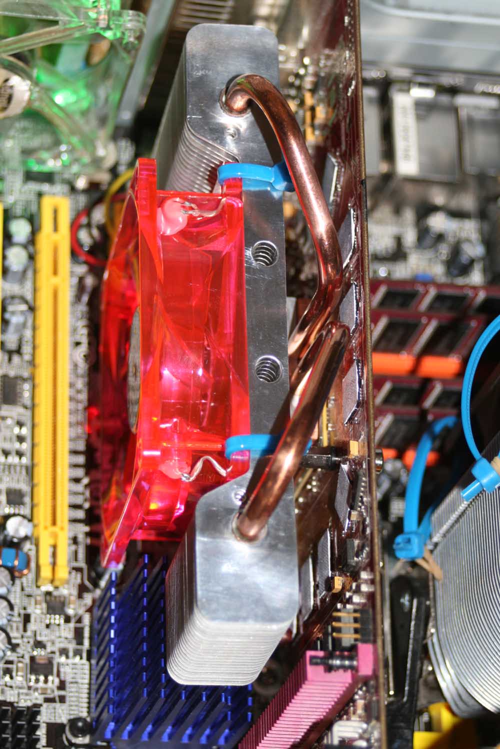

edit: heute war ein guter tag... revoltec graphic freezer pro modded @ 1900xt :d
ausser augenkrebs alles ok und jetzt 39°C @ idle statt 67°C :lol:
