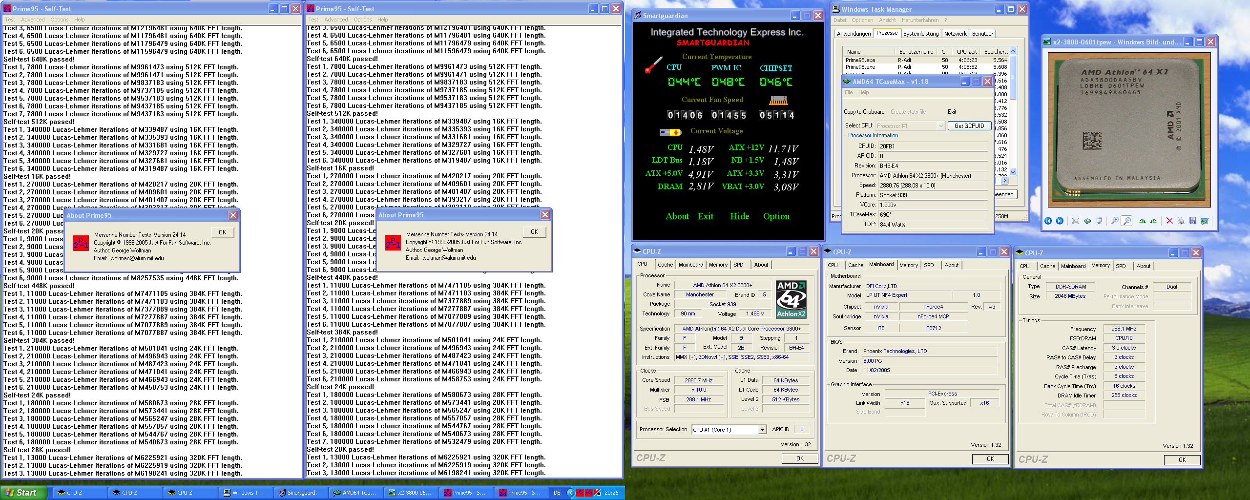

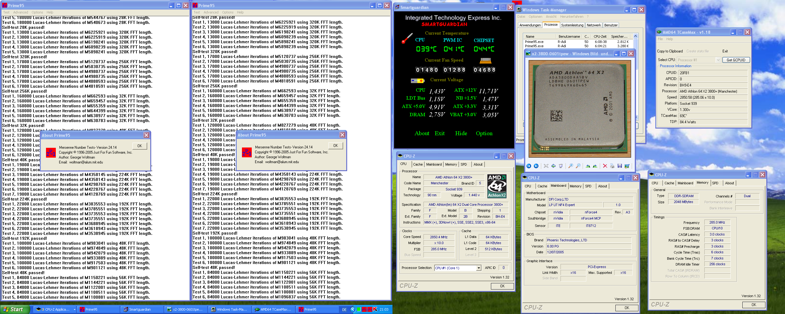

3800+ * 3,02 GHz @ 1,58V * 0601 XPMW * KWkü @ 28°C * mit HS * 3h DualPrime * steffel333 * Link
Damit ist zuerst der Typ des Prozessors gemeint, danach folgt:
* Taktergebnis @ VCore * Stepping * Kühlungsart @ CPU-Temperatur * mit/ohne Heatspreader * Dualprime-Testdauer * Username * Link zum Screenshot
Wichtig für DFI Expert-Nutzer: Wg. Auslesefehler bitte gleich 10°C auf die angzeigte CPU-Temperatur draufrechnen.
2. Als Beweis muss ein Screenshot verlinkt werden, der alle nötigen Angaben bzw. Softwarefenster beinhaltet.
Dazu gehören:
CPU-Z ab Version 1.31 mit der Anzeige vom Takt und VCore des Prozessors (möglichst die aktuelle Version 1.32 verwenden)
CPU-Temperatur (Programm ist zweitranging)
2x Prime95 ab Version 24.14 (fehlerfrei, Dauer mind. 3h) KEIN SP2004!
Task-Manager mit der Anzeige der Prozesse (2x Prime95 sollte darauf ersichtlich sein, incl. der CPU-Zeit!)

Opt 170 * 3 GHz @ 1,43V * 0550 VPMW * Wakü @ 36°C * mit HS * 4h DualPrime * gocu *
Ich habe mir selbst auch einen neuen 3800+ Eintrag erlaubt. :d
2,88 GHz @ 1,49V * 0601 TPEW * Lukü @ 55°C * mit HS * 4h DualPrime * R-Adi
LINK
