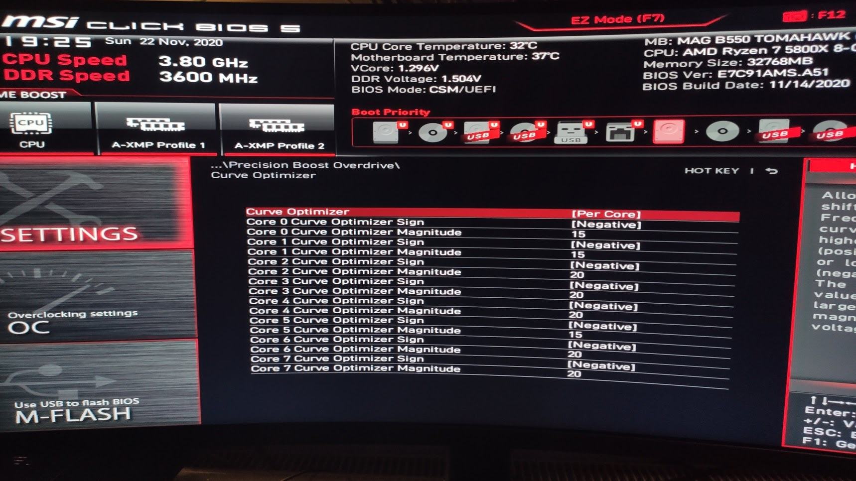

Was bedeutet Curve 0 bis 7?
Er hat einen 5800X, der hat 8 Karne → man fängt an bei "0" (Null) zu zählen, anstatt mit "1" → 0-7 sind einfach die Zuordnungen der 8 Kerne.
...... Werte zwischen 15 und 20 eingestellt, hier aber jetzt nur zwischen 5 und 15. Wo liegt der Unterschied?

So wie ich das Verstanden habe, regelt die CPU pro eingestelltem Wert, je nach Lastzustand 3-5mV an Spannung runter.
Bei einem Wert von 10, wären das dann theoretisch 30-50mV.
Aber wie finde ich die Gurken Kerne z.B. gezielt? Oder teste das das Board selbst...
Das Feature ist noch recht neu, entweder musst du warten, bis irgendwer ein Tool rausbringt, dass das automatisch testet, was aber wohl vermutlich noch dauern wird (der Clocktuner z.B. wird es vielleicht haben, aber es wird noch dauern bis das kommt → https://twitter.com/1usmus).
Oder halt mit der altbekannten Try&Error-Methode, Wert einstellen, testen, bei erfolg → werte erhöhen, bei misserfolg → werte verringern

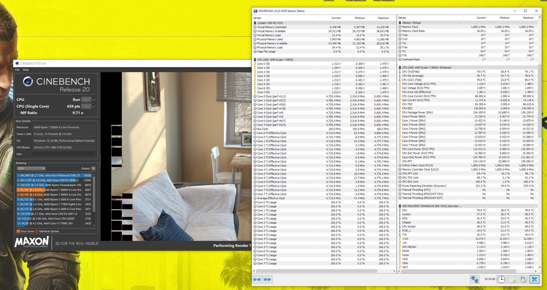

In Kombination mit MSI B550 Tomahawk und 5800X kann ich nur Gutes berichten. 4.7 all-core und beim Gaming auch 5 GHz auf mehreren Kernen.
Anhang anzeigen 553198 Anhang anzeigen 553197
Im Video (nicht von mir)

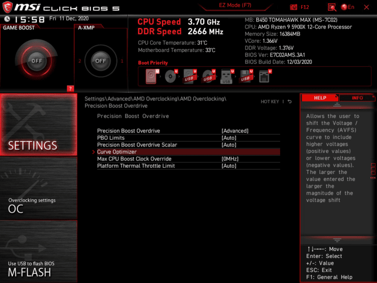

MSI Demonstrates AMD Curve Optimizer With Ryzen 5000 CPUs Running on B450 Motherboard & AGESA 1.1.0.0 Patch D Firmware​
AMD-Curve-Optimizer-For-Ryzen-5000-Desktop-CPUs-Tested-on-MSI-B450-Motherboards-AGESA-1.1.0.0-...png

Bei MSI scheint es derzeit einen Bug zu geben, dass PBO nur funktioniert, wenn man die vCore-Einstellung auf Auto belässt. Bei allen anderen Einstellungen hat sich bei mir PBO im Betrieb deaktiviert und der Takt bleib auf 3700 (auch das automatische Overclocking ging das nicht mehr). MSI MAG X570 Tomahawk mit BIOS 7C84v151(Beta version) vom 16.11.
Also auf meinen MSI Unify mit einen 5600x und neuesten A82 Bios funktioniert es nicht. Egal welchen Wert ich auch dort eintrage es hat keine Auswirkung. Wenn ich im Bios auf Speichern klicke sehe ich auch das nichts verändert wurde. Sprich wenn ich zB minus 15 Eintrage und Speichern klicke sollte im Speichern Dialog ja stehen das ich diesen Wert verändert haben, tut es aber nicht.
Die PBO-Werte im BIOS werden in einen speziellen Bereich geschrieben. Bei mir wird auch angezeigt, dass "nichts" gespeichert wurde im BIOS, aber die Werte wurden definitiv übernommen.
Der Ryzen Master greift übrigens auf den gleichen Bereich zu. Je nach Board kann es daher sogar sein, dass ein Laden der "Default Settings" im BIOS nichts an diesen Werten ändert (schlecht, wenn man nicht mehr booten kann, dann muss man das CMOS resetten).
