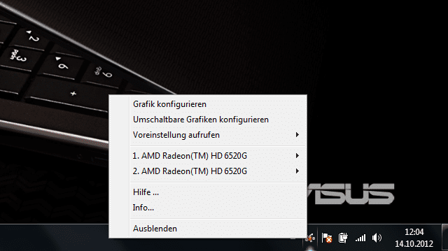

Ich habe die ganze Zeit das Gefühl das die Gute Graka( RaDEON 7670M ) gar nicht genutzt wird, sondern nur die Schwache ( HD 6520G ). Muss ich diese irgendwie extra aktivieren? Und Crossfire habe ich auch aktiviert, davon merke ich aber nix. Liegt es vielleicht an dem Quadcore, der ja nur 4 mal 1,5 GHZ hat? Wenn ich auf dem Desktop bin und unten rechts auf die Symbole rechtsklicke, nämlich auf dieses CCC ( Catalyst Center) Dann steht da 2 mal die schlechte Grafikkarte, aber keinmal die Gute!?

Schau dir mal bitte das Bild an, das ist auf meinem Desktop, das ist dieses Catalyst Center in dem ich die Grafikeinstellungen verwalten kann.
Da steht jetzt 2 mal die schlechte Grafikkarte, sollte da nicht auf Platz 1 oder 2 die gute sein?
mal auf "umschaltbare grafik konfigurieren" geklickt..?
Die 6520G ist einfach zu langsam um dir im Crossfirebetrieb was zu bringen. Die 6520G macht zB. in 3DMark11 ~500 Punkte während eine 7670M ~1200 Punkte macht.
Ich empfehle Dual Graphics(Crossfire) zu deaktivieren und bei "umschaltbare Grafik konfigurieren" für die Spiele "Hochleistung" auszuwählen. Dann sollten die Spiele nur auf der 7670M laufen.
