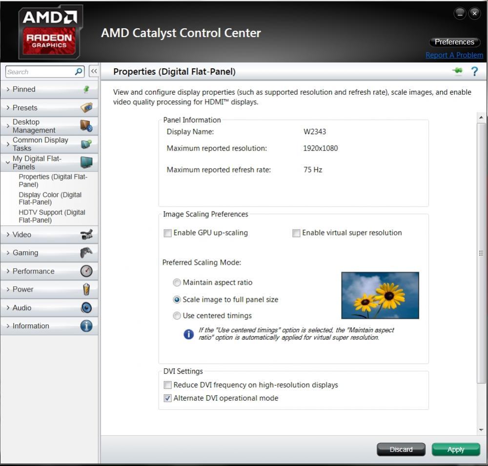

Das Menü gibt's bei mir aber z.B. nicht (mehr). Bei mir sieht's so aus:

die neuen Crimson-Treiber haben auch keine overscan-Funktion mehr. JEmand ne Idee ?
Im Crimson unter "Anzeige" mal auf die "Zusätzlichen Einstellungen" klicken, dann öffnet sich noch ein altes Catalyst-Fenster und dort gibt es "Skalierungsoptionen".
ja, hab ich schon gemacht - die erweiterten Einstellungen sehen so aus wie das alte Catalyst-Fenter, aber haben keine Overscan-Option mehr.
Also bei mir ist es vorhanden, aber nur beim TV, welcher über HDMI angeschlossen ist.
