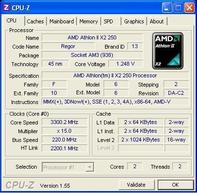

Habe denselben Athlon ll X2 250 hier...
Den kannst locker bis ca 240 Referenztakt hochdrehen -> 3600 MHz ;)
Die VCore musst testen (Spannung der CPU!) Standard hat er viel zu viel!!! (1,42V)
Meiner läuft mit 1.2125V save @ 3000MHz mit 1,25V @ 3300 MHz und 1,3V @ 3600 MHz
Über 15% musst halt auch noch an den NBVID denken...
