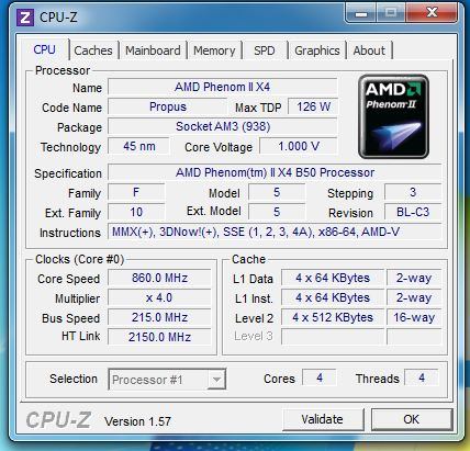

BL-C3 sehe ja auch aber L3 6mb ?

Dann müsste die CPU eigentlich Freischaltbar sein, was für eine CPU ist es genau? und was Sagt CPUz was das für ein stepping ist?

btw. wie terrier schon sagt..läuft ja schon nen bissl als Phenom II X4 inkl. 6mbl3
