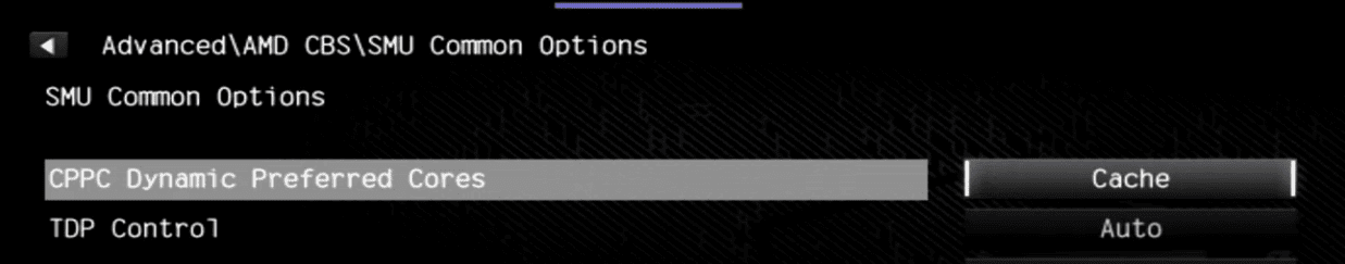

Im BIOS CCD prefer Cache aktivieren
Unter Dienste AMyD vcache Manager deaktivieren.
Oder schauen, dass der Gamebar Deine Games als Games erkennt und dass der Cache Manager läuft.
"Oder schauen, dass der Gamebar Deine Games als Games erkennt und dass der Cache Manager läuft."
Wie/wo muss da genau nachschauen ? Bei der GameBar find ich unter Grafikkarte das die Games gelistet sind.
Leider find ich das "CCD prefer Cache" nicht im BIOS oder Asas nennt es anders
So also das CCD prefer Cache heißt den wohl CPPC Dynamic Preferred Cores und laut Video auf Driver gestellt werden soll. - Hab ich jetzt

In den Video wurde abgeraten es auf Cache zu stellen weil dann ALLE Prozesse auf CDD0 laufen nicht nur die Spiele. Bei Driver regelt das der Treiber der ja dann die verschiedenen Programm unter scheiden soll und mit Windows das den regelt warum den auch die Spiele auf CCD0 bringt.

Da der unterschied zwischen prefer cache und prefer driver gleich ist brauch mir wohl da die Mühe nicht machen da das ja jetzt gut funktioniert.

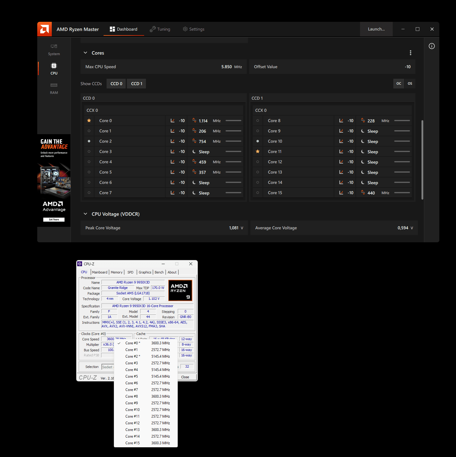

Von welchem Programm angezeigt?
Das einzige, was tatsächlich in der Nähe der Wahrheit ist: Ryzen Master.
Der Afterburner/RTSS z.b. zeigt Dir immer nur den max-Speed vom CCD an (seit vielen Jahren). Der Taskmanager konnte es auch noch nie (gleiches Ergebnis wie der AB/RTSS).
Beispiel. Was ist der niedrigste Takt, den Dir CPU-Z anzeigt? Und dann überlegste Dir ... wie kann das sein, wenn doch die Kerne geparkt werden (also abgeschaltet werden und NULL Takt haben, weil sie nicht laufen). Verstehste auf was ich hinaus will?
HwInfo zeigt mir als Minimal-Takt auch "nur" 2.5Ghz an, und das obwohl ich weiß dass die Kerne geparkt sind.
Wenn es den Minimal-Takt falsch anzeigt, zeigt es dann den Maximal-Takt richtig an?
