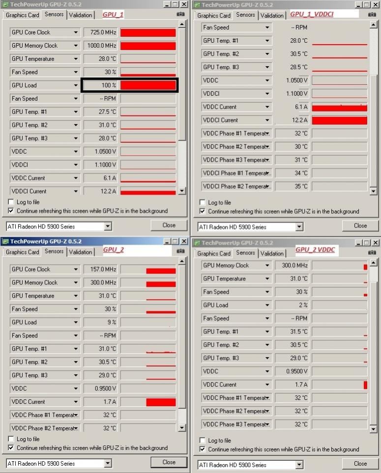

@Topic: Seit AMD Drag runter ist, ist auch das Problem weg. Allerdings hatte ich heute einen kurzen Blackscreen, gefolgt von der Meldung "der Treiber AMD Driver musste zurückgesetzt werden"... diese Treiber gehen mir so auf den Sack :grrr:
also ich bin erst seit neusten davon betroffen (amd hd 5970)
egal welchen treiber ich versucht habe immer nach ein paar blub fenster trit der bug auf oder auch bei spielen [aber eher selten](blackops,bfbc2,crysis2)
denke es liegt an mozilla 4 da ist der bug am meisten aufgetreten
werde es die tage mal deinstallieren und dann kucken ob der bug immer noch kommt
(deactivated / AMD 1090t@standard takt / 890GX / HD5970@standard takt / win 7 x64 / 11.3 / ja (4.0) / ? / )
attachment.php
ps: und schon wider habe ich den bug :grrr:

@deactivated: Darf ich deinen Screen in den Startpost packen?
Stehst in der Liste.

Kein einziges Wort über unser Problem.
Ich denke mal, dass dessen Existenz weiterhin abgestritten wird...

Auch hier keine Inhalte bezüglich unseres Problems.
Hab das Problem auch gehabt, hat mich total genervt. Hab den 10.9er Cat draufgemacht und läuft alles anstandslos.
Hatte das bei 11.1 sowie 11.2, System ist WIN7 64 Bit.
Ich hab aber auch irgendwie das Gefühl, dass das Problem irgendwie mit was anderem als den AMD Treibern im Zusammenhang steht. Früher liefs anstandslos. Das Problem kam zeitlich in etwa mit dem Firefox 4.0 auf, zumindest bei mir.
Übrigens Hilft Treiber 11.4 RC2 auch nicht. Problem ist weiterhin vorhanden.
Nachtrag: Ich teste mal, ob es vielleicht mit der deaktivierten Hardwarebeschleunigung von Firefox 4 zusammen hängt. Ich hatte die deaktiviert, da die GraKa so ständig rauf und runter getaktet hat, was absolut nicht tragbar ist. Mit dem ATI Tray tool hab ich das aber nun behoben. Mal sehen.
Der tritt auf seid dem powertune für die 6xxx karten in den treiber eingefügt worden ist. Der letzte ohne diese funtion war der 10.10e. Ab den 10.11 war die funktion im treiber enthalten, und genau ab diesem zeitpunkt trat auch der bug auf.
Sent from my HTC HD2 @ Froyo
ich hab den 4er Fuchs drauf und keinen Auslastungsbug. Hab aber auch die Hardwarebeschleunigung deaktivert, weil mich das Hochtakten genervt hat. Hat nur beim Seitenaufruf hochgetaktet, dann gingen die Takte wieder auf 150/250 runter. Ach, Treiber ist der 11.4er Preview
Also die HW-Beschleunigung bringt auch nichts. Ich hab jetzt den 10.10er wieder drauf gepackt.
Wenn AMD da nicht bald was tut, werd ich doch noch zum anderen Lager wechseln, das ist ja lächerlich.
---------- Beitrag hinzugefügt um 11:43 ---------- Vorheriger Beitrag war um 08:17 ----------
Selbst mit dem 10.10er hab ich den Bug. Das kann doch wohl nicht wahr sein!
Nimm den 10.9er da ist der Bug nicht da :)
Ich hab mal spasseshalber meinen Flashplayer sowie den Adobe Reader deinstalliert (sind beide ja bekannt dafür, öfter mal Probleme zu verursachen). Bisher mit dem 10.10er ist das Problem nichtmehr aufgetreten. Ich werds mit dem 11.2er und dem 11.3er auch noch mal probieren - ohne Flash Player
Firefox 4 und seine Hardwarebeschleunigung kann bei mir aber nichts mit dem 99% Bug zu tun haben, da der 4er inzwischen wieder deinstalliert ist.
Auffällig war für mich einfach, dass keine Treiberänderung irgendwas gebracht hat. Ebensowenig die änderung des Browsers. Und trotzdem ist der Bug immernur dann aufgetreten, wenn der Browser offen war.
Also hab ich mal den Flash-Kram runtergeschmissen. Und probiere jetzt eben aus, ob das - bei mir - irgend nen Zusammenhang hat. Beweisen will ich garnichts, ich will nur dass es bei mir wieder sauber läuft!
Genau das mache ich auch ;)
Die GPU Beschleunigung war übrigens aus im FF4.
Den 10.9er werd ich installieren, wenn's so nicht geht ... Flash ist eh ne Plage :P
mit dem 10.10er ohne Flash hatte ich bislang tatsächlich kein Problem mehr!
Habe gestern mein System neu aufgesetzt und habe nun trotz ff4.0, Flash, AMD Drag und dem 11.3 er ccc den 99%Idle Fehler nicht mehr. ;) davwird man doch bescheuert!
Vielleicht hat irgend nen Updateprozess irgend nen Müll gemacht, der ausbleibt wenn man das System neu aufsetzt. Und bei manchen hat's halt keine Probleme gegeben. Das würde dann auch erklären, warum AMD das nicht nachstellen kann.
Also ich habe den Bug seit dem neuen 11.4 von gestern nicht mehr ! Werde ihn aber warscheinlich i-wann wieder bekommen -.-
Dieser Bug ist und bleibt ein Mythos und mal schauen wer ihn als erstes lösen kann :d
Derjenige wird dann bestimmt als Held gefeiert ;)
Frisches System und neuer Treiber , Bug bleibt, also nix da :shake:
Ich wollts grad sagen, es gibt so viele Meldungen, u.A. von DasIstEr, der zig Betriebssysteme mit verschiedenen Treibern frisch aufgesetzt ausprobiert hat und auch mal Flash und FF weggelassen hat.
Bei mir trat der Bug allerdings nach der Deinstallation von AMD Drag auch nicht mehr auf, wieso weiß ich nicht, allerdings hatte ich den Bug nun seit einer Woche nicht mehr. Und bei mir läuft immer der Browser und Flash.
