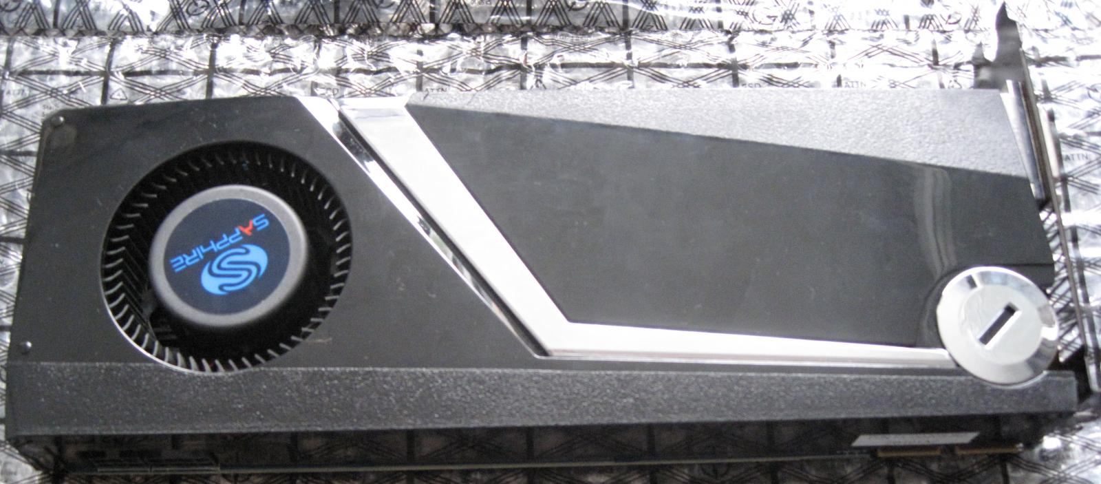

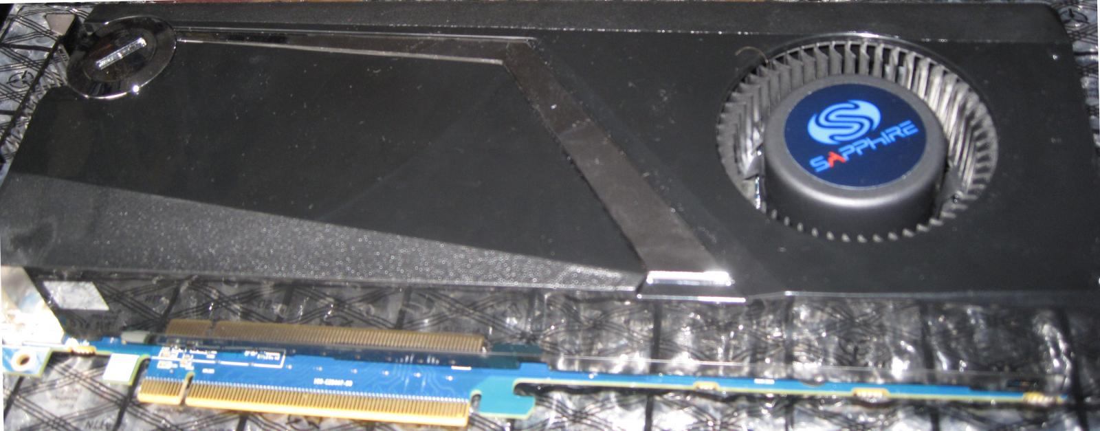

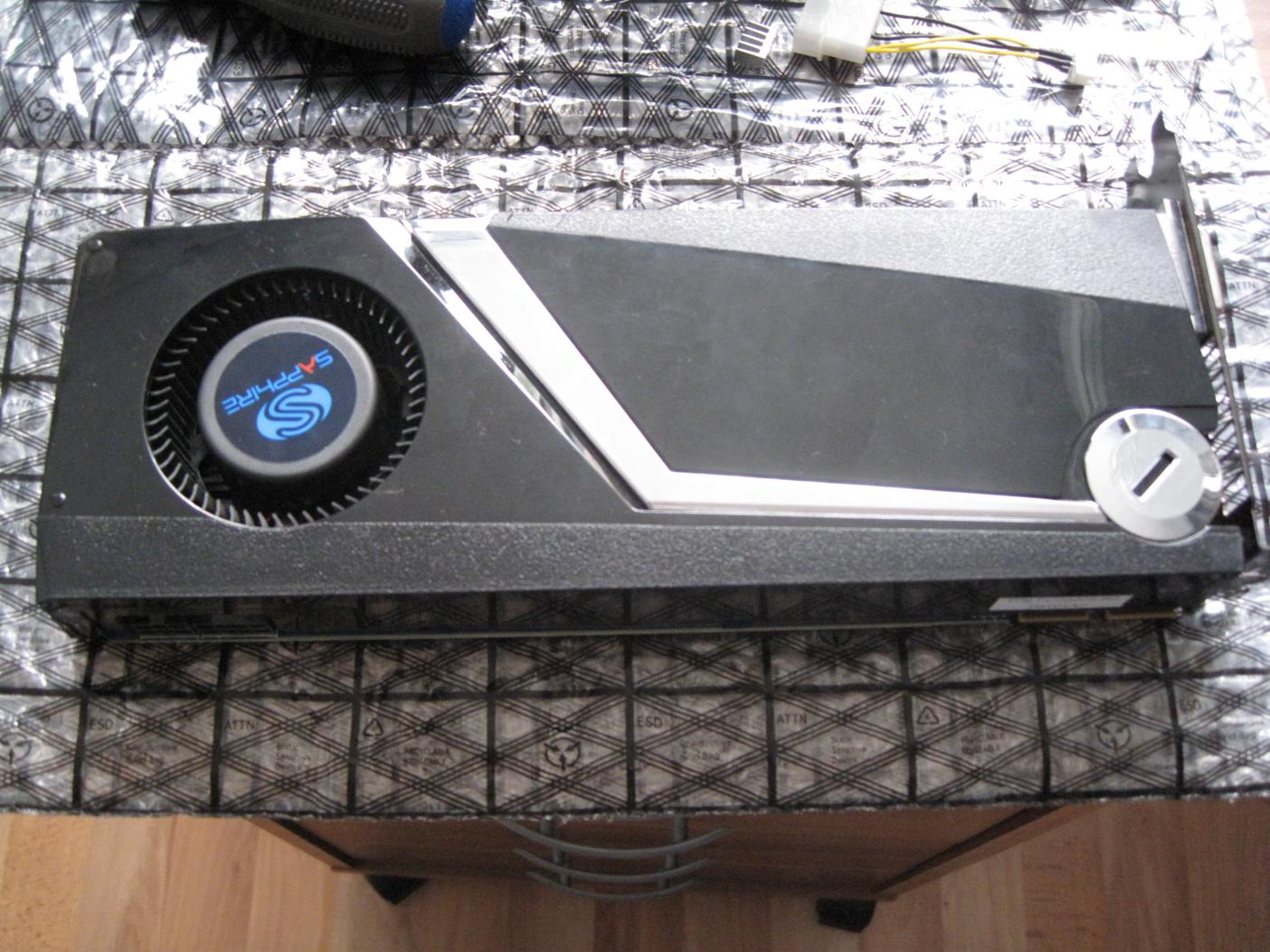

Ich habe meine Grafikkarte umgerüstet, da mir die Temperaturen nicht gefielen.
Meine AMD 6970 brachte laut GPUz folgende Temperaturen:
Maximal:
GPU Temperature [°C] : 78,00
GPU Temp. #1 [°C] : 80,00
GPU Temp. #2 [°C] : 85,00
GPU Temp. #3 [°C] : 97,00
Minimal:
GPU Temperature [°C] : 56,00
GPU Temp. #1 [°C] : 56,00
GPU Temp. #2 [°C] : 62,00
GPU Temp. #3 [°C] : 68,50
Durchschnitt:
GPU Temperature [°C] : 61,20
GPU Temp. #1 [°C] : 61,53
GPU Temp. #2 [°C] : 67,94
GPU Temp. #3 [°C] : 75,49

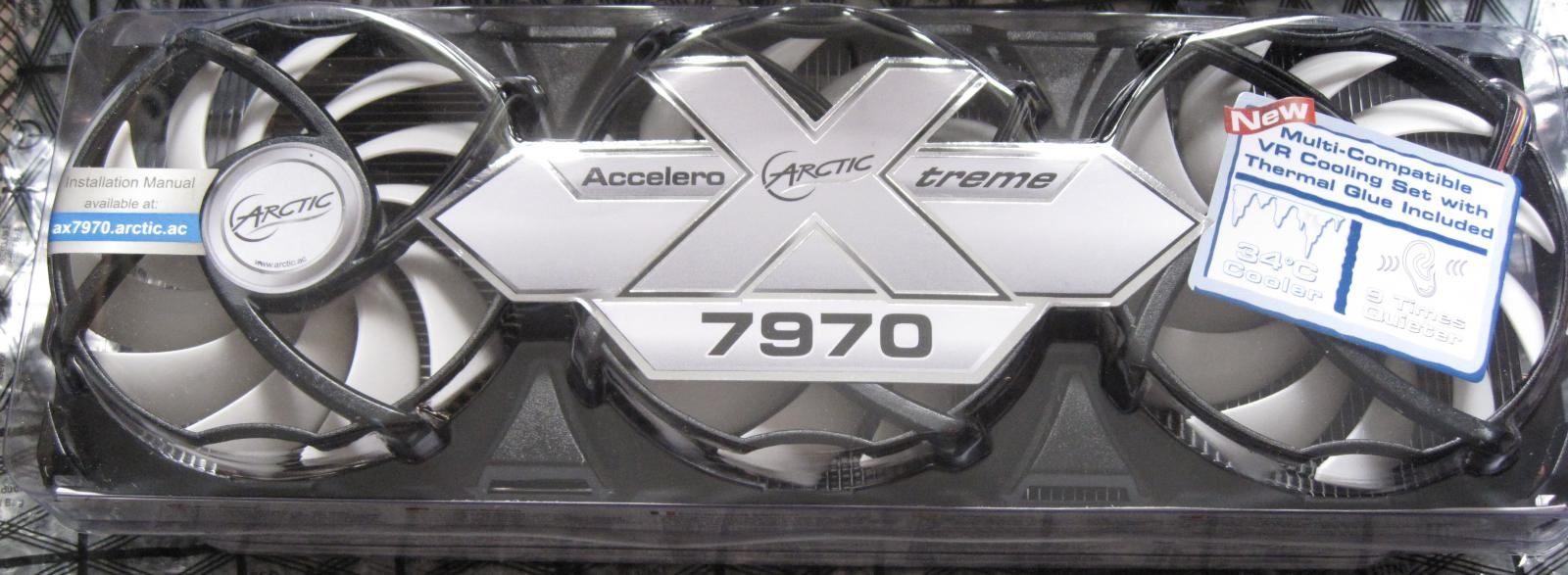

Weil mir diese Wert garnicht gefallen haben, ließ ich mir den Accelero Xtreme 7970 kommen, warum diesen und nicht den Xtreme III - keine Ahnung :d auf den Bildern konnte ich keine Unterschiede sehen und der 7970 kam günstiger.

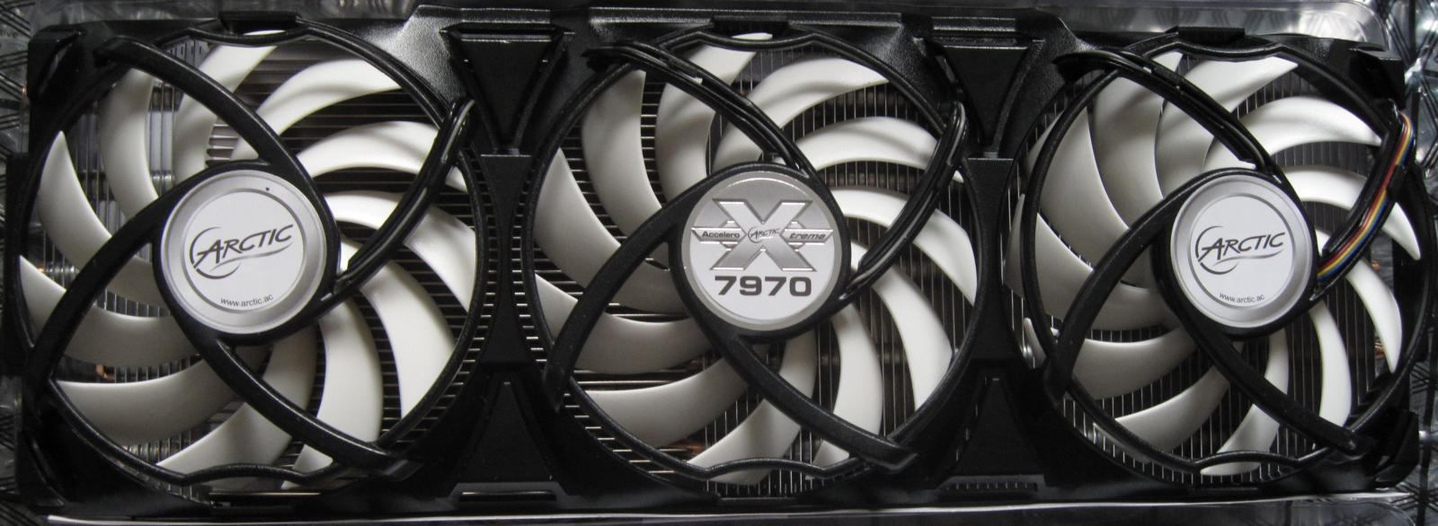

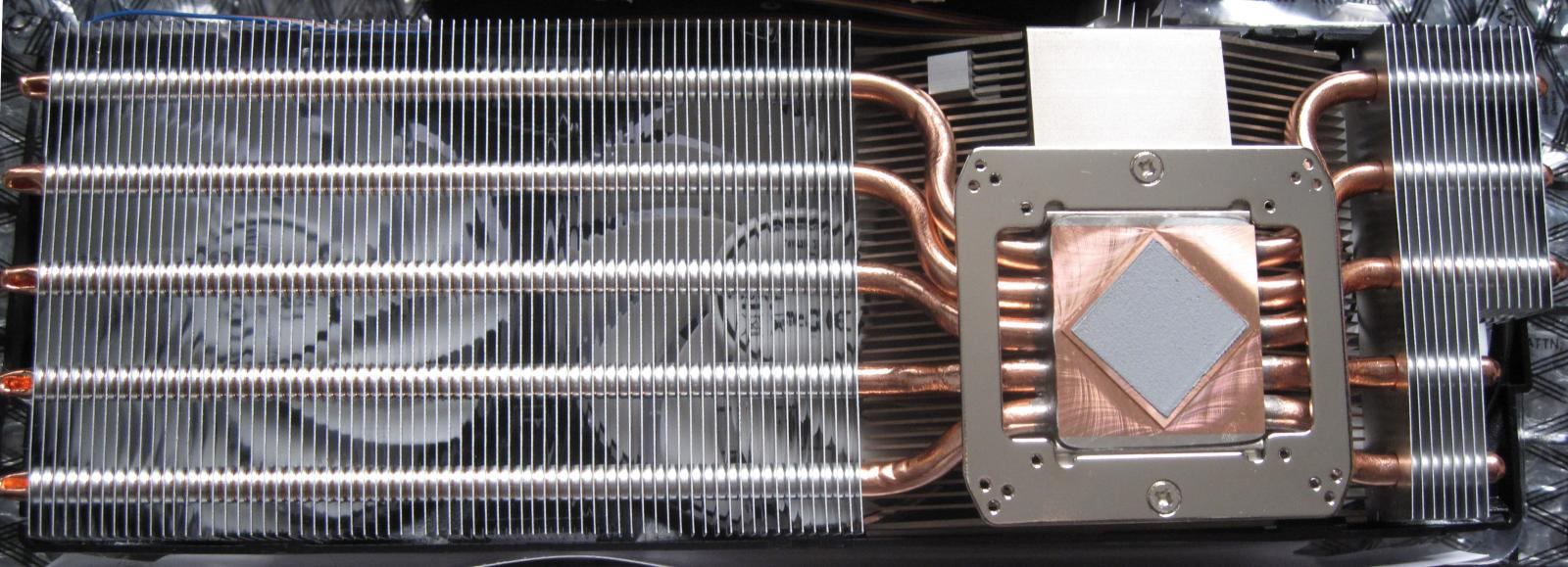

Der Kühler machte schon in seiner Verpackung ein guten eindruch, ausgepackt natürlich erstrecht. Die feinen lamelen und die 5 dicken Heatpipes in jede Richtung (also gesammt 10) deuten bereits eine gute Kühlleistung an. Aber hier erstmal die Bilder dazu:

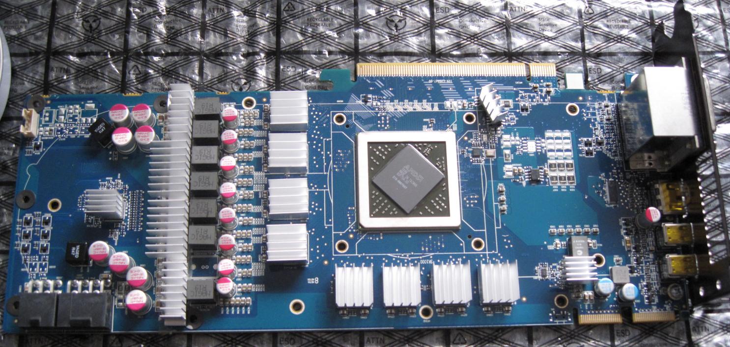

Der Originalkühler muss entfernt werden, die Speicher und verschiedenes anderes muss mit den kleinen, mitgelieferten Kühlern beklebt werden. Das Ganze sieht dann in etwa so aus:

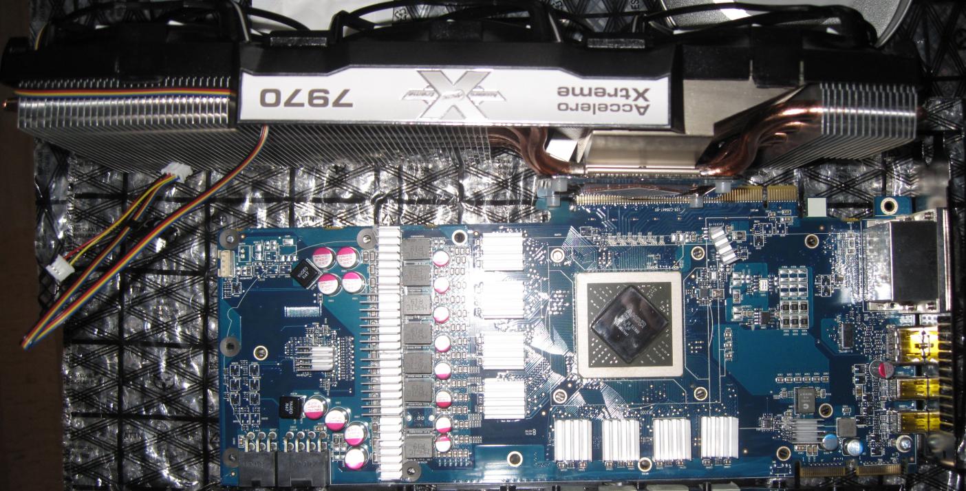

Nach langer aushärtezeit darf dann auch der Kühler aufgeschnallt werden und ins System gebaut. Eingebaut sieht das ganze bei mir dann so aus:
