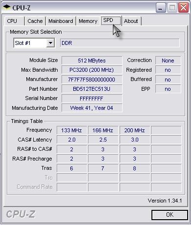

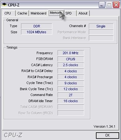

Das ist doch ein Medion Pc ,oder?Dann kannst du die OC-versuche gleich vergessen.Schau euch doch mal oben bei CPU-z die RAM Timing´s an....Naja,viel Glück :shot:
