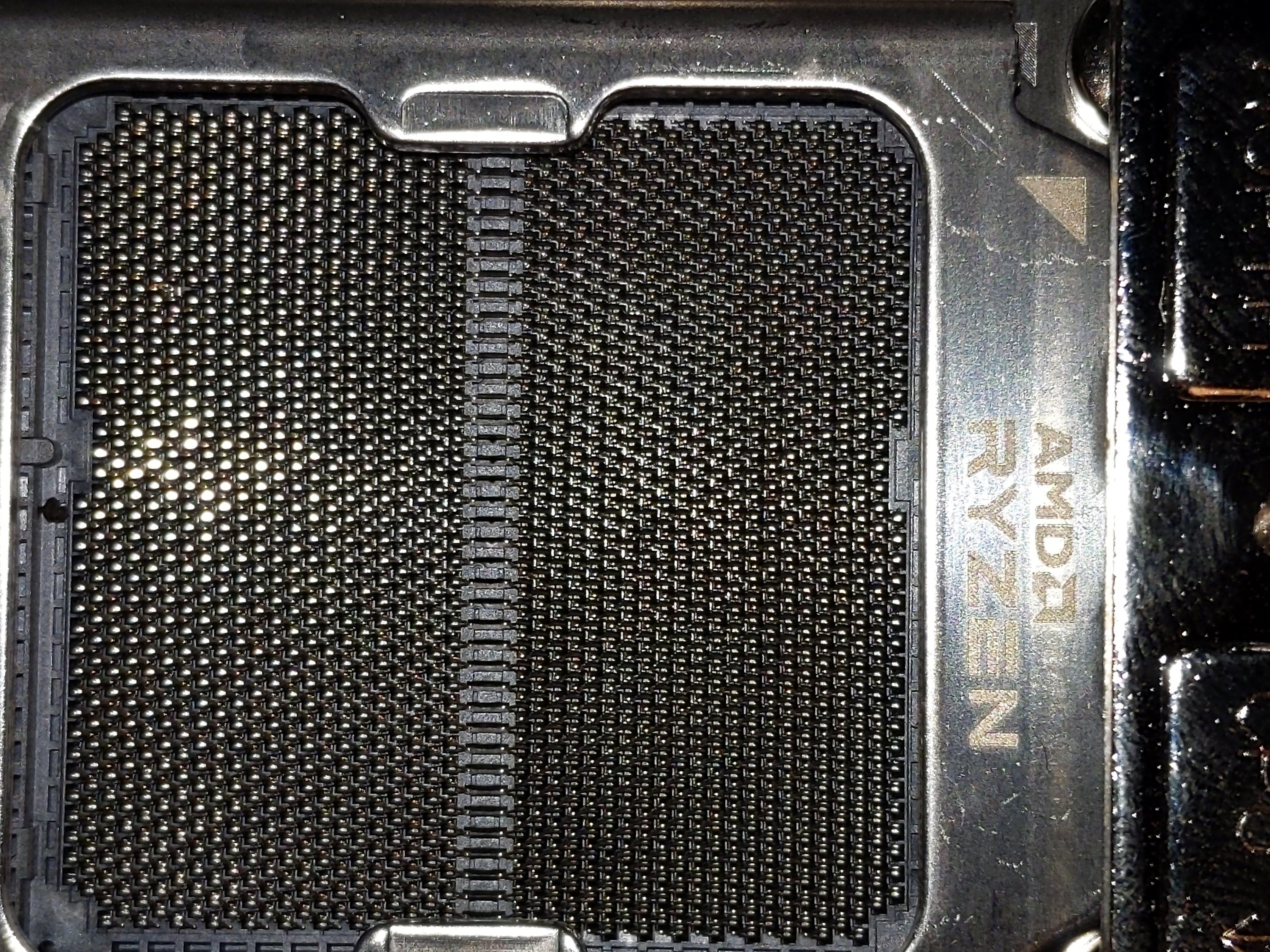

Hallo!

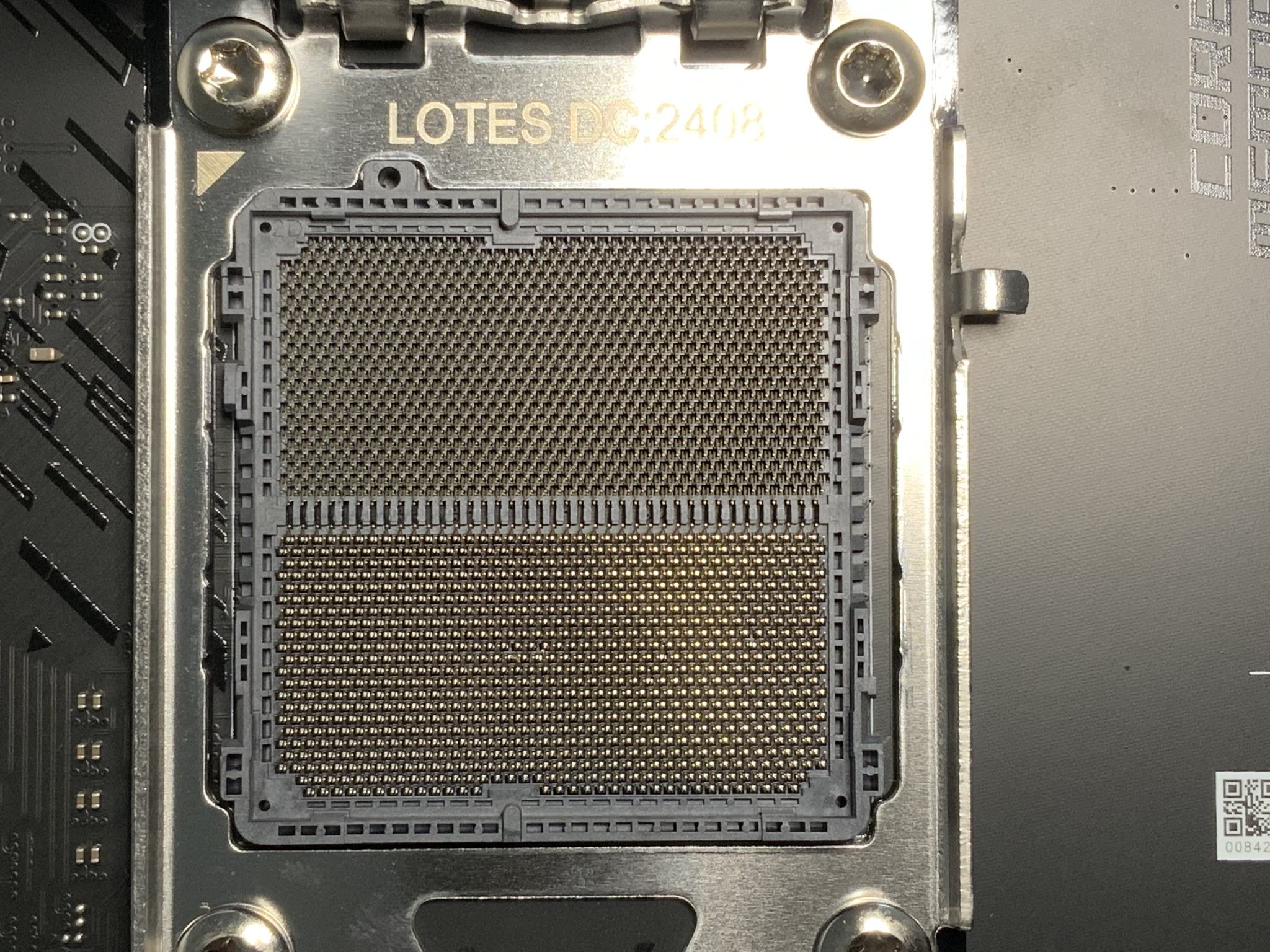

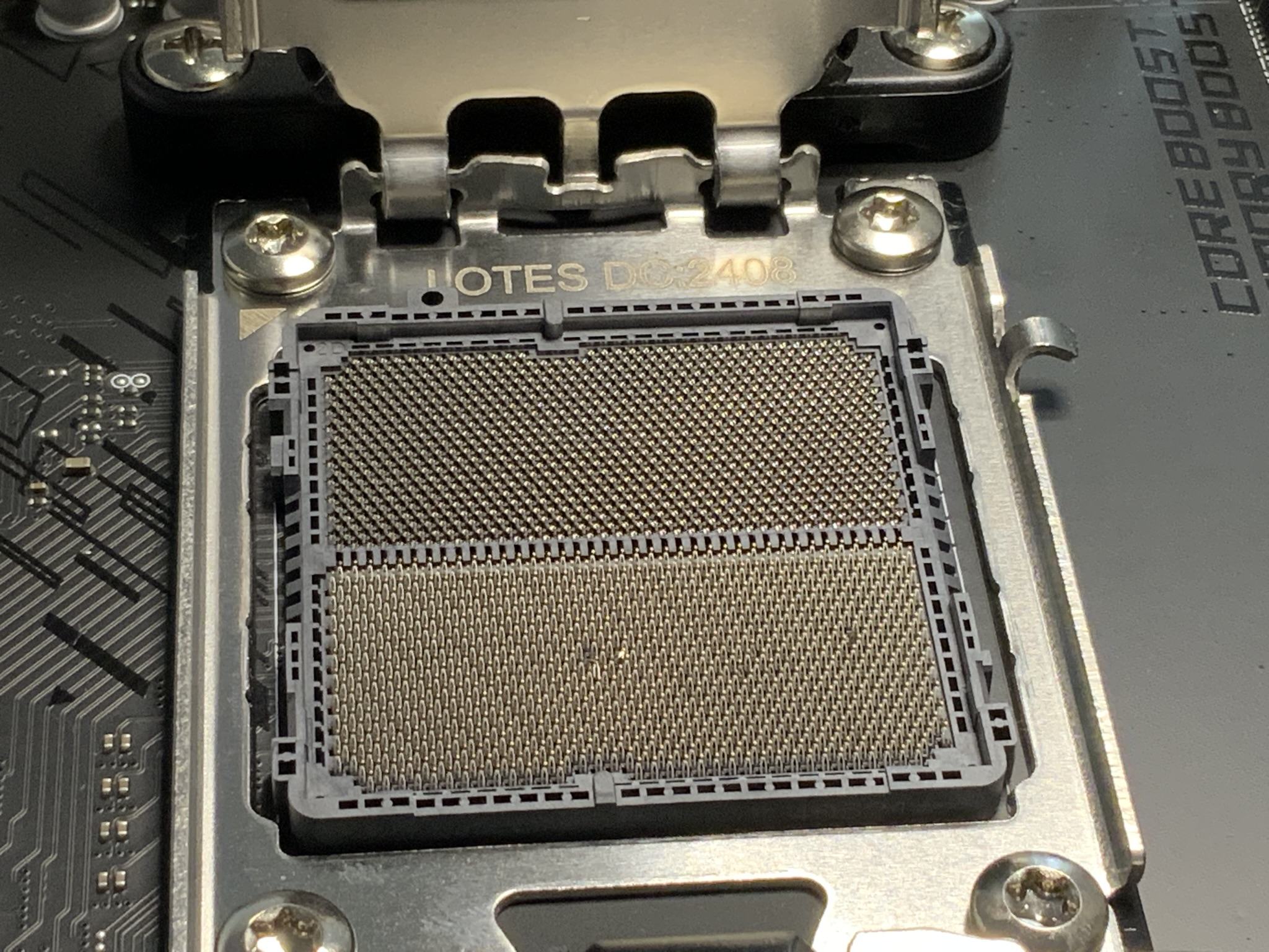

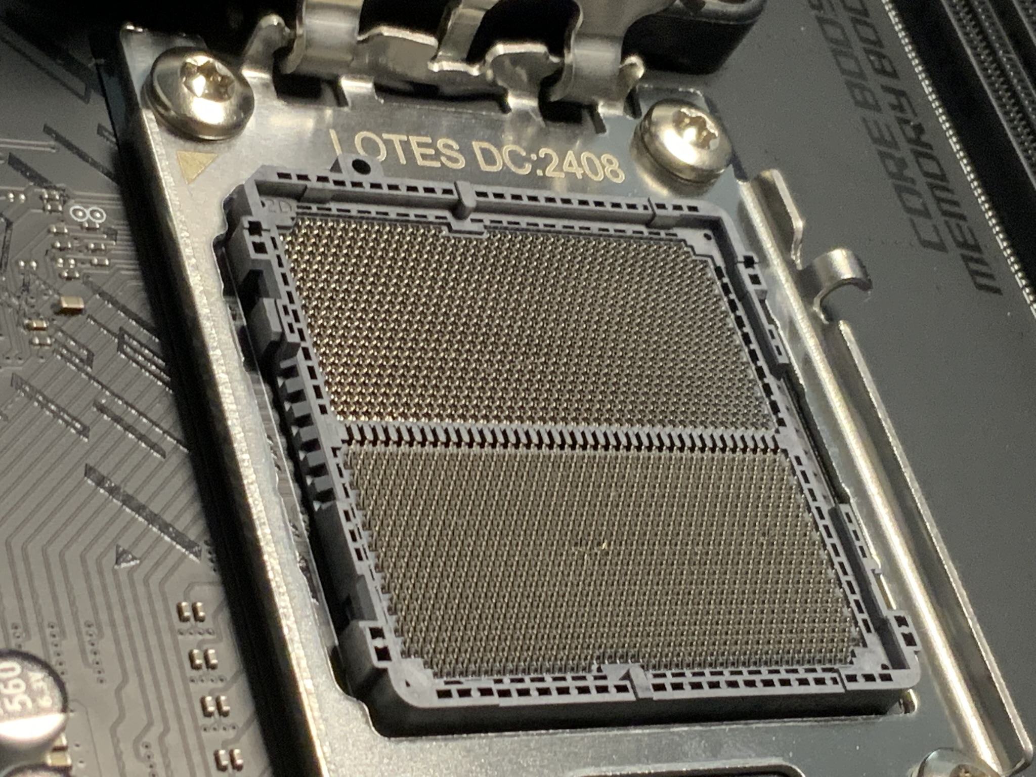

Ich hab vor kurzem das Mainboard MSI B650M Gaming Plus Wifi geschenkt bekommen, bei dem leider ein paar Pins im Sockel verbogen sind.
Kann ich die mit etwas Geduld und Fingerspitzengefühl wieder geradebiegen oder sind die schon zu sehr verbogen? Ich hoffe auf den Bildern kann man was erkennen. Wenn nicht, dann versuche ich noch weitere zu machen.
Vielen Dank im Voraus für jegliche Hilfe!

leider nein .
die Pins mit Loch brechen fast sofort .
hilft nur nen Sockeltausch.
oder die Pins versuchen zu richten und wenn die Brechen Reste entfernen und schauen was noch tut .

Die Pins mit Loch hat auch Intel :(

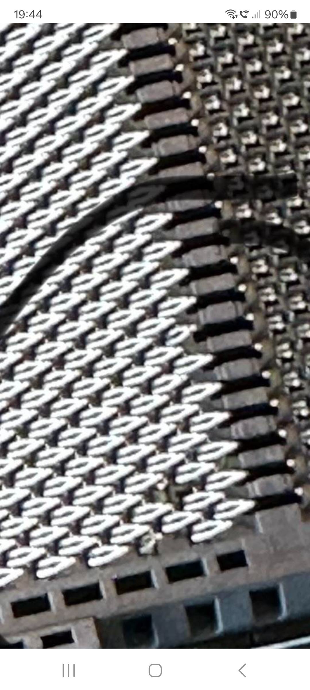

Was darf man unter Loch verstehen? Ich verstehe das irgendwie nicht, wo ist da das Loch zu sehen :unsure:
Wenn mehrere Pins nach innen/unten verbogen sind, sodass eben ein Loch entsteht oder eine Mulde.
Ich habe das schon einmal gemacht mit einer Pinzette und als Kamera habe ich das Handy mit Vergößerung verwendet.
Lief einwandfrei danach, ich glaube es waren 6 oder 7 verbogene Pins.
Kann natürlich sein, dass ein Pin abbricht, wenn man es falsch macht.
Es gibt Modellbaupinzetten, die sind ganz schmal und spitz. Damit klappt es eigentlich sehr gut.

Nein der Pin an sich hat ein Loch
Siehe hier als Bsp.

Es gibt AM5 Boards auch ohne .
Die kann man noch fixen.
Wenn leicht krumm gehen beide.
Wenn stark verbogen -> Totalverlust des Pins.

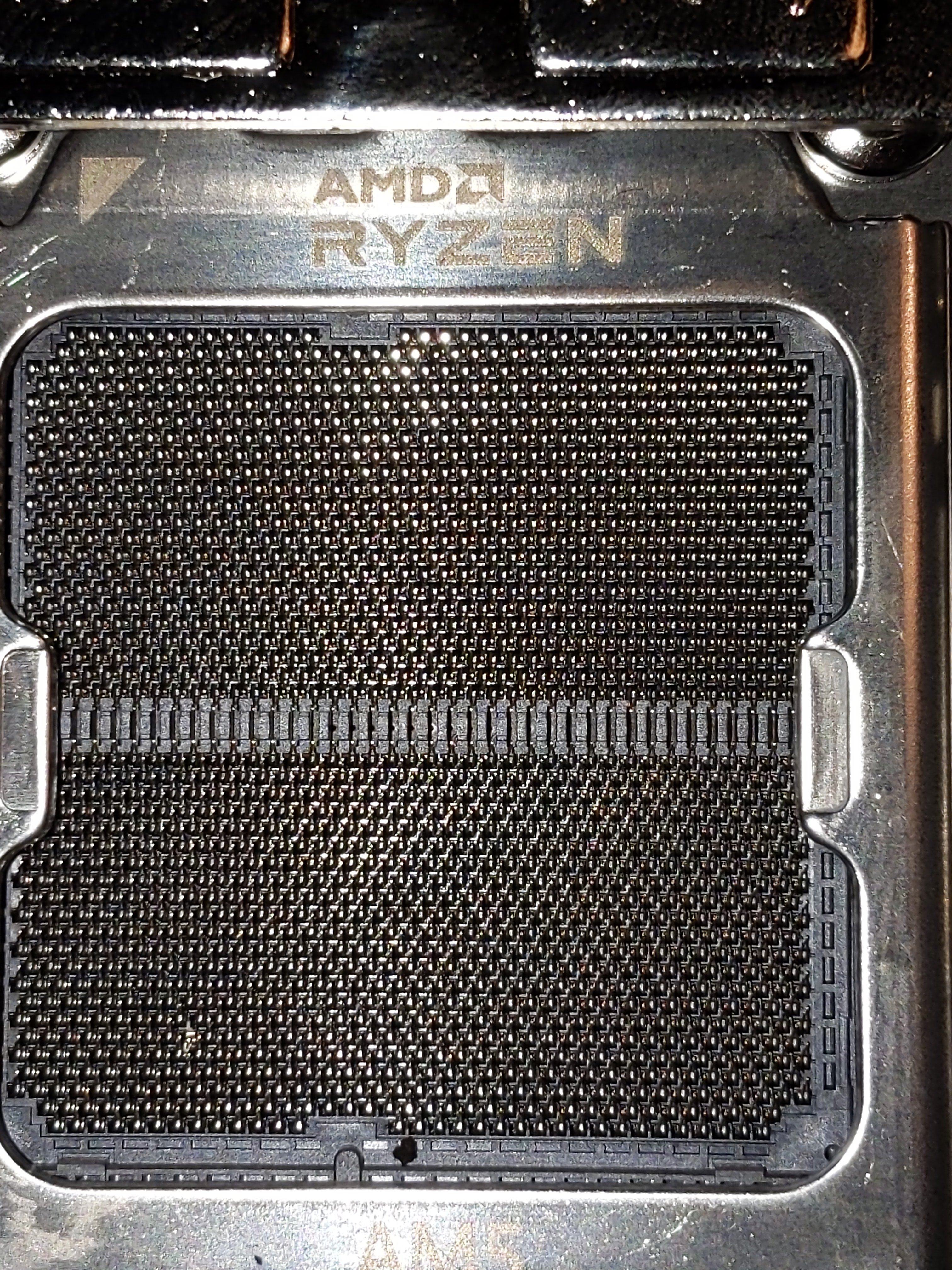

Hi, habe heute auch mein mainboard von ihm zurück bekommen. 3 Pins waren bei meinem b650 krumm.
Sieht aus wie neu (hat sie nur hingebogen)
Und echt günstig

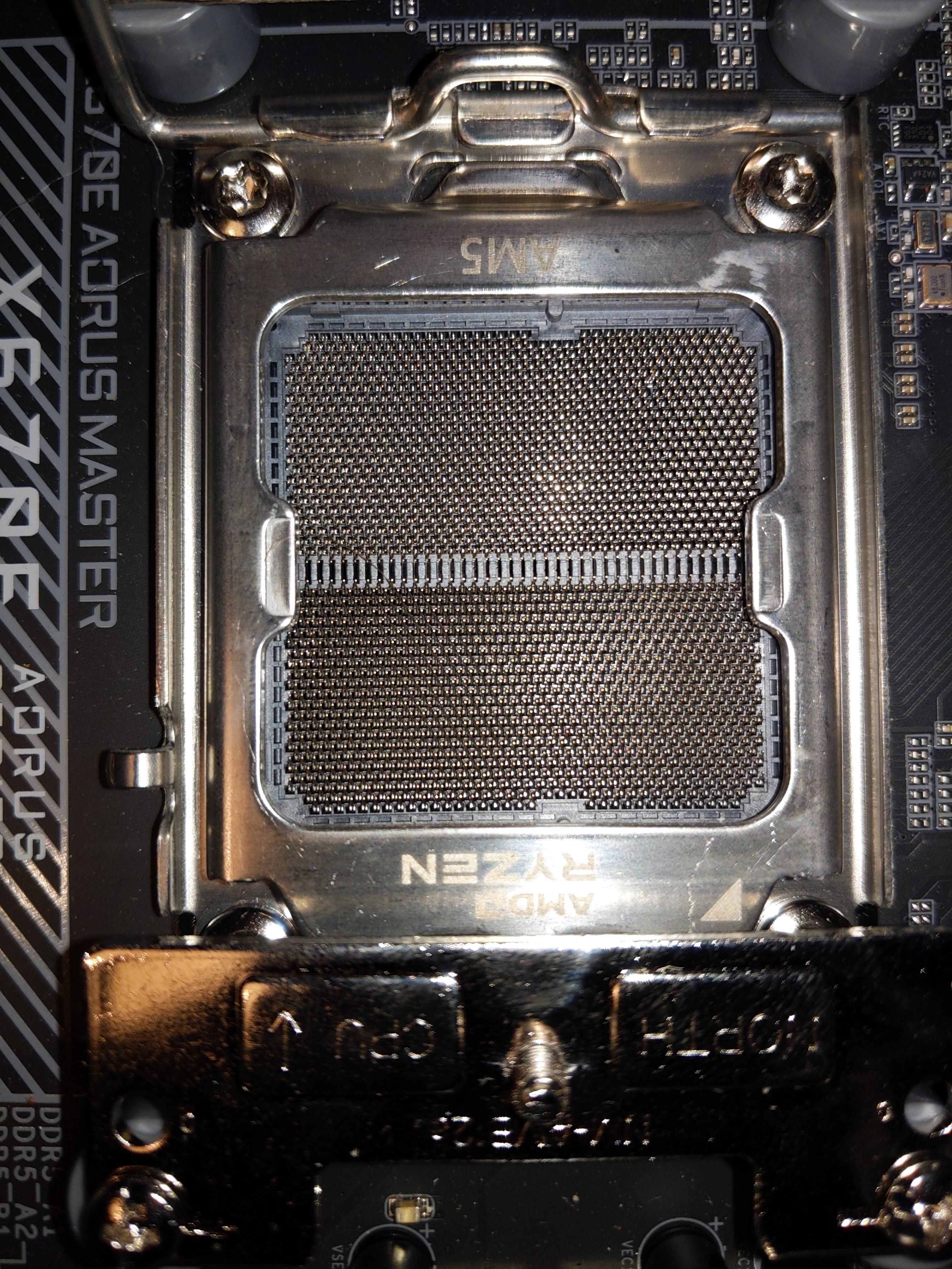

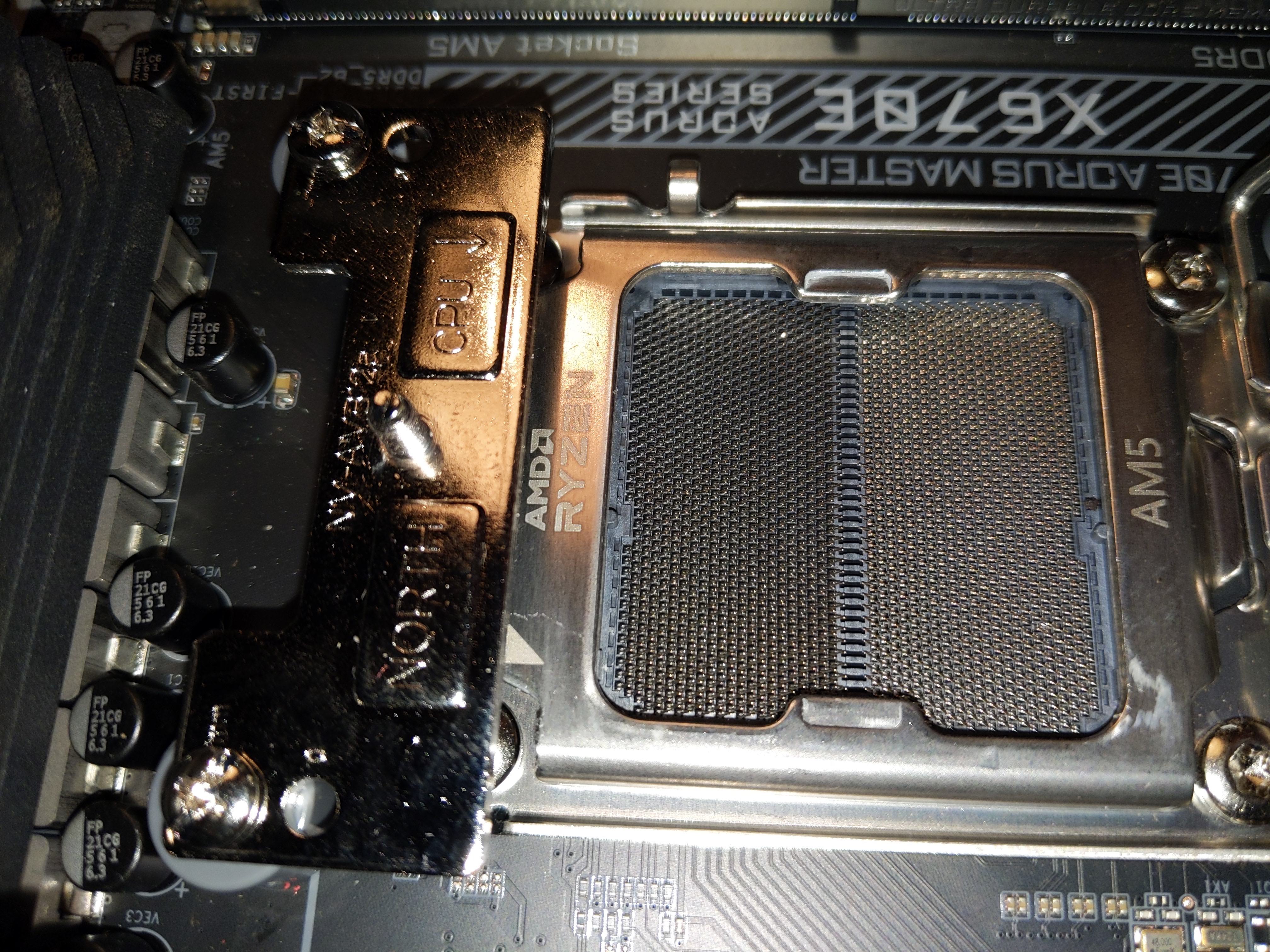

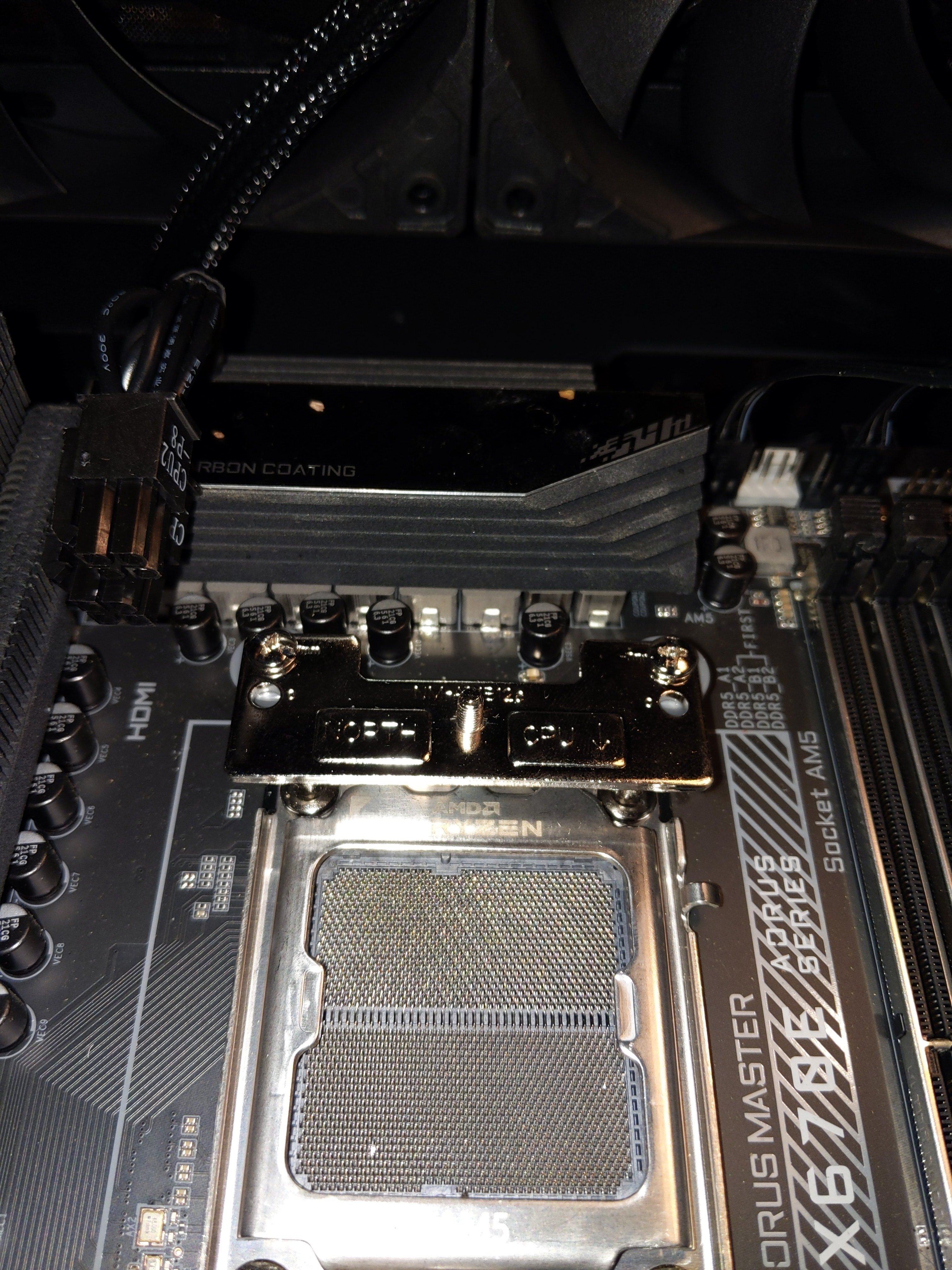

Hallo in die Runde.
Leider habe ich mich etwas blöd angestellt und auch den ein oder anderen PIN verbogen.
Kann man hier noch etwas machen, oder muss der Sockel getauscht werden?
Vielen Dank im Voraus für die Einschätzung!
Siehe Fotos:

Ja, Sockel tauschen und nein, ubi macht es nicht.
