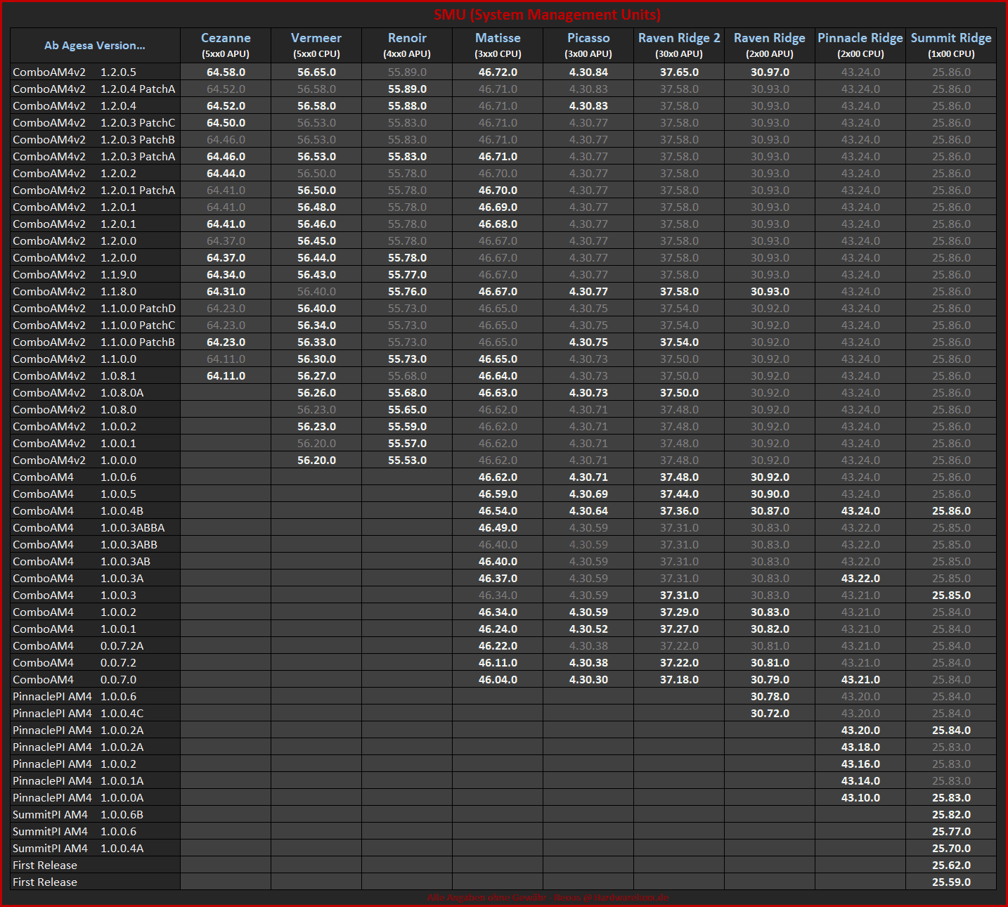

Vielen wird unsere "AM4 UEFI/BIOS/AGESA"-Übersicht ein Begriff sein. In der Übersicht lässt sich schnell erkennen, welches Mainboard bereits welches BIOS bzw. welche AEGSA-Version erhalten haben. Kurator und Ersteller der Liste Reous hat den Zen2 SMU Checker von RaINi, der auf GitHub verfügbar ist, angepasst, so dass dieser ein paar zusätzliche Informationen preisgibt bzw. die Informationen besser aufbereitet.
... weiterlesen

Kann mir mal einer erklären, wieso die Chipset Version/FW 90.01.81 laut ASUS neuer ist, als die 90.01.91? :confused:
Das mit der Chipsatz Anzeige ist auch noch experimentell bzw man muss es noch richtig deuten.
Die Versionsangabe im Bios ist nicht gerade hilfreich. Das wäre bei dir gewesen:
Bios 1401: 200904900191
Bios 1804: 201023900181
Darus musst du eben etwas sinnvolles bilden. Je mehr Feedback aber kommt, desto genauer können wir das einschätzen.

Gibt es eigentlich irgendwo eine aktuelle Übersicht wie auf dem Foto ??
Oder ist das das aktuellste.
Da Agesa 1.2.0.5 momentan am aktuellsten ist, ist es auch die aktuellste Übersicht.

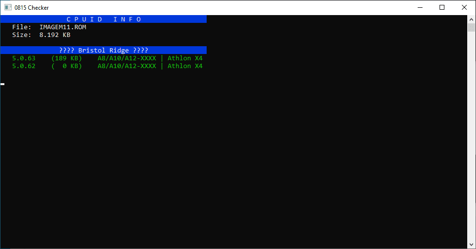

@Strunkenbold

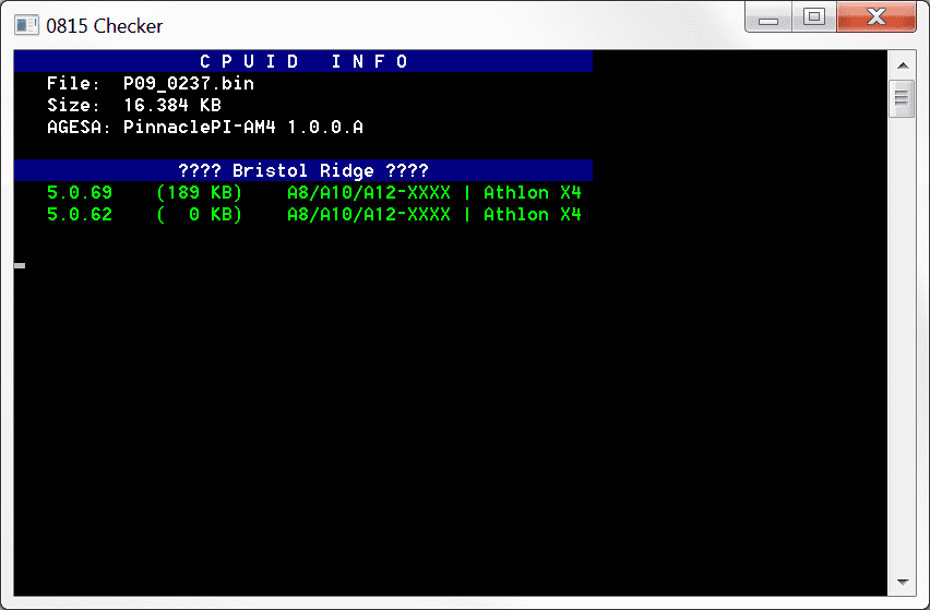

Ich hab was gefunden was Bristol Ridge sein könnte. Versionsnummer wäre dann vermutlich 5.0.xx
Gerne mal mit verschiedenen Bios Versionen testen und Rückmeldung geben.
  • 0815 Checker.zip

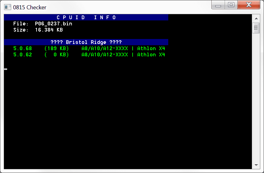

Ein paar ältere BIOS Versionen: 1x ASUS X370-F, 1x ASRock Deskmini X300, 2x HP OEM.

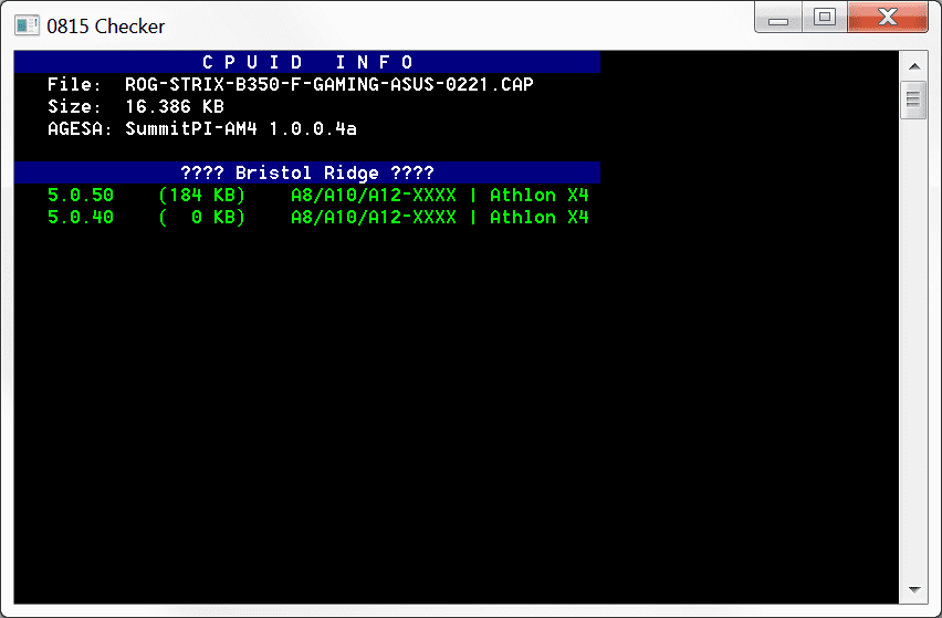

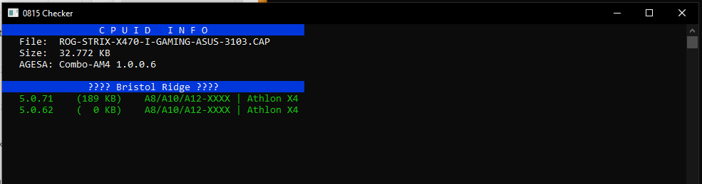

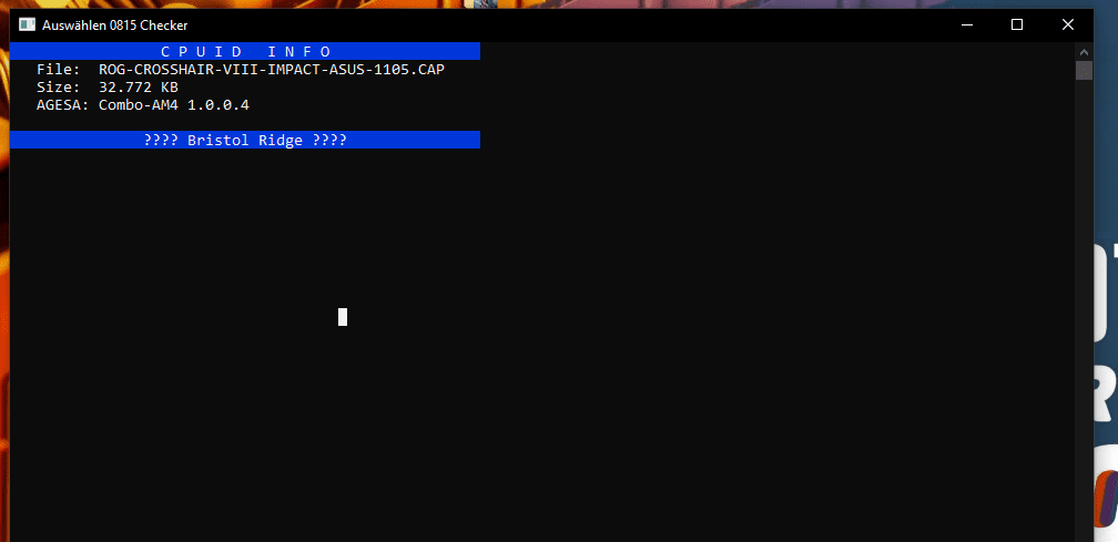

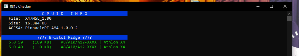

Wow, scheint zu funktionieren! Habe jetzt mal ein paar Asus Bios durchleuchten lassen.
Mit X570 scheint es keinen Support zu geben, auch nicht in einem early bios. Die 5.0.71 scheint bisher die neueste Version zu sein. Kurz bevor der Support gestrichen wurde.

Vorhandensein von SMU und Microcode heißt aber leider nicht gleichzeitig, dass es auch bootet. Hatten wir in der Vergangenheit ja schon ein paar Beispiele.
Die untere SMU mit 0KB habe ich jetzt nicht weiter untersucht, ggf. kann man diese auch ignorieren.

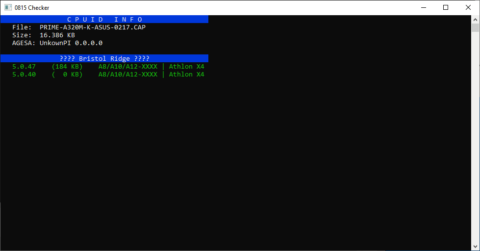

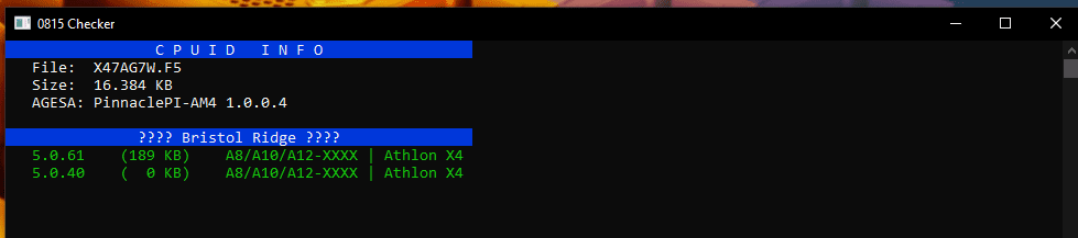

Scheint für Bristol Ridge (7th Gen) zu funktionieren, allerdings nicht für Carrizo (6th Gen). Schwierig macht es auch, dass die wenigen AM4-Mainboards die Carrizo unterstützen es meist nicht offiziell erwähnen, nur bei manchen OEM-Systemen findet man offizielle Angaben dazu.
ASUS PRIME A320M-K 0217
ASUS A320M-C 1001
Lenovo ThinkCentre M715q Tiny Gen1 M11KT53A
Lenovo ThinkCentre M715s O2VKTA5A
