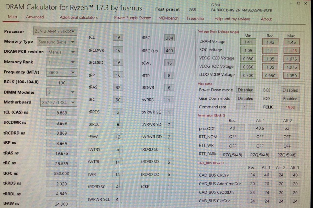

Welche Werte lohnen sich da noch zu optimieren? Ich habe alles bereits vom dram calculator übernommen, außer Gear Down Mode Disabled. Wenn ich da auf disabled umschalte startet mein pc nicht. Hast du da einen Tipp? Soll ja auch noch etwas mehr Leistung bringen?
Wenn du das so bereits eingestellt hast, dann passt das soweit. Da tRRDS aber min. 4 ist, würde ich tFAW auf 16 erhöhen. Die beiden sind voneinander abhängig und im schlimmsten Fall könnte es zu Fehlerkorrekturen kommen.
Ok danke. Ich habe den Zusammenhang nicht verstanden. Werde ich mal ausprobieren.
Weißt du woran es liegt, dass bei Gear Down Mode auf disabled mein PC dann nicht mehr startet?
Bei GDM off wird die Command Rate auf 1T gestellt. Bei GDM on dagegen ist sie auf ~1.5T (wird bei Programmen abgerundet und als 1T dargestellt). 1T machen aber nicht alle CPUs / RAM mit und deshalb startet es nicht.
