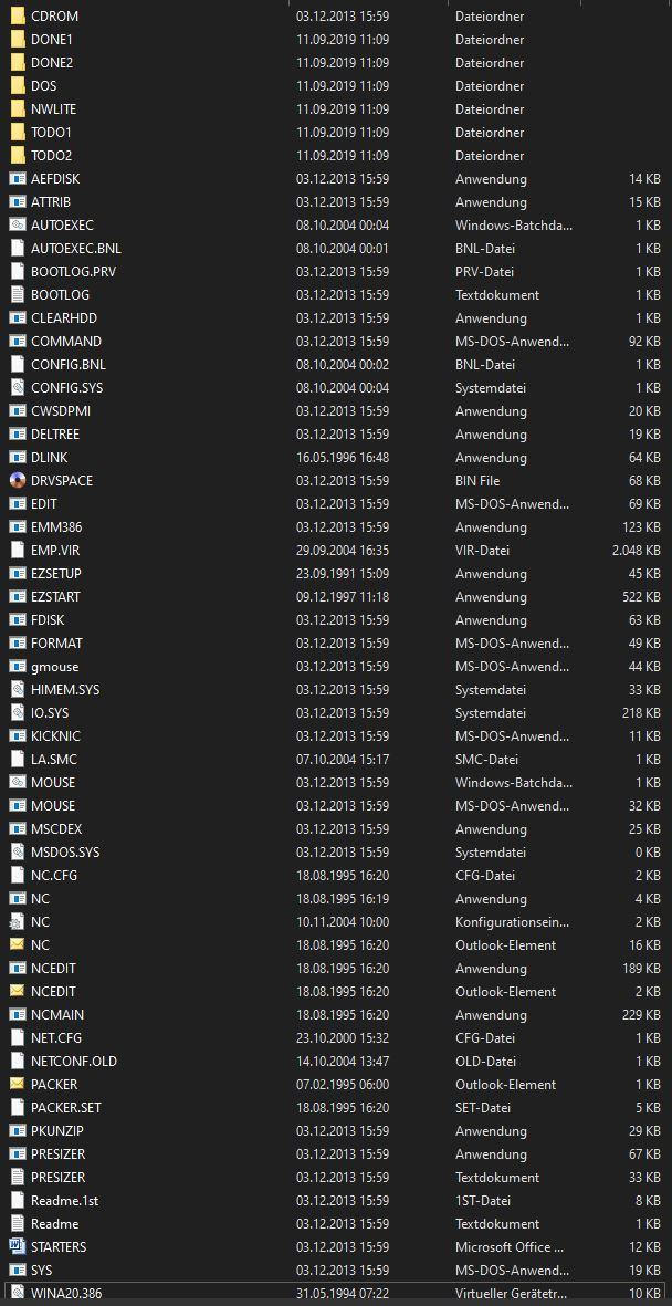

ein Bekannter von mir hat eine alte Maschine an die ein Rechner angeschlossen war auf dem Dos lief und irgendein Programm dass per Koax PCI Karte die Dateien als Datenverzeichnis für diese Maschine bereitstellt. Nun ist folgendes passiert, die Festplatte in dem Rechner ging defekt. Er hat mich gebeten ob ich mir das mal anschauen könnte, zugegeben kennen wir uns beide damit nicht aus. Das einzige was ich erreichen konnte ist, die Daten von der defekten Festplatte zu retten.
Jetzt hab ich einen Ordner mit vielen Dateien die mich nicht wirklich weiter bringen. Kann mir jemand einen Tip geben wie ich das ganze wieder lauffähig bekommen? Hab versucht einen USB Stick mit MS Dos bootfähig zu machen und dann einfach die Dateien auf den Stick mit zu kopieren, hat leider nicht zum Erfolg geführt.
Wir wissen leider beide nicht wirklich wie das ganze zum Schluss auszusehen hat, die Maschine wurde mit diesen Rechner so gekauft und der Rechner ist seit Jahren nun gelaufen ohne dass irgendjemand etwas daran gemacht hat.

Kannst du noch eine Direktkopie von der Festplatte anlegen?
Ansonsten wart ihr schon auf den richtigen Weg. Ich würd die Daten auf eine andere Festplatte kopieren, das Laufwerk vorher MS-DOS-startfähig machen und aktivieren, (Laufwerk aktiv, d.h. bootbar) dann sollte es eigentlich wieder laufen. Ein Stolperstein könnte aber sein, dass das MS-DOS-bootfähig machen eine falsche DOS-Version draufkopiert.
Ich denke auch das es am Bootloader hängt, sprich das neue Laufwerk nicht bootfähig ist. Ob der PC überhaupt von USB booten kann wäre dann die nächste Frage... Testweise würde ich ne alte Festplatte nehmen und dort am besagten PC DOS drauf installieren. Wenn das läuft, dann würde ich die Daten drüberkopieren und hoffen das sich so alles wiederherstellen lässt.
eine richtige Direktkopie konnte ich nicht machen, nur eben die Daten die auf der Festplatte sind kopieren.
Ich hab es, wie gesagt mit einem USB Stick versucht. Wenn ich diesen MS-DOS-Startfähig mache und danach die Dateien auf den USB Stick kopiere, dann werde ich immer gefragt ob ich diese 5 Dateien überschreiben möchte: IO.SYS , MSDOS.SYS , AUTOEXEC.BAT , COMMAND.COM , CONFIG.SYS
Wenn ich das überschreibe dann startet irgendwie gar nichts mehr und wenn ich es nicht überschreibe, dann startet MS DOS in seiner Grundform ohne das Programm zu laden etc.
Testen tu ich das ganze natürlich erst einmal auf meinen PC, ich weiß natürlich nicht ob der PC von USB booten kann, aber wenn es über USB auf meinen PC läuft, also das Programm, dann gehe ich den nächsten Schritt weiter, das Ganze an diesen PC zu versuchen.

Denk dran, je nach dem wie alt der PC ist, bin ich mir sicher dass der nicht von USB booten kann (hat er überhaupt USB Anschlüsse?) und vermutlich auch Probleme mit größeren Festplatten bekommt (je nach Alter des Mainboards liegt die Grenze bei 32GB oder sogar bei nur 2GB!). DOS selbst kann glaube ich auch nur von Partitionen kleiner 2GB booten...
Die Dateien, die du da nennst sind schon der Kern des DOS Systems bzw. das was mit dem System gestartet werden soll, die musst du natürlich überschreiben wenn das ursprüngliche System erhalten bleiben soll.

Wie kann ich anhand der Dateien herausfinden welche MS DOS Version installiert war, damit ich die richtigen Dateien zum Bootfähig machen verwende?
Zunächst würde ich versuchen, eine zweite Festplatte mit ner alten Fdisk Version "DOS kompatibel" zu partitionieren, also primäre DOS Partition <2GB drauf, aktivieren und formatieren. Dann alles was du gerettet hast da drauf und gucken obs wieder startet.

So ich kann eine positive Rückmeldung geben. Es läuft nun alles vom USB Stick aus, ich hab ein Windows 98 MSDOS verwendet und bootfähig gemacht. Danach habe ich alles überschrieben außer die IO.SYS, dann auf meinen PC getestet, dort kam dann erstmal ein Fehler weil die PCI Karte fehlt. Aber im richtigen Rechner mit der Karte drin hat alles sofort auf Anhieb funktioniert, auch das booten von USB. Somit lass ich nun die USB Lösung, denke ein USB Stick ist unempfindlicher auf Dauer als eine Festplatte. Und Klon Kopien habe ich natürlich auch sofort erstellt.
