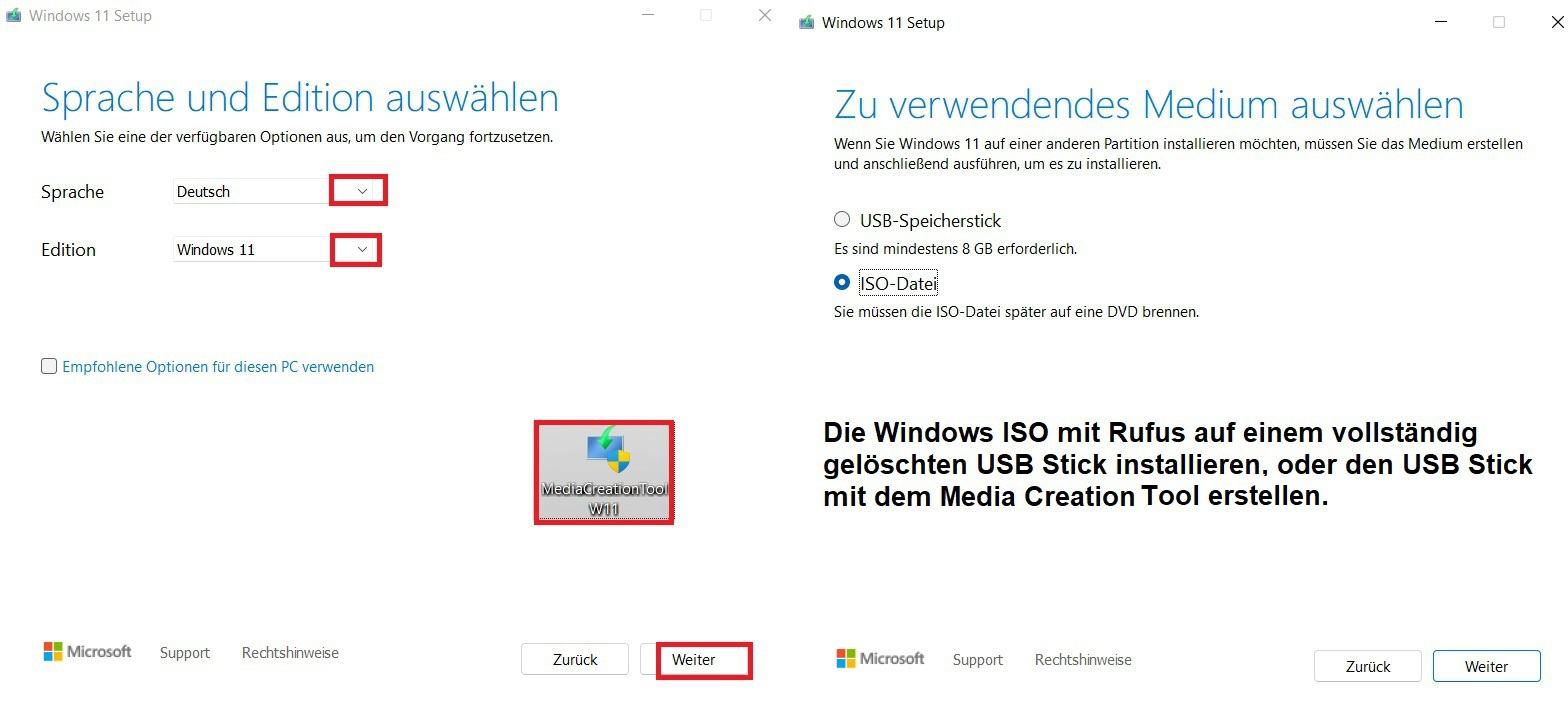

Windows 10 oder 11 bekommst du bei Microsoft kostenlos zum herunterladen.
Die Windows 10 oder 11 SSD muss im GPT Partitionsstil Partitioniert sein (das macht Windows bei einer leeren SSD automatisch), am besten alle anderen Laufwerke abklemmen, damit Windows die Boot Partition nur auf dem Windows Laufwerk ablegen kann.
Windows 10 Version 21H2 (November 2021) download kostenlos von Microsoft: https://www.microsoft.com/de-de/software-download/windows10
Windows 11 21H2 download kostenlos von Microsoft: https://www.microsoft.com/de-de/software-download/windows11
