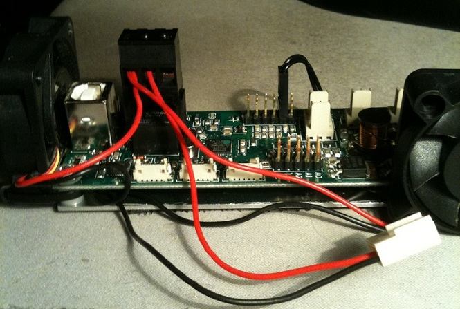

Ich hab jetzt meine Heatmaster Lüfter über das Heatmaster Relais Temperatur gesteuert, das klicken ist aber deutlich zu hören also sollte man es so einstellen wens einen stört das es nur sehr selten Schaltet
attachment.php

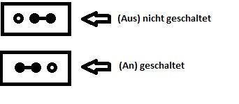

das Relais Schaltet von Rechts nach Links also ist der mittlere Kontakt und der Linke bei geschaltetem zustand nicht verbunden
hier eine Zeichnung passend zur Position des Relaisanschluss auf dem Bild
