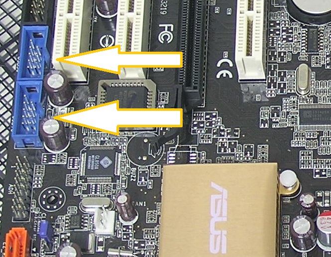

Wie schließe ich das USB-Kabel an meinem Asus P5W DH Deluxe auf dem Board an...
Hab das noch nie gemacht, da ich jegliche USB-Frontanschlüsse vom Case immer ausgebaut habe :d

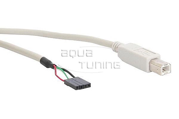

nimm doch das interne USB kabel
Aquatuning - Der Wasserkhlung Vollsortimenter - USB 2.0 Anschlusskabel Stecker B auf Pfostenanschluss 40cm USB 2.0 Anschlusskabel Stecker B auf Pfostenanschluss 40cm 87317

Hab ich auch eben entdeckt, aber ersten ist das Kabel momentan zu kurz und zweitens bin ich mir nicht sicher, wie ich die (schwarz, rot, grün, weiß) Pins dort stecken muss :d
Wäre aber gut zu wissen ^^
Ich schätze mal es ist die Reihe mit den 4 Anschlüssen, oder ?

Naja wäre später aber doch interessant zu wissen, wie ich es richtig intern anschließe.
die interne belegung kannst du auf dem bild sehen rot,grün,weiss,schwarz
das ist ein 10 pin anschluss der nur 9 pins hat, eine reihe 5 und die andere reihe 4, nimm einfach die mit 4 ich weis es grade auch nicht genau aber du hast 50 50 beim anshliessen ob rot oben oder schwarz oben und kaputt gehen kann auch nichts wen du die reihenfolge beachtest (rot,grün,weiss,schwarz)
man kann 2 USB geräte an einem 10pin anschluss anschliessen
