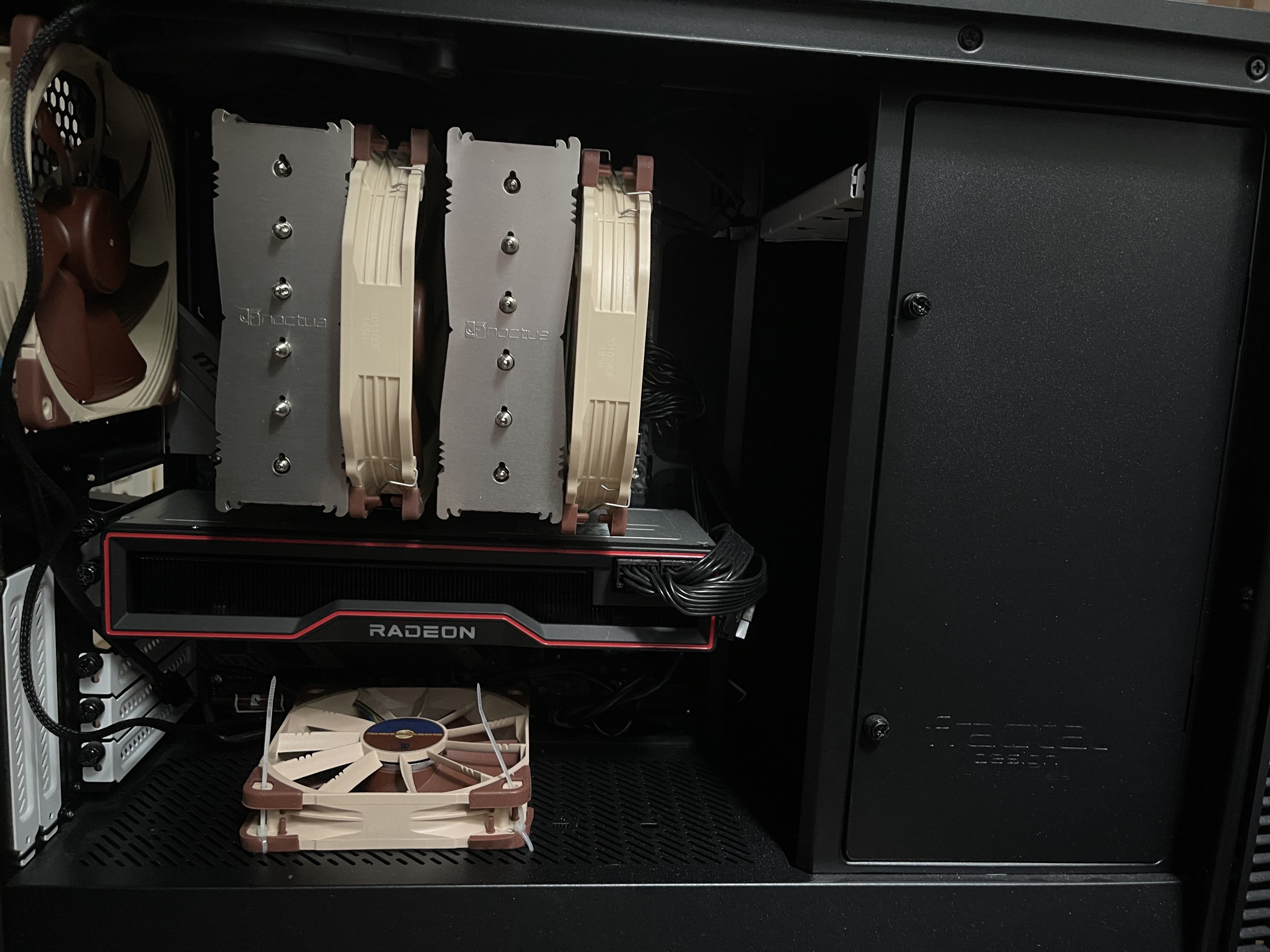

Habe mein neues System jetzt zusammengebaut und muss feststellen, dass mir die Temperatur der GPU überhaupt nicht passt.
Ohne die GPU zu undervolten, bin ich bei dem Spiel, Rocket League was absolut keine hohen Anforderungen hat, sofort auf 80 bis 90 Grad.
Das ist für mich nicht im Sinne des Erfinders.
Selbst der Lüfter unten im Gehäuse, den ich als Notbehelf installiert habe, hat nichts gebracht.

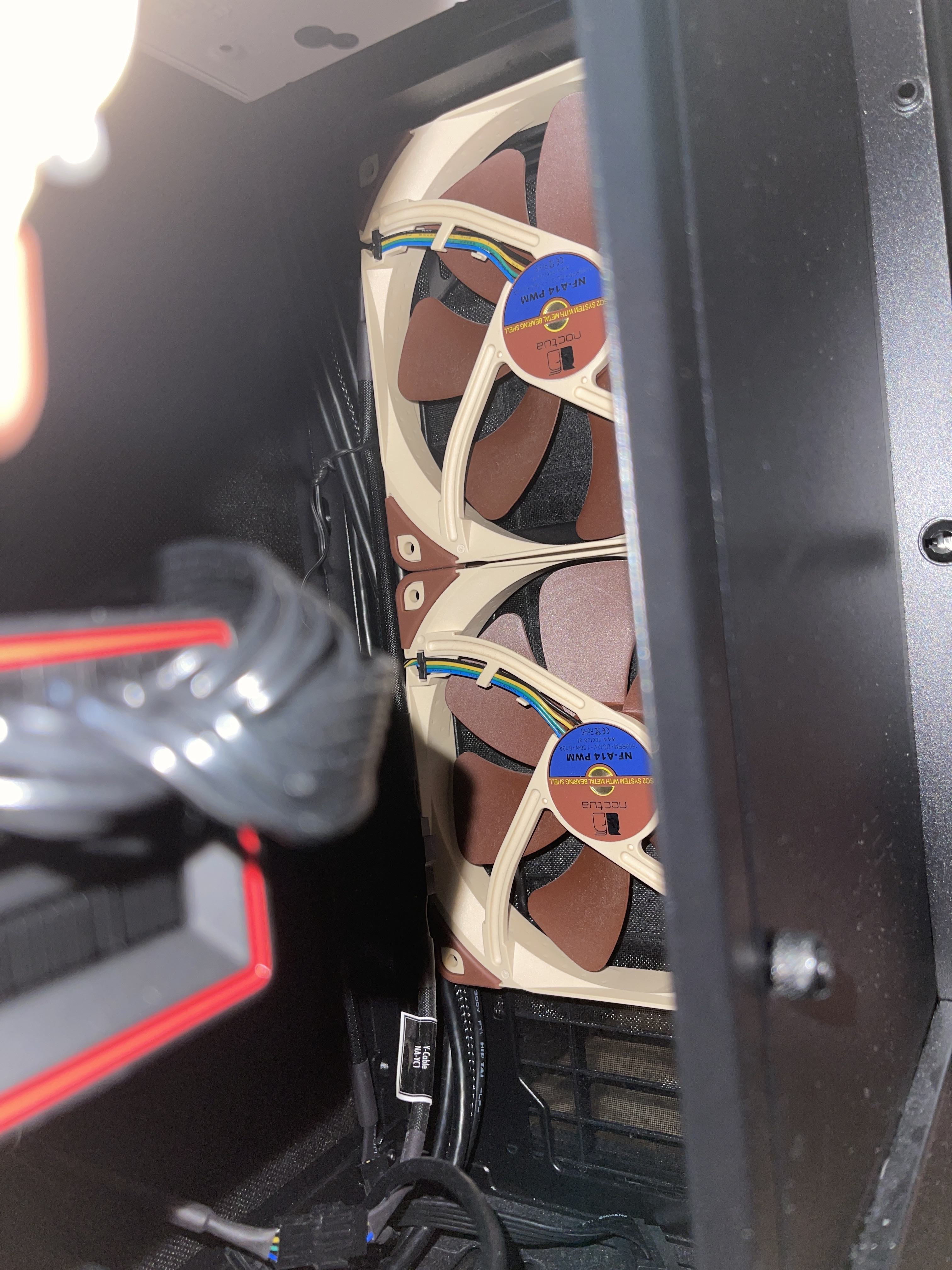

Nun wäre meine Idee, die AiO einzubauen um die Temp in den Griff zu bekommen. Gekühlt werden muss eine AMD 6900XT Referenzdesign.
Vorne habe ich zwei 140er von Noctua verbaut und müsste die dann ja durch den Radiator ersetzen.

Das Gehäuse ist viel zu klein, um da noch eine große AIO rein zu tun.
Ich würde mir ein vernünftiges Gehäuse holen und es damit noch mal probieren, dann kann man immer noch weiter sehen.
Zu klein?
Ganz rechts ist nur eine Blende, die von der anderen Seite mit Slots versehen werden kann um SSD zu verstauen. In meinem Fall nur Zierde, könnte ich auch raus nehmen 🤷
Sieht man auf dem ersten Foto
also eine 360er AIO sehe ich da drin nicht. 🤷‍♂️
Laut Beschreibung passt oben eine 420er rein und vorne ne 360er.
Finde das Gehäuse eigentlich schon recht groß 🤔
achso sind das auf deinem Bild vorne 2 140er Lüfter, dqs hatte ich nicht richtig gesehen.
Dann würde ich die 360er AIO oben in den Deckel verbauen. wenn das dann wirklich geht.
Richtig, da sind zwei 140er drin verbaut. Also noch recht viel Platz.
Aussehen ist übrigens vollkommen egal, Gehäuse ist geschlossen und ohne Glas falls jemand ne Alternative kennt, die nicht ganz so teuer ist.
