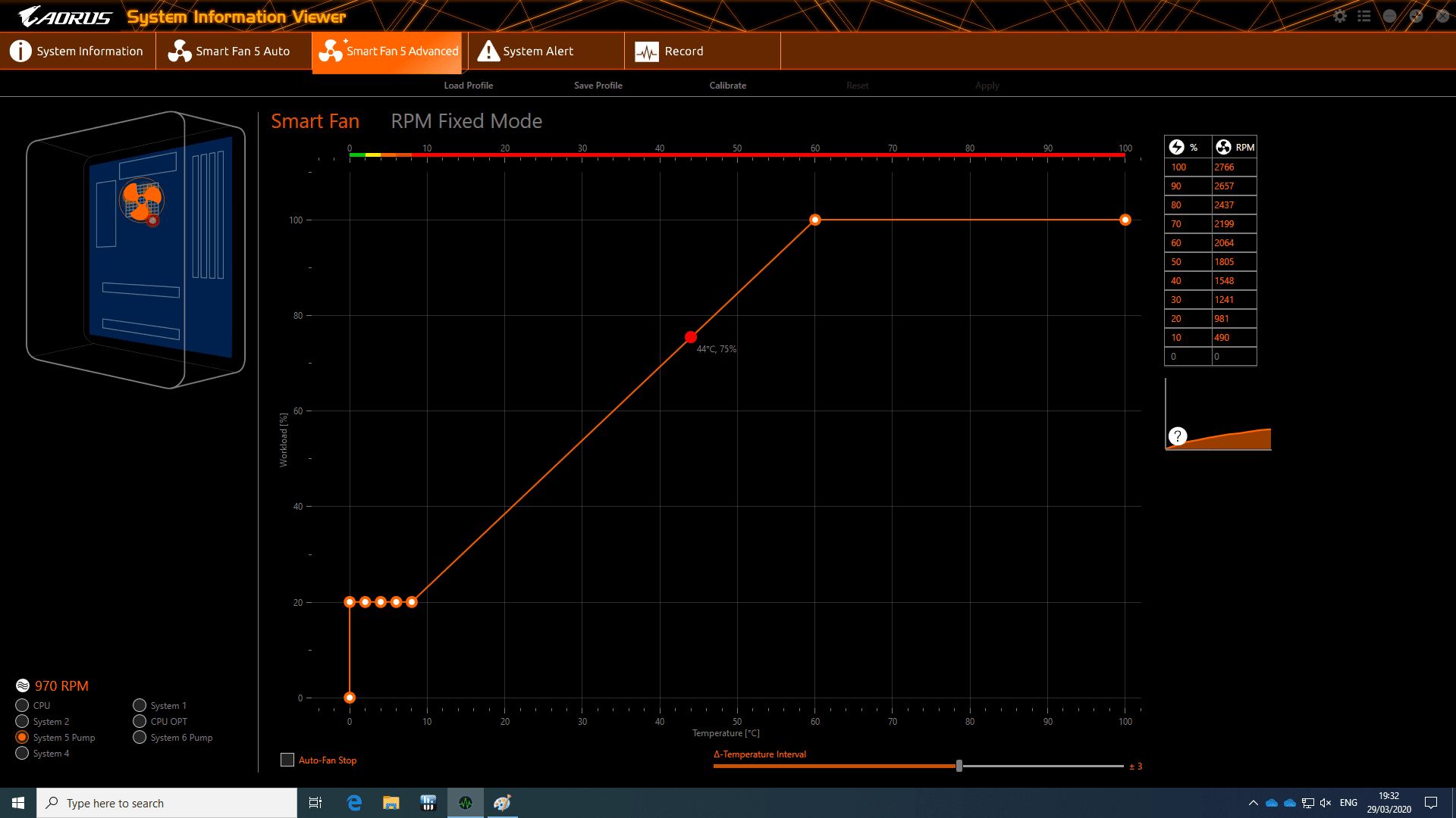

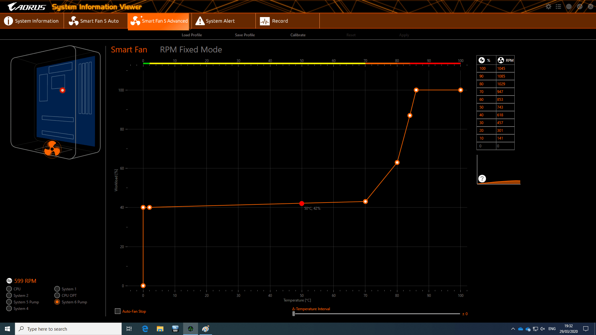

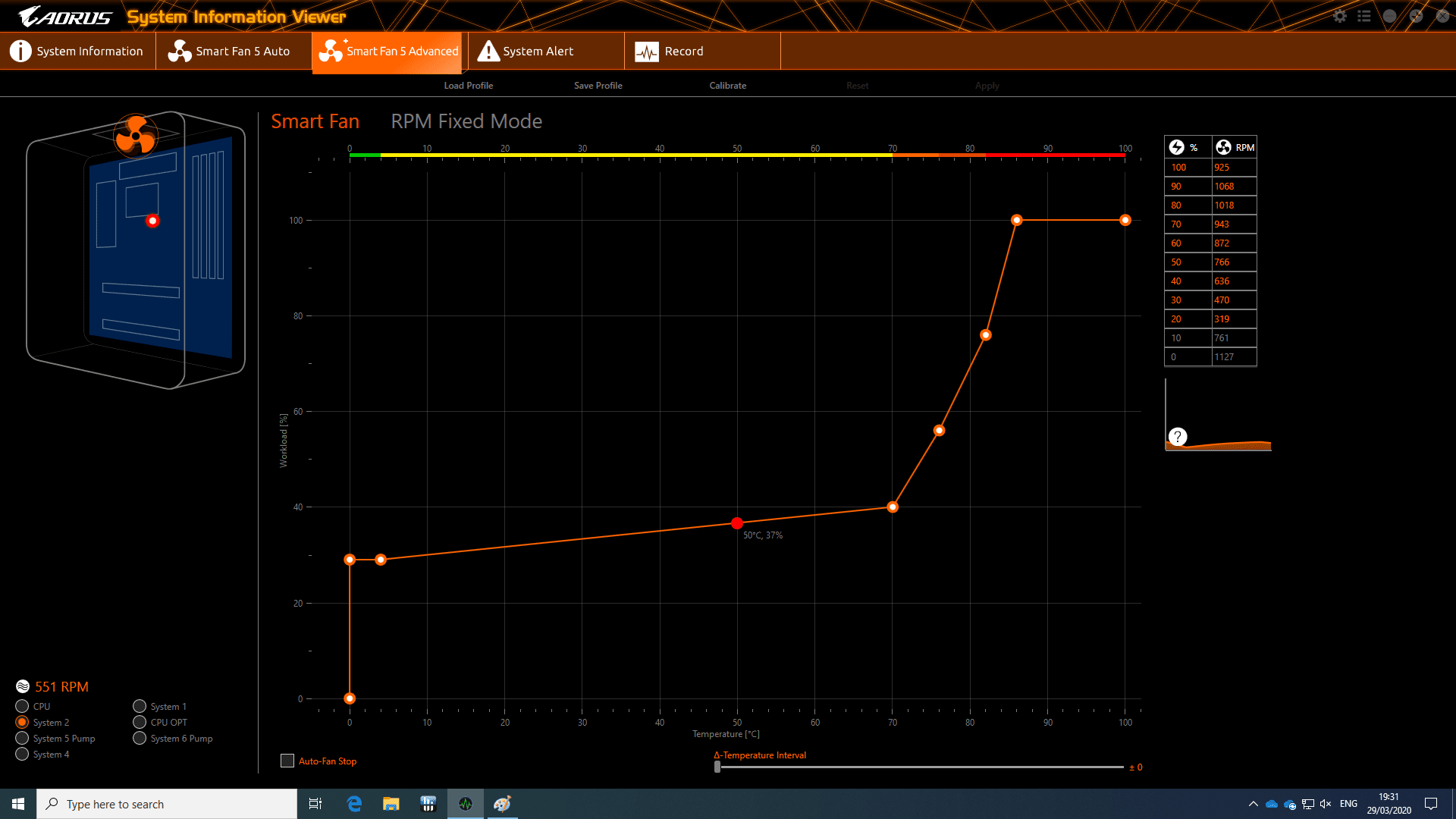

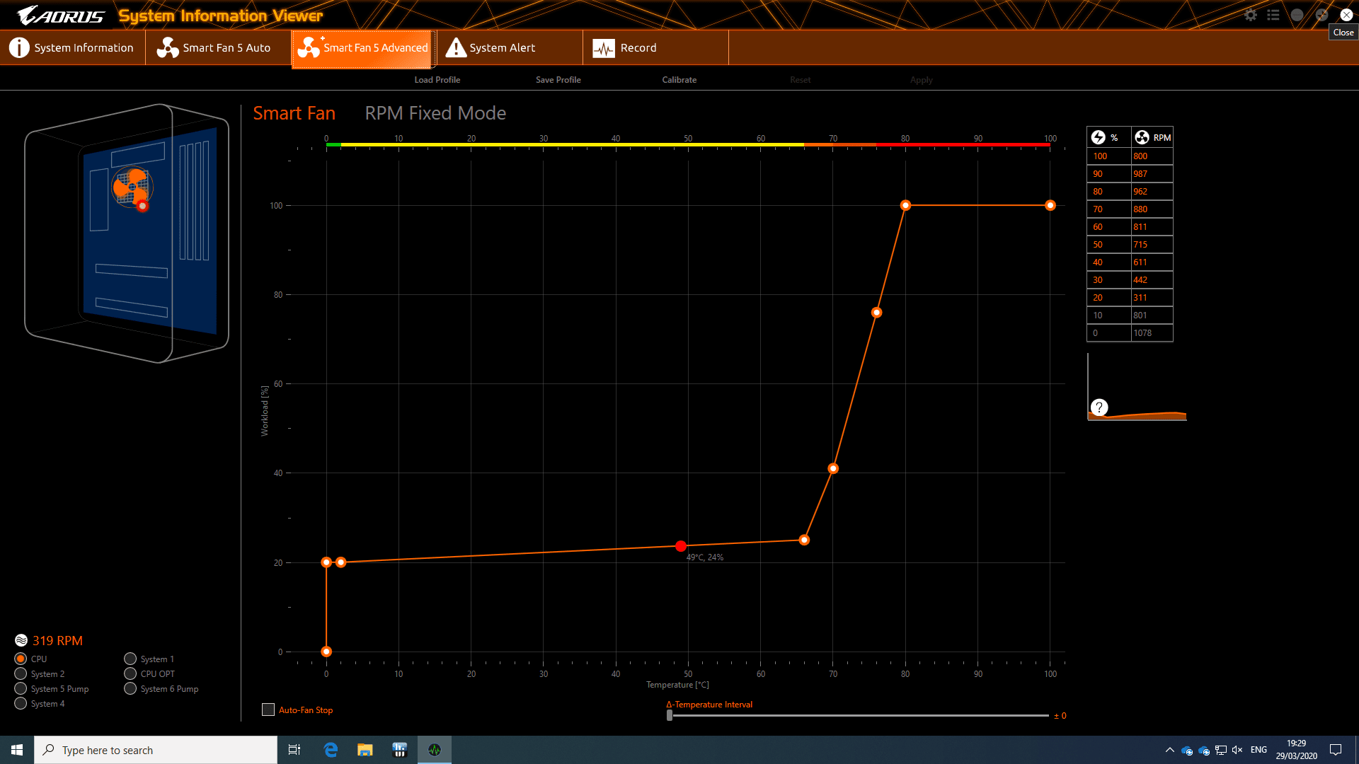

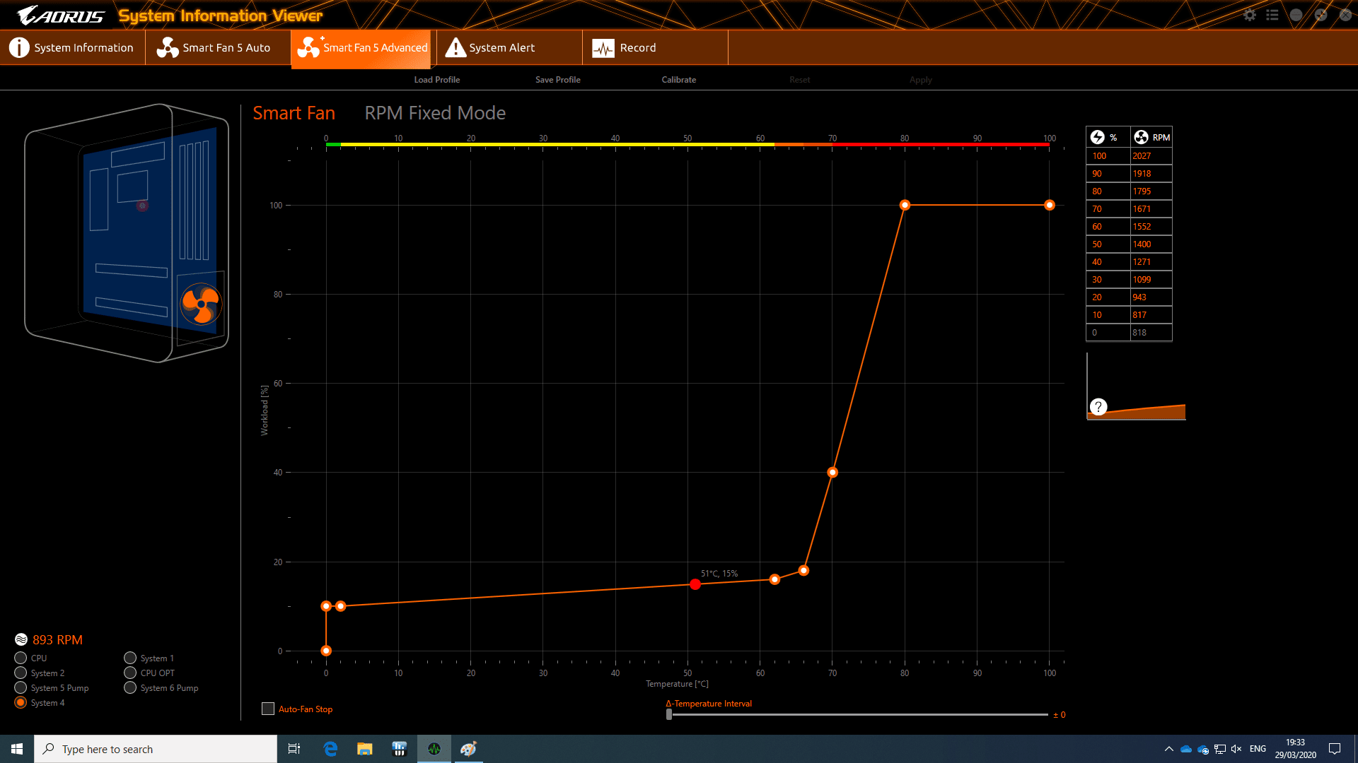

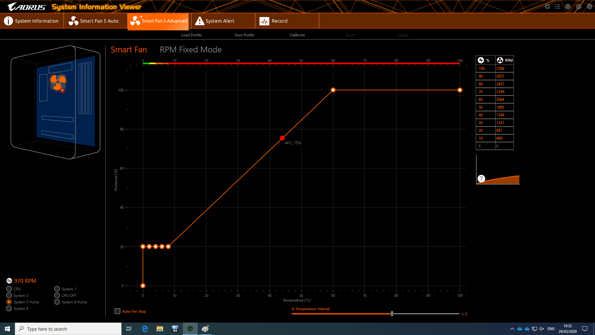

Im 1. idle sollte sich das System einpendeln. Ich wollte schauen, wie warm die Komponenten dabei werden und wie laut das System dabei ist. Sozusagen als Basislinie.
Beim FPU- und GPU-Stresstest wollte ich schauen, wie sich die Temperatur im Inneren entwickelt.
Um nochmals eine Schippe drauf zu legen und alles an die Grenze zu treiben, habe ich anschliessend alles gestresst, um zu schauen wie das Gehäuse mit der Temperatur fertig wird.
Der anschliessende idle soll zeigen, wie schnell sich das System wieder abkühlt.
Als "Alltagstest" habe ich mich dann noch auf die Suche nach Primzahlen gemacht und Prime95 im Hintergrund laufen lassen. Dabei liegt zwar etwas Last auf der CPU, aber keine sonderlich grosse. Das kommt dem, was ich sonst so mache wohl am nächsten.
Temperatur-Messwerte und Lüfter-Drehzahlen wurden mit HWiNFO64 erhoben. Die Lautstärkemessung habe ich mit meinem Smartphone (OnePlus 7pro) und der App Decibel X Pro durchgeführt. Das Smartphone lag dabei etwa 15cm über Boden auf einer Kiste, ca. 20cm vom Case entfernt, seitlich. Die Lautstärkemessung ist nicht geeicht. Messwerten unter 30 dB stehe ich prinzipiell skeptisch gegenüber, da professionnelle Messgeräte unter 30 db eher einige tausend Euro kosten. Absoluten Zahlen würde ich deshalb keinen Glauben schenken. Eher den relativen. Aber auch diese würde ich mit Vorsicht geniessen. Nichtsdestotrotz habe ich diese erhoben und gebe sie hier im folgenden an.
