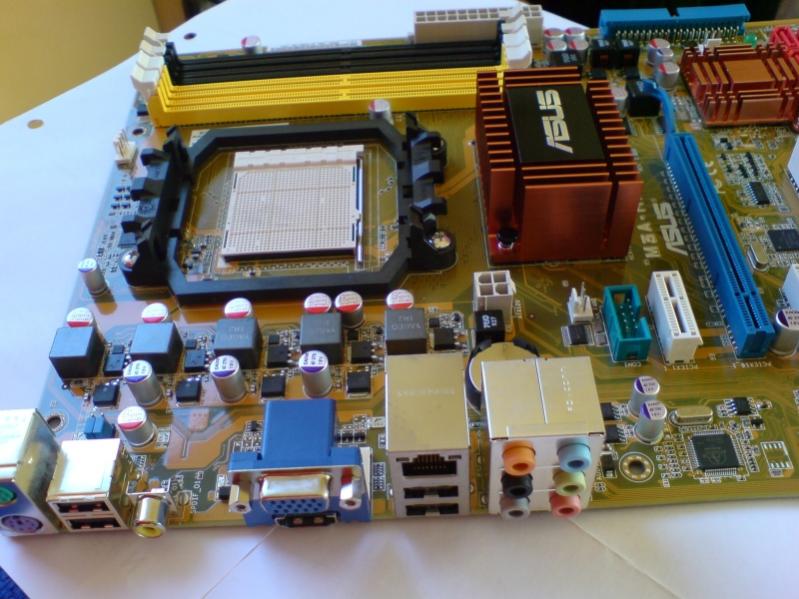

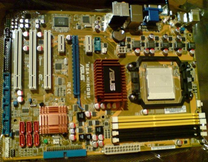

möchte mir den EKL Groß Clockner kaufen, nur weiss ich nicht ob der auf dem ASUS M3A-H/HDMI passt! :confused:
Hab soeben mal nachgemessen: Die Höhe des Northbridge-Kühlers beträgt 3,2-3,5 cm, die der Speicherriegel im gelben Steckplatz betragen 3,5 cm vom Board.
Was meint ihr, passen der NB-Kühler und die Speicherriegel noch unter dem GC?

Ich denke, der sollte passen... der NB-Kühler ist nicht höher als meiner auf dem MSI P35 Neo2 FR... die Speicherriegel würden, selbst wenn der GC hinüberragt, vom Lüfter verdeckt!!;)

der passt ohne weiteres auf das Mainboard! :wink:
