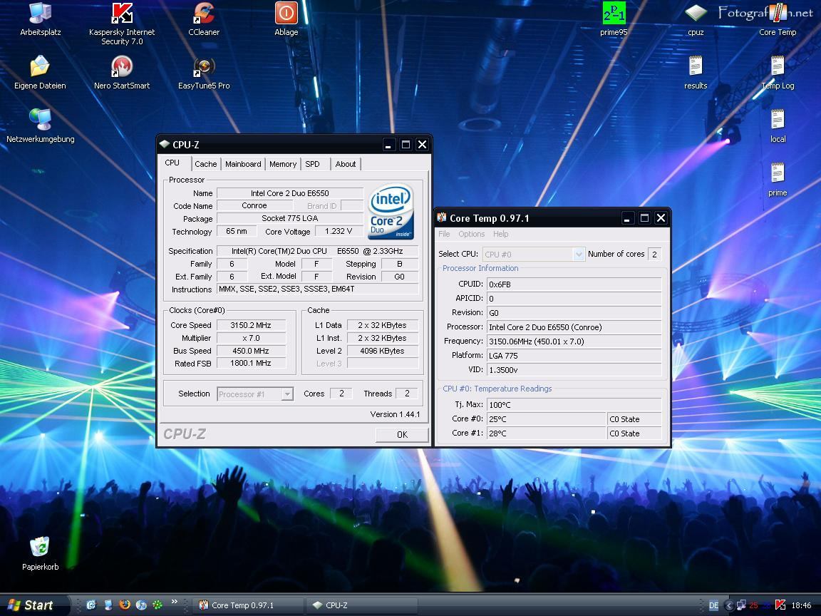

Der Groß Clock'ner kühlt meinen C2D E6550 @ 3,15 Ghz (Vore 1,232V) im Idle auf 25°/28° laut Core Temp, unter Last (Prime 95) ca. 43°/45°
Ich weis nur nicht ob CoreTemp richtig ausliest.
An sonsten kann man an dem Kühler nichts aussetzten, ist auch schön leise.

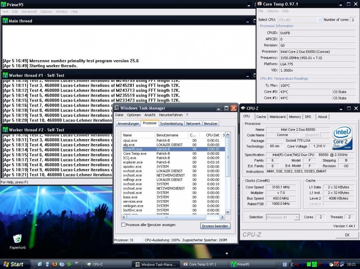

hmm also ob der Luftstrom in meinem Gehäuse gut ist, kann ich nicht beurteilen,
hab beim einbau vom Alpenföhn halt die kabel noch zugebunden, das die nicht überall rum liegen.
oder ist mein Chenbro PC6112 Gehäuse so gut???
ist immerhin intel zertifiziert :fresse:
Tj max. 100° von CoreTemp, stimmt die??
Hab es grad nochmal getestet: 1,5h Prime und Idle danach
hier die screens
