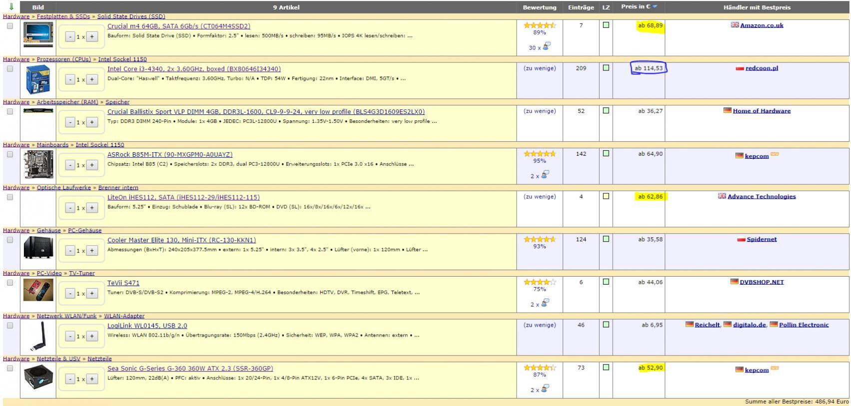

soo habe in den foren mal etwas geschaut und ich werde wohl das folgende holen:Siehe Bild.
Die Gelb unterlegten hole ich gebraucht, und den Prozessor warscheinlich auch entweder den 4340 oder 4350 die sind ja Gleich.

du solltest gh.de mal auf Deutschland stellen oben links ;) Willst ja wahrscheinlich eher nicht in Polen und England bestellen.
@ Marphy: Danke für den Bericht. Das wäre ja sehr seltsam wenn Asrock die Bugs im B85M-ITX nicht hätte und in H81M-ITX schon. Zumindest die Reboots scheinen ja nicht alle Serien dort zu betreffen.
Hab ich eigentlich soch nen paar mal gemacht :d stellt sich immer wider um, der Prozessor wir nen I3 4340 gerade hier im Forum Klar gemacht, den rest soche ich mir auch nach und nach gebraucht zusammen Gesamtkosten wenn ich den Rest neu kaufen würde 390€
