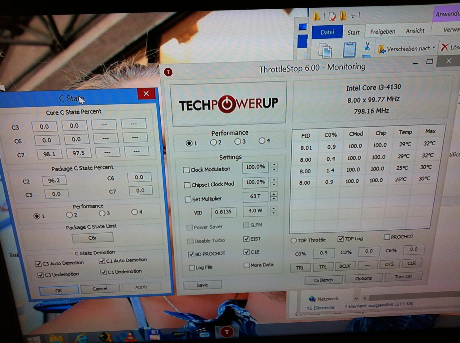

Mahlzeit,
bräuchte kurz Hilfe beim Auswerten. Sehe ich das richtig das meine CPU im IDLE im C7 (höchster Stromsparmodus??)läuft?
Starte ich nebenbei einen HD Film, laufen C3 / C7 bei +/- 50% beide. ist das ok?
Konnte dabei leider keinen Verbrauch messen

Mahlzeit,
Dein CPU State ist C7, aber auch bei Dir dümpelt der Package State bei C2 rum.
