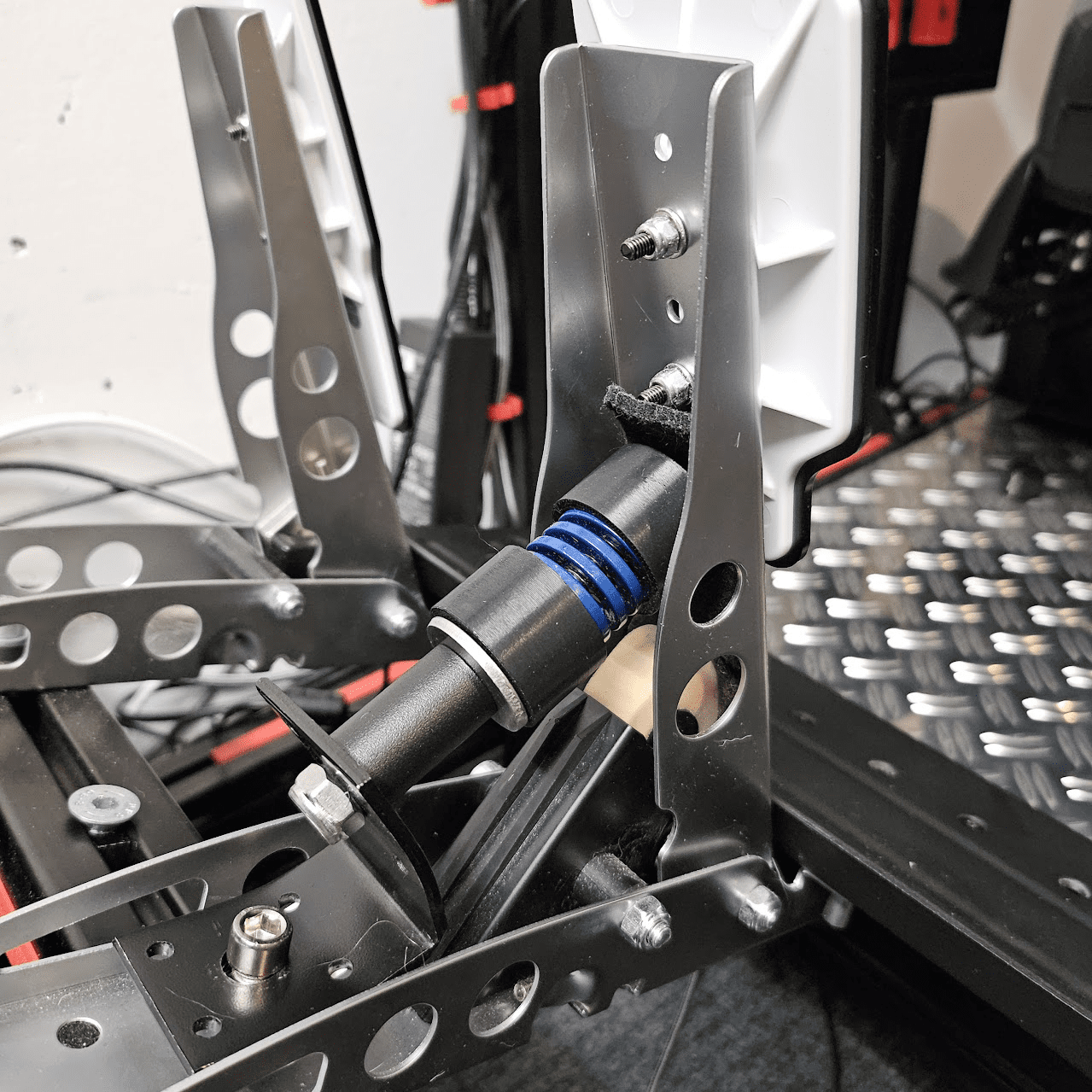

Bau mal die Feder aus und mach mal nen Bild von der eigentlichen LC. Ich habe da einen Verdacht.
Du hast ja auf Feder umgebaut, hast du die originale Unterlegscheibe auf der LC gelassen?

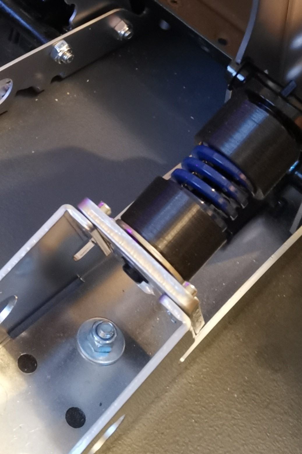

Was wäre denn dein Verdacht? Ich hab überlegt mal mit dem Fön ran zu gehen, denke aber das "Blättchen" drunter ist gebrochen.
Hast du die unterleg Scheibe drunter gehabt oder nicht? Weil das 3d Druckteil nicht so gleichmäßig die LC belastet, daher die Frage.
Dann mal viel Glück mit dem Support ticket. Denke es geht schneller, wenn die selber kaufst. Habe bei eBay gesehen, für 20 Euro gibst ne neue.
Für CSL Pedal hab ich nix gefunden.
Ne, da war keine Scheibe drauf. Hat ja Monatelang funktioniert.
Was aber mal war - es hat mal geknackt und ein kleines Eck in der Hülse der Feder hat gefehlt.
Hat aber nichts damit zu tun, der Sensor ist ja auf der anderen Seite.
Also bei meinem war damals vor dem Umbau eine große Unterlegscheibe auf der LC.
Stimmt, die bei Ebay sind für die Clubsport und nicht für die Light. Dann musst wohl auf Corsair äh Fanatec hoffen.

Wie groß ist eigentlich die Möglichkeit das ich mit dem "Feder Mod" die LC gekillt hab?
Von Fanatec natürlich noch keine Antwort...
Was hast denn für Pedale bestellt?
Deswegen ja die Frage wegen der unterlegscheibe, die soll ja die Kraft gleichmäßig auf die LC verteilen.
Ansonsten hat sich ja nix verändert durch den Mod.
Naja, je nach dem was für eine Feder gibt man ja schon deutlich mehr Druck auf die LC.
Und wenn es zu viel wird, reisst der Dehnungstreifen der LC evtl.
So ne LC ist ja auch nur für einen bestimmten max. Druck ausgelegt, da kann das schon sein das man mit zu viel Druck die auch kaputt bekommt.

Habt ihr mal ein Bild von der besagten Scheibe? Habe da glaube ich die falsche eingebaut.

Das war ne übergroße Unterlegscheibe im Durchmesser der Loadcell. Muss mal im Handy gucken, ob ich davon noch nen Bild habe.
/Edit
Hab was gefunden
Danke, ich glaube die hab ich gestern gesehen, dann bau ich die nachher mal ein, SCHNELL! - man weiß ja wie schnell man bei Fantatec eine Antwort bekommt :d

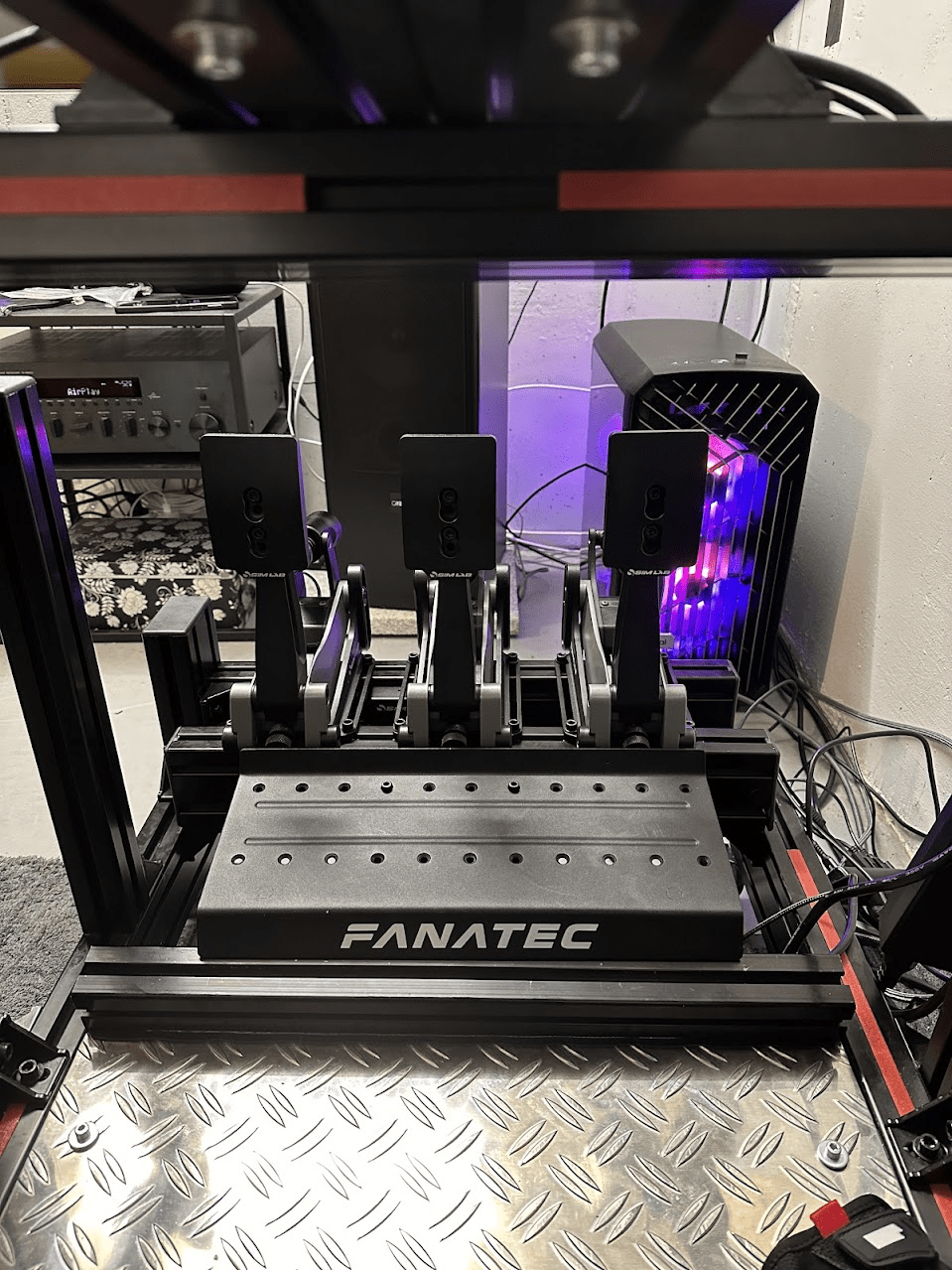

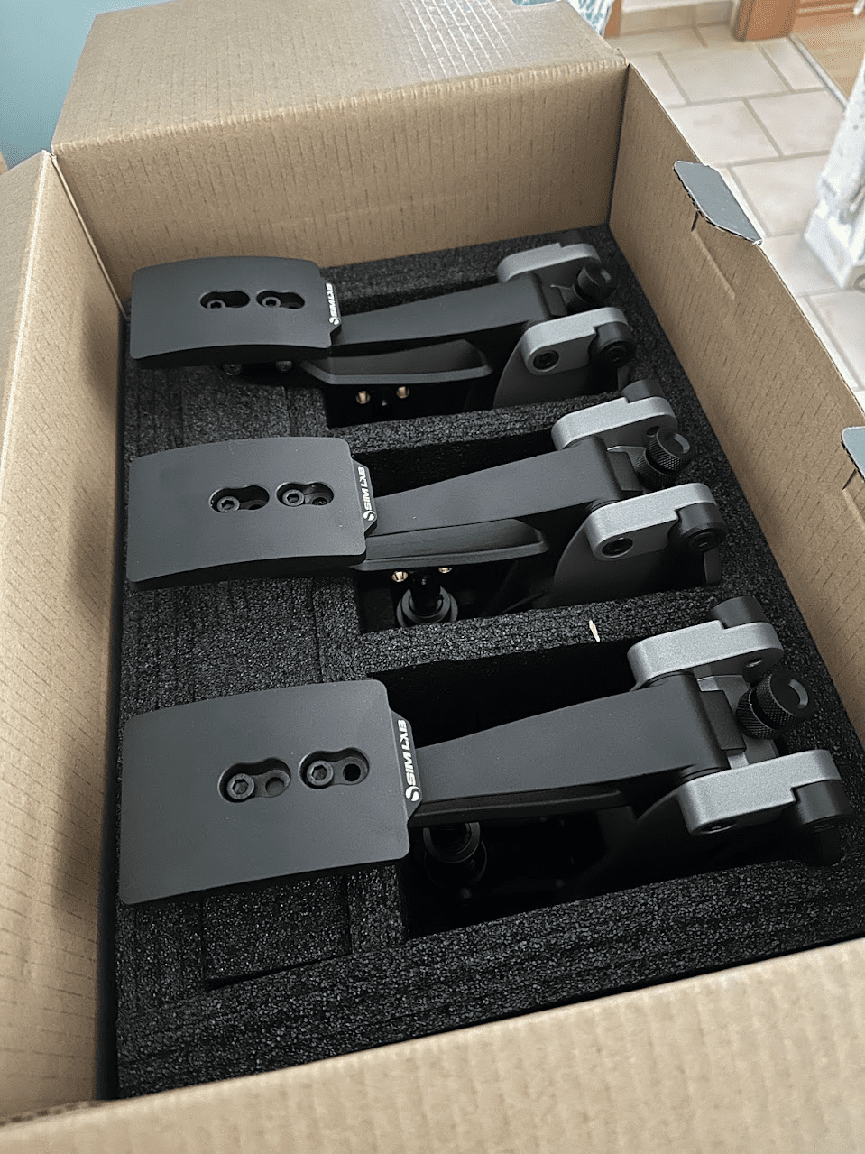

Guten Mittag - da schau her.
Erst mal mit der Fanatec Heelrest, ich denke aber ich baue mir da noch mal was anderes.
Wahnsinn wie gut die Pedale verarbeitet sind. So Kleinigkeiten find ich klasse, es waren Nutsteine mit kleineren Schrauben dabei, um auch die Box direkt ans Rig zu bauen.
Viele viele Schrauben dabei, für alle möglichen arten von Montagen.
Nachher wird gefahren, hoffe ich :)

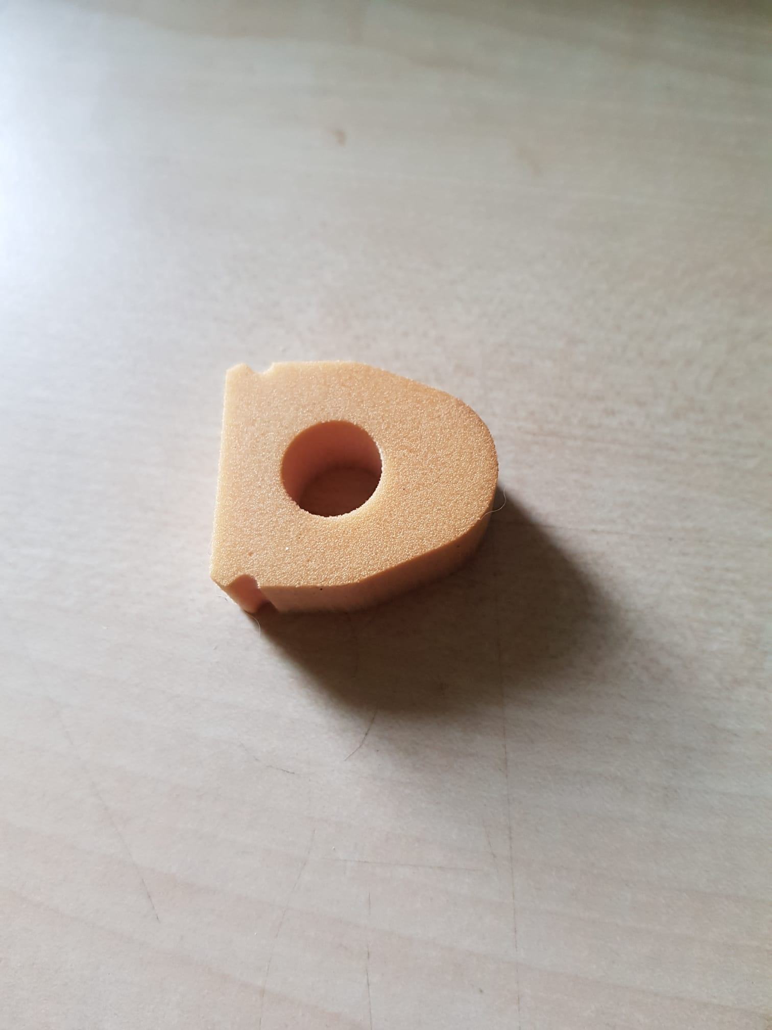

Übrigens brauche mal Hilfe. Habe dieses Teil seinerzeit aus der Bremse gefummelt weil die so schwergängig war. Hatte angenommen das es ein Transportschutz war. Nur muss das wohl da rein. Nur wo :fresse2:
Dein Ernst, du hast das raus weil die Bremse zu SCHWER ging?
Allmächt, dann darfst Du kein LC Pedal einbauen :d
Hier siehst du es, die Feder ignorieren, war ein kläglicher Versuch die Bremse ein bisschen tauglich zu machen.
