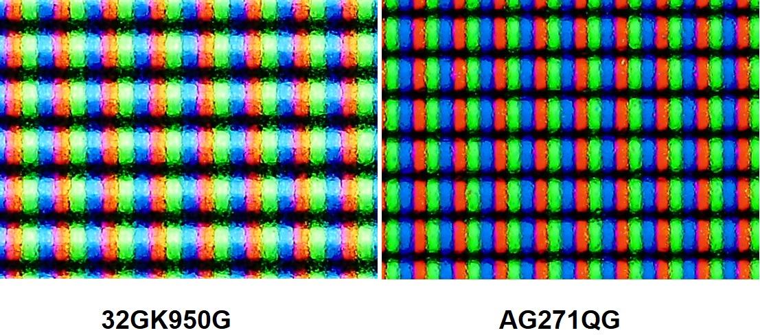

Lasse bloß die Finger vom LG 32GK850G oder F. Die Dinger sind so unscharf, das du sofort Augenkrebs bekommst.
Erstens wenig PPI, was nicht mal das Hautproblem ist, dann noch eine Scheibe mit 3 - 4 mm Abstand zum Panel und zusätzlich ein stumpf mattes Coating oben drüber.
Voilà, schon ist der Augenkrebs perfekt.
Ich konnte auf das Ding nicht mal ein paar Minuten gucken, ohne das die Augen schmerzten. Filme und Spiele gehen gerade noch so. Aber Desktop, no way.
Das ist ja schon fast nicht subjektiv, komisch dass er bei pcmonitors sogar ne Auszeichnung bekommen hat.

Glaubs mir einfach. Ich hatte beide Modelle. Die sind einfach Dreck. Total unscharf.
Siehe auch die Fotos von der Subpixelstruktur inkl. Coating bei prad:
(ja, habe mich beim Screen um die Uhrzeit verschrieben, sollte 32GK850G heißen ;) )
Sieht jeder Blinde, dass der LG 32GK850G/F nichts taugt ;).
Du kannst keine UHD Modelle mit so welchen Drecksmonitoren wie dem LG 32GK850G/F vergleichen.
Selbst ordentliche WQHD Monitore sind um Welten schärfer.
