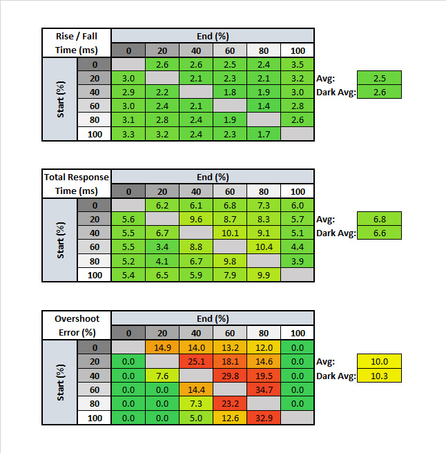

Mit Overdrive aus ist der PG279QM also langsamer als das LG-Panel. Gut, dass die Kiste für E-Sport adaptives Overdrive hat.

Kaum:
Da musst du schon sehr genau gucken. Ein bisschen Overshoot hat jeder Gamingmonitor. So lange es kein Flashlight wie bei einigen VA Modellen ist, ist es nicht weiter tragisch.

Wird aber bei 200Hz schlechter, wenn ich bei Hardware Unboxed gucke, und bei dem Bild schalten die roten Zellen doch nur von 255 auf 0? Bei 60Hz sind 30% Overshoot-Error auf jeden Fall deutlich zu sehen.
Der PG279QM ist besser beim Overdrive. Die Frage ist aber nun, ob Asus den Inputlag gepatcht hat und ob man auch selber wie bei LG die Firmware updaten kann.

Die Tabelle bezieht sich nur auf Grautöne, Weiß und Schwarz. Um Mischfarben abzuklären muss ctc gemessen werden. Macht rtings leider nicht.
